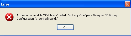

 楼主| 发表于 2008-3-10 22:59:32 | 显示全部楼层 来自: 中国江苏苏州
安装了啊,在模组中打开时提示如下信息
启动此模组"3D元件库" 失败: "Not any OneSpace Designer 3D Library Configuration [sl_config] found."/ N% q# S+ Y& g0 r& `
- X) T6 D+ h, Y+ X3 i1 m& H. K+ K
8 p# x: ^+ `+ @* p8 S) z那位兄弟有这方面的经验,请教下!!

发表于 2008-3-11 23:03:20 | 显示全部楼层 来自: 中国上海
回复 4# 的帖子
打开C:\Program Files\CoCreate\OneSpace 3D Library 2007目录下的readme.txt文件.0 R4 ?5 W3 C6 f( M8 _

发表于 2008-3-12 09:34:29 | 显示全部楼层 来自: 中国香港
其中sl_config; J: I/ v( F2 f2 W% ^' B2 m
文件在你安装3dlibrary的子目录中!有几个,经比对都是一样的copy任意一个至c盘的目录!8 n& x1 D# `. h7 `( p
C:\Documents and Settings\<username>\Application Data\CoCreate\OSD_Modeling\<OSDM-ver>\SOLIDLIB
发表于 2008-3-12 09:42:42 | 显示全部楼层 来自: 中国香港
该目录下没有
9 F6 X' }3 @7 p( R( L- NSOLIDLIB文件夹,新建之,拷贝sl_config进入即可!1 e1 z% \7 `/ z! F
:lol: :lol:
发表于 2008-3-12 10:46:13 | 显示全部楼层 来自: 新加坡
回复 9# 的帖子
在OSDM中, 按以下步骤找出 user customization 的目录;0 Z& ?" ]8 F* z4 K
Edit-> Settings -> UI Settings -> Customizations -> Show Dirctories 中找到 user customization directory  的目录, 然后把 sl_config 拷贝到此目录下就可以了.

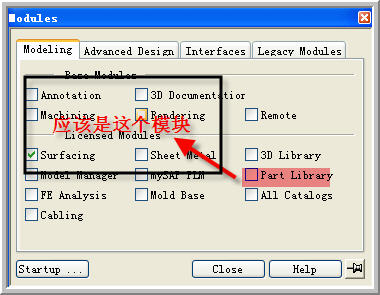

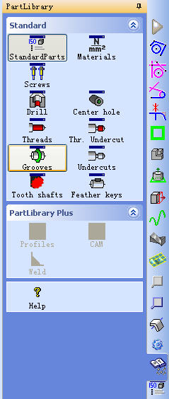

发表于 2008-3-13 18:52:22 | 显示全部楼层 来自: 中国福建厦门
既然是使用2007版本,在2007版本据说已经不发行3D LIBRARY,而是其强化模块PART LIBARAY,所以/ T8 |4 z, h: L/ i/ _1 M2 D
你应该打开的模块,PART LIBRARY,在以前版本才是用3D LIBRARY.
+ j' N; r; h2 e4 ~我们现在就有买这个模块,使用比以前的3D LIBRARY简单方便.

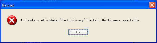

发表于 2008-3-13 18:58:19 | 显示全部楼层 来自: 中国福建厦门
不过我还没有在网上找到能够打开这个模块的CrackLICENSE,
发表于 2008-3-13 19:57:44 | 显示全部楼层 来自: 中国上海
PART LIBRARY
谁有"PART LIBRARY"的"License"吗?好东西共享一下吧!!!

发表于 2009-1-22 14:17:05 | 显示全部楼层 来自: 中国
按照sytgos指点的方法在OSD2008上已成功安装 Cocreate 3D and 2D Library 15.1.21 j, T0 E1 c) A$ j9 D' Y# W
  c1 Z  {5 W' f步骤:' t2 d! H! Z& a/ C1 A4 B; l
1.运行3D Library的Setup.exe文件;
7 t+ U; V, @1 m7 Z0 T& a2.在3D  Library安装路径中找到以下文件:
* h) ~0 j1 I) I   * slansiso/sl_config8 ?/ K  D' g% T/ e
   * sldiniso_eng/sl_config
+ R6 E* k  ]6 ~2 V0 w   * sldiniso_ger/sl_config
7 ^- a( i4 _& d7 s+ U/ N# H   * slexampl_eng/sl_config/ Z6 h' M3 t5 s( X( f; U% g: z8 `
   * slexampl_ger/sl_config4 P4 o; h' Q  d* s1 _# r1 R2 @: `
我的只有sldiniso_eng/sl_config和slexampl_eng/sl_config
4 C# p( P" J3 f9 d: B7 f! |Copy上述上个文件中的任意一个到
- o" z, {; `9 e! _. C5 e! jC:\Documents and Settings\Administrator\Application Data\CoCreate\CoCreate Modeling 2008\16.00\SOLIDLIB下(这是我电脑里的路径)6 H1 x3 {3 v0 s' u, l
如果没有SOLIDLIB文件夹,请新建一个。4 p, b6 Y: K9 E+ F4 {  l
: n4 x) O2 N. ^6 E9 B3.然后启动OSD, 在MODULES(模组)下勾选3D Library即可。

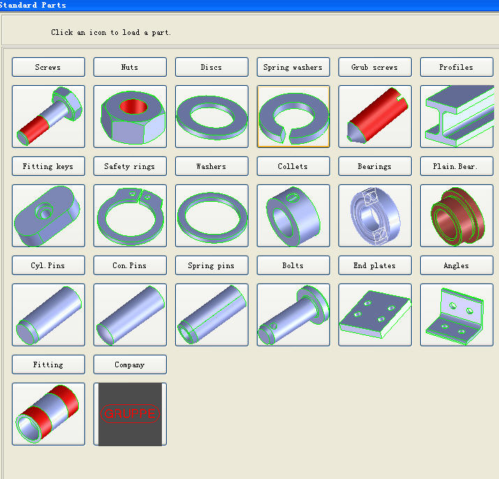

发表于 2009-1-24 22:43:38 | 显示全部楼层 来自: 中国上海
发表于 2009-1-25 00:17:39 | 显示全部楼层 来自: 中国
