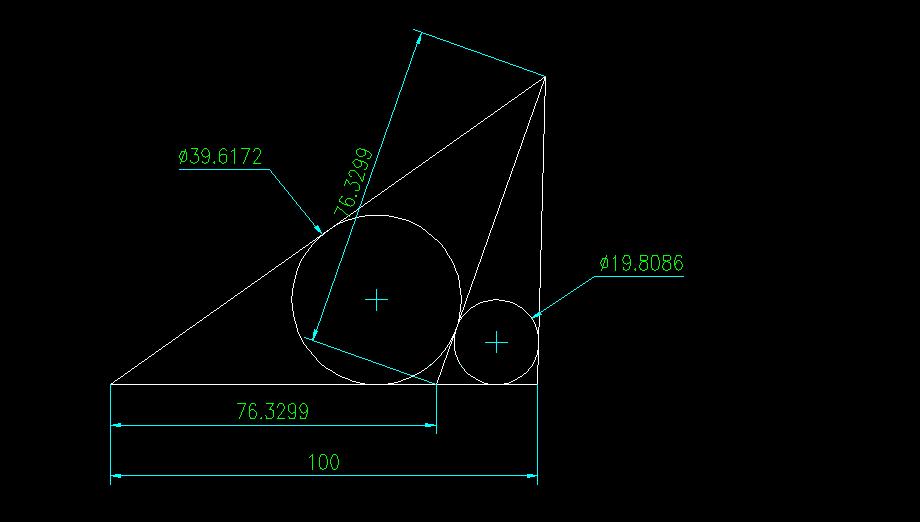

发表于 2008-3-6 12:22:24 | 显示全部楼层 |阅读模式 来自: 中国台湾

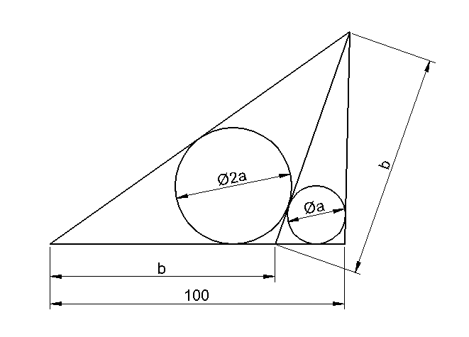

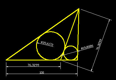

1. a 之直徑值為何?
8 M3 y4 z% v1 m4 C    (A) 19.8086    (B) 19.8608   (C) 19.88064 z- m1 x. C$ G, b, P1 ~8 y
2. b 之長度為何?
! \! s. [# E1 O4 o    (A) 76.3299   (B) 76.3929  (C) 76.39928 J) e! {; q/ Y* H

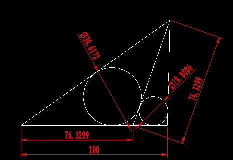

发表于 2008-3-6 12:43:12 | 显示全部楼层 来自: 中国浙江绍兴

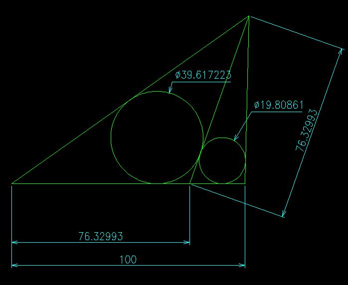

我画了下与答案不一样& n8 U" m0 ~) L9 @* d; U! D
19.8086           76.3299
2005llnn + 5 正确
发表于 2008-3-6 13:55:48 | 显示全部楼层 来自: 中国上海
你是对的 & |6 K; F3 B7 b% K) |7 u& |0 I( j
里面没有正确的答案 9 a; C5 c& o! A7 c8 D' I4 d
我也画了下 蛮简单的

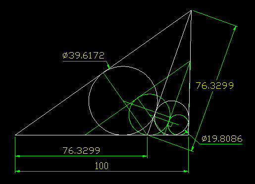

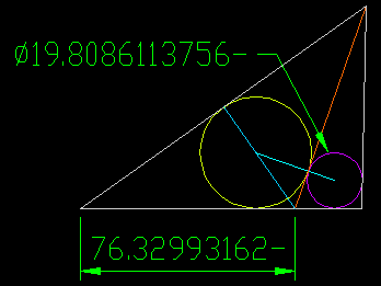

发表于 2008-3-6 14:43:31 | 显示全部楼层 来自: 中国台湾
二组垂直线
2005llnn + 5 正确

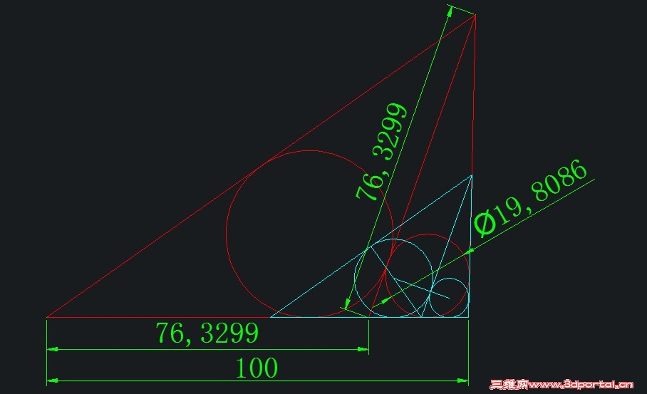

发表于 2008-3-6 14:44:01 | 显示全部楼层 来自: 中国江苏苏州
老师,我做出来也和答案不一样
2005llnn + 5 正确
发表于 2008-3-6 19:52:03 | 显示全部楼层 来自: 中国北京
作一个
2005llnn + 5 正确
发表于 2008-3-6 19:59:52 | 显示全部楼层 来自: 中国浙江嘉兴
跟上题一致,还是缩放问题。
2005llnn + 5 正确

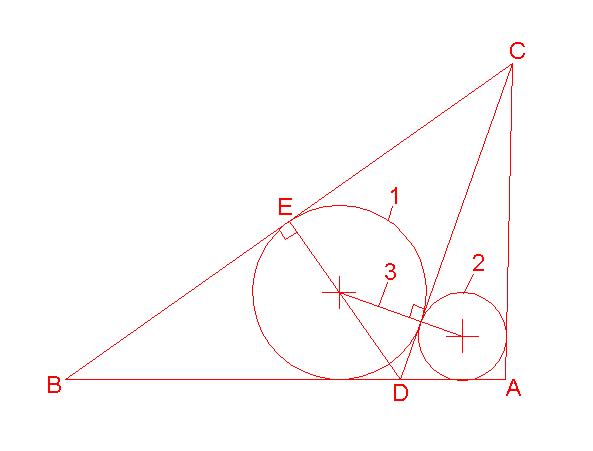

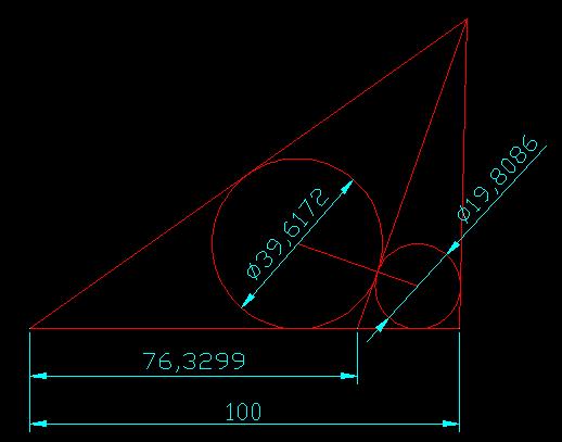

 楼主| 发表于 2008-3-10 16:05:25 | 显示全部楼层 来自: 中国台湾
1. 作水平線AB
  x9 x9 u9 Y. c  p3 T) R2. 作AB之Ø20切圓#12 @- d0 ]/ J5 I' t
3. 以CIRCLE(t t r) →1'st=tan#1圓  2'nd=tanAB  r=10 →作#2圓6 o, S- X( m5 l- p8 U6 R
4. 以LINE →1'st=#1之圓心  2'nd=#2之圓心 →作斜線#33 z7 Y; R1 Y, @! F
5. 作#3之垂直線DC1 h) L' ]7 ^0 v5 u" p  p
6. 過D和#1之圓心作斜線DE
% L& i" j. E7 h: k( \3 Z+ ~% }* D% z( D7. 作DE之垂直線CB 並與DC交於C- i2 R) G7 U' X" |$ b) X1 g# r
8. 以LINE →1'st=C  2'nd=tan#2圓 →作斜線AC 並與AB交於A
6 l  R+ z+ t) h8 I. |: a: n# c$ w9. 以SCALE(r) →obj=all  ref=AB  new=100 →將圖形縮放至正確尺寸

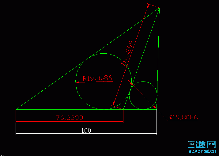

发表于 2008-3-13 00:03:11 | 显示全部楼层 来自: 中国台湾
1.(A)   2.(A)
2005llnn + 5 正确
发表于 2008-9-10 08:42:09 | 显示全部楼层 来自: 中国
答案:A、A1 {& m( \: f% v( H( V
2005llnn + 5 正确
发表于 2008-9-14 21:20:30 | 显示全部楼层 来自: 中国广东深圳

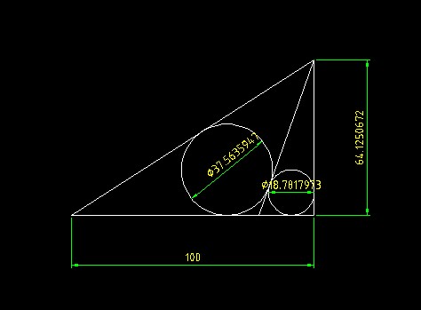

上面讲解是错的线3和CD线角度是87度

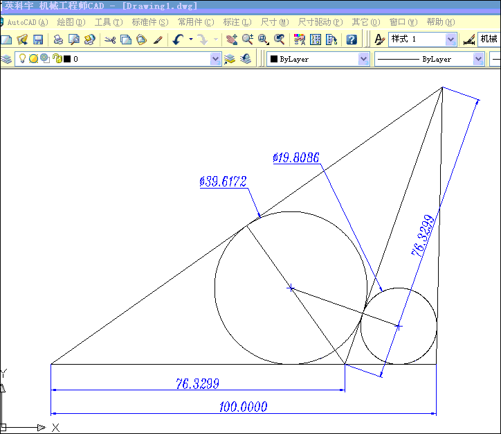

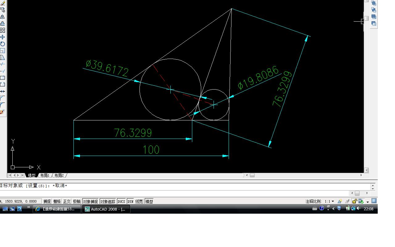

发表于 2008-11-8 22:03:45 | 显示全部楼层 来自: 中国浙江杭州
做题练习。
2005llnn + 5 正确

我怎么数好像不一样啊

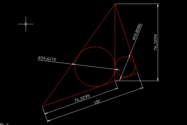

发表于 2009-9-10 10:41:58 | 显示全部楼层 来自: 中国山东东营
交作业
7 N+ U2 p& w" F1 g" o% _  A# l, Yhttp://1

老师,我做出来也和答案不一样
2005llnn + 2 鼓励,估计是精度没有设置到小数点后4位。
