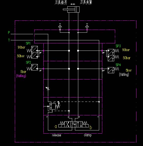

这是数控机床输出端的刀具夹紧与松开的原理图。* |3 K, W2 D2 }* o, a6 Y; @
同样是德国人设计。1 `) Y& H, @8 Q/ O7 g! ]7 A
本人理解为:刀具夹紧时,压力继电器SP1的上限值90bar有信号,表示刀具已经夹紧,
& u0 x7 l# b$ V# a9 q这时电磁阀恢复中位机能并保压,泵卸荷。当SP1的下限50bar有信号,表示夹紧压力已经+ U# v1 Y+ C( P8 U5 ]% Y4 Q9 I6 ~1 m
不足,需要泵启动供油,这是电磁铁b带电。
# @- _9 u; Y; P# `6 I8 I( I6 V同理,刀具松开也是如此。
/ U2 S- V. i) S% }# w$ G7 G我的疑问是7 Z8 y6 t2 z+ M, C
1.老外给的压力继电器SP2和SP4有什么作用?
( P4 S" ~& [7 V$ x, O0 B$ {- d是检测夹紧或松开到位的信号吗?+ h! Z. U4 K3 k( U
还是检测管路里有无油压的作用呢?
; _( U4 |9 ]9 m7 x; S
! R+ I) g3 {" M8 W- o2.还有一个问题,这种Y型的电磁阀真的能保压吗?不用加液压锁吗?

1.sp2.4我猜测可能是低压检测,就是有没有液压油通过,还有就是回油背压的状况!要是回油压力大的话也会有所反应!
, I7 V. C3 c: U! h$ u( @, z2.这种y型的应该不保压的,油缸兩腔通回油,缸成浮动状态,泵不能卸荷.加了液压锁只能换向时才能打开!这样设计估计松开和加紧之间切换比较方便!

看图中sp2 sp4 有falling的标注,似乎是低压检测的意思$ y: ~  h6 ^( G
但具体怎么用要结合机床的使用工序. U6 [  A1 q. o- B) t+ }
最好把机床的工作过程描述一下

打刀油缸没有必要加单向阀吧,主轴的碟簧可是有很大的力啊.其实很多外国的,台湾的机床都不加单向阀.倒是现在外国的平衡系统都使用插装阀了.但国内的好像使用的还比较少.
$ X8 D- z8 {7 F  g% Z6 E3 P压力继电器应有一个是检测低压或回油背压检测的吧.也有可能是维修要求吧.高压的那两个是不是和打刀的特殊要求有关呢?

到底是低压检测还是回油背压检测呢?# r; m5 P; K- Z, i. J7 C
想弄清楚这个问题
2 |8 p* _, g& m5 C0 bY型电磁阀不加液压锁是无法保压了,那用O型的不是更好吗?

这个系统图在中位时是不保压的。
8 n5 e- s( U2 Y请楼主确认一下实际的系统工作原理图。

感觉我发的这个原理老外设计的有点问题,还是应该加液压锁的

打刀系统可以不加液压锁的.打刀时无杆腔进油.刀具夹紧时有杆腔进油.打到位时电磁阀在中位.不知楼主有没有拆过主轴,主轴打刀杆可是有很多个碟簧啊(相当于打刀缸有杆腔有很多个碟簧).这样的话有没有液控单向阀都一样的." Y3 `' T9 I4 g6 p
另外问一下,打刀系统要用保压是作什么用途的?9 M" p8 ?4 n) q  ~1 C
其实国内,日本,台湾的大多用的是二位四通的电磁阀./ D5 @* E% v: h3 q1 y" `! O$ l  g

先说一下保压的事! H% E9 Q. y' \) |2 y
一般刀具都是碟簧夹紧,液压打刀! M7 c) ?" h5 U( Q! Z' U+ e
而我遇到的这个主轴是什么结构的不清楚(无图纸),所以想加保压,万一工作过程中断电就惨了。
4 u7 P+ C5 r% g0 F3 f' H8 n还有一种猜想是油压夹刀只是拽一下刀具,而后由碟簧夹紧无须液压力。
- g+ J$ J% W6 l0 h" p, r8 b不知道这种猜测楼上遇到过没有?

油压夹刀这种情况可没见过.做的多的只是液压及气动打刀.楼主想明白了,还望说一说.最好能有主轴的结构图就好理解了.2 F- `, U' ~8 y# i* Y, N2 ]  \

明白楼上的意思/ j/ F+ M+ _; k6 i0 \7 v
不过油压夹刀确实有过,台湾的一款主轴就有这个功能
8 u! }% x8 h2 d- a2 E; k2 [: T是因为打刀时,油缸的活塞杆与主轴拉杆接触,夹刀是必须用油压使他们脱开" E6 h$ |% ]! A; L6 s% ?" p4 I% M1 [
否则主轴转动会使活塞杆与主轴拉杆产生摩擦,研掉活塞杆

放部分装配图即可了然

看看电磁铁动作表吧。或许是长带电的动作呢。Y型不一定有错的。要是需要手动操纵夹紧机构就需要Y型的

sp2和sp4应该是检测背压,用5bar的背压来减小换刀冲击,另外此系统刀具夹紧应该是靠叠簧作用,图中未表示。换刀结束电磁阀回到中位泄压。Y型中位无法保压
