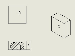

用断开的剖面视图展示内部结构,这是我以前发现的功能,与大家分享

谢谢啊,可是我的版本打不开,2006版的,楼主能说明一下过程吗?再次谢过

 楼主| 发表于 2008-3-9 18:14:11 | 显示全部楼层 来自: 中国山东烟台
回复 4# 的帖子
选择断开的剖面,再绘制样条封闭图,最后选择深度或要剖的空,既可出结果
发表于 2008-3-10 14:42:46 | 显示全部楼层 来自: 中国上海
这种方法我也会点,只是选择深度时要正确呀,

发表于 2011-10-26 09:00:36 | 显示全部楼层 来自: 中国山东烟台
这是最常用的命令了,怎么回才发现呢,深度不要直接填,选深度时只需用选上面视图中的圆孔边线就行了
