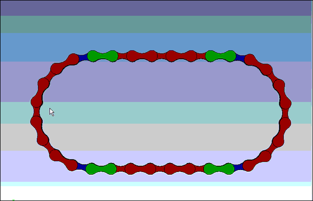

近来很多网友都在讨论链条动画,我手头上有一个教程,发上来让大家分享。(教程非本人原创)
  r) w& t: J; M; o+ ^ 链条动画.gif
  P0 s/ ?* n$ U( L7 Q. D. g$ _3 d+ k; ^$ U
终于完毕,如有问题请及时反馈。, S1 N! o( ?" B) D1 U/ N
4 l% f' Y. x2 A* |8 z# R, ~7 I' K* E[ 本帖最后由 dongchongxiacao 于 2008-4-6 09:54 编辑 ]

刚看到括号里的“教程非本人原创”; t- z/ E( c' h8 v& M' W1 n
怪不得- s) {& u3 N$ [; N6 Q
三维球定位的时候还非得分两次到中心,有点舍近求远了
" l2 W; R. `7 |9 J7 |) X1 |$ a标注拾取孔中心的时候多次无法选中让人看了着急,真想帮他把shift按住 * ]6 o1 x% \( J5 U7 b7 }9 w3 ~
还有最后压缩零件的时候每点一个零件就压缩,用shift多选了一次操作可省不少力气了
) H" p( q& |0 D9 f9 i呵呵,有点吹毛求疵了,毕竟做个教程也不容易good 支持一下!
 楼主| 发表于 2008-3-5 14:57:19 | 显示全部楼层 来自: 中国浙江宁波
原帖由 waterwhite 于 2008-3-5 13:51 发表 http://www.3dportal.cn/discuz/images/common/back.gif8 I9 G. ]/ s2 G; b# c* U, ]1 B, H. p
刚看到括号里的“教程非本人原创”( s# b$ S* h; N* H8 n& P  Q" u
怪不得1 Z: s5 Y7 W# w- _4 _& m
& Y2 Q+ D5 l/ i& X8 U: S  d标注拾取孔中心的时候多次无法选中让人看了着急,真想帮他把shift按住
1 V+ Y9 b* x3 A( r8 S% J还有最后压缩零件的时候每点一个 ...
4 R/ \- P. o: e( B' \0 ^7 i; L
楼上的兄弟,看教程一般只看里面的精华,看里面的技巧,并不是让你生搬硬套。这个教程可是caxa专业动画教程啰。 你可能没注意到那个做教程的软件是那个年代的哟, 与现在07-08版的功能可能有一定的差距,应该说是可以体谅的。7 D( P3 v6 J( Z; k
再一点,你所提到的三维球要拾取两次的问题,上面我就提到过看教程要看精华,看技巧,你不妨再试试三维球分别点两次与一次的区别在那儿。
发表于 2008-3-5 15:17:59 | 显示全部楼层 来自: 中国江苏南京
呵呵,2 j/ S; W  C6 a* A' h+ O
虫草兄见笑了,
0 ^/ d; a/ |- Y$ W1 H9 `的确,8 J# |+ E8 [3 x
看教程一般只看里面的精华,看里面的技巧,并不是让你生搬硬套。' G* t8 K4 ~* E. V- E: p$ H$ _
教程中部分内容看了着急,
, g' [' T, I* u- Z2 U( [* b( E因此有感而发,
" {- U- _5 }: f! ^, Y: x4 r目的也是为了防止更多的人生搬硬套 :lol: 7 k6 }. Y  _) a
对于教程本身,还是强烈顶的good good 4 A4 ]7 J8 j8 P( A5 i  T
另外,
/ Q% W9 ?7 S* |! A( F三维球两次调整应该是为了避免产生Z向偏差吧,
- _- D) @* u/ \; z3 u3 E; R省得调整锚点,确实忽略了

楼主的视频教程不错。请问如何让链条连续转起来,那不是更形象吗。
 楼主| 发表于 2008-3-17 11:49:28 | 显示全部楼层 来自: 中国浙江宁波
补上链条动画源文件,爱好收藏视屏教程的朋友千万不要错过。
4 e& l# d  ]9 Y; s8 }5 K  Q 链轮运动.rar (280.7 KB, 下载次数: 270)
发表于 2008-3-17 16:00:31 | 显示全部楼层 来自: 中国江苏苏州
终于等到源文件了 。呵呵谢谢老师分享啊!!
发表于 2008-4-6 09:40:03 | 显示全部楼层 来自: 中国山东潍坊
此动画是不是实体2005做的,用实体2007打开播放动画后就变型了,不知是何原因?请高手指点迷津!
 楼主| 发表于 2008-4-6 10:01:04 | 显示全部楼层 来自: 中国浙江宁波
回复 18# 的帖子
原版光盘刻录文件就是这样,你只要按照教程的方法将它修复一下就行了。不然你就要多练练啰。
