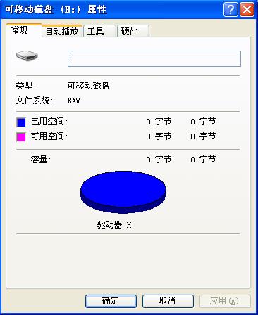

如题:我在格盘的时候没有选择快速格式化后,U盘变成了RAW文件系统,具体参数如图:

http://www.fync.edu.cn:8080/exp-netnew/UploadFiles/FlashDisk.rar% g" g  Q7 q* F
先用这个试试格式化
" I  y$ _* K9 w% i然后用EasyRecovery Professional 恢复数据

补充点 ``
& [+ D) W( ^$ \! x* H处理 U盘 变成RAW文件系统的方法是,直接用右键单击,选择“格式化”菜单,然后在弹出的窗口中选中“快速格式化”打勾,这里一定要注意:“容量”系统自动识别,但是“文件系统”一定要选择FAT,否则在其它系统上可能也同样不支持的现象会发生,其他的也就不必理会了,然后注意把U盘的写保护关闭,点击“开始”按钮,系统自动格式化该U盘。

 楼主| 发表于 2008-3-5 09:34:48 | 显示全部楼层 来自: 中国湖北黄冈
呵呵,网上的方法我都一一试过了.
5 y- y3 G$ `$ S9 z8 ^  A
- `1 F) M+ h, Q6 t比较实效的还是三楼朋友说的.+ q* Y! J& w* L
& Q# L6 f( N; C9 U" A但是我的U盘估计是水货,KINGSTON2G,每次格式化成功为FAT或FAT32的时候,状态显示为良好,一COPY几百M的文件后,再次插入系统后便又提醒磁盘未被格式化,即又恢复成RAW格式.# O& y0 k9 y" m& z+ c
$ L8 }3 a- v  k7 h1 C% v
现在我在NTFS系统下成功将其格式化为FAT32,但仍不能拷贝百M以上文件.
发表于 2008-3-5 10:07:25 | 显示全部楼层 来自: 中国湖北十堰
金士顿的东西确实假的太多了` ` `+ v* ~7 E# L+ n, ^& j. E  g& }
. }" O2 ~1 X; G6 l7 e很有可能是上当受骗了 `
