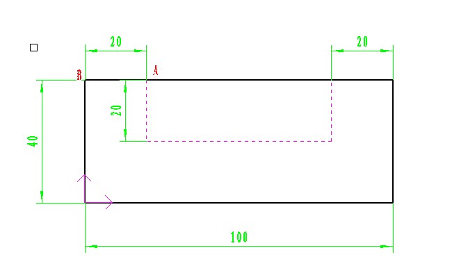

[讨论] caxa中如何画这图中虚线(必须用直线命令相对坐标,
发表于 2008-3-3 17:32:13 | 显示全部楼层 |阅读模式 来自: 中国河北石家庄
附件图中的虚线直接用直线命令做出,而不许用图线修改的命令。% D& r5 a5 P8 \6 u# ?2 F
我是想这样做的,先做出100*40的粗实线矩形,可里面的三条虚线画A点我想用相对于B点绝对坐标@30,0键盘输入,但不知如何做到。http://file:///E:/李秀那/课程资料/caxa电子图板资料/tu1/自修稿/2图/1

 楼主| 发表于 2008-3-4 15:46:48 | 显示全部楼层 来自: 中国河北石家庄
如何捕捉虚线第一点相对于左边画出的已知点距离为20mm
附件图中的虚线直接用直线命令做出,而不许用图线修改的命令。5 D; N1 h. f  Q/ U5 f; m1 C0 U
我是想这样做的,先做出100*40的粗实线矩形,可里面的三条虚线画A点我想用相对于B点绝对坐标@20,0键盘输入,但不知如何做到。

 楼主| 发表于 2008-3-4 17:23:12 | 显示全部楼层 来自: 中国河北石家庄
如果画矩形中心不定在原点,而随意,那A点的坐标如何输入画出A点。换句话说,能不能直接捕捉到相距A点20的距离。CAD里有from功能,CAXA有没有实现此功能的命令(设置)。

电子图板中不用FROM, 直接按F4即可指定参考点,然后使用相对坐标,而且可以直接使用@30表示X的相对坐标,Y一样,也可使用@,40表示Y方向的相对坐标,X不变。
发表于 2008-3-5 12:03:35 | 显示全部楼层 来自: 中国广西桂林
8楼是正解,选切换至虚线层,再画直线,按F4选择相对点,再输入@20,0就可以确定A点了

“三条虚线画A点我想用相对于B点绝对坐标@20,0键盘输入”3 ]6 Q' ], D+ D9 N) ]
输的绝对座标值不对,应输20,40即可得出A点,画直线方式改“正交”,向下输20,向右输60,向上输20,即画出三条虚线。若画出的三条不是虚线,可修改成虚线。
