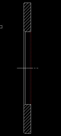

在solidworks中由三维生成工程图,在转换成CAD之后,原应该是一条线的,出现线条分段情况,请问这是什么原因,又该如何解决?谢谢。

SW 将立体图转换为平面图时,实际上是将这个模型的所有面逐个投影到平面。  U2 I  s: f: F
所以多个连续的面其投影结果就是多条连续的线  P* k5 F. t; r4 G* C1 Q8 m# o: h
(我个人猜测所有的三维软件都是如此操作的)' s; F2 c6 Y3 i6 \& L; H
5 W9 R8 I+ q/ }7 o9 @% Y在ACAD的Express工具中已经附带了解决此问题的工具
4 Y( Q6 b/ i$ l5 Y2 J; w4 y7 L6 k. t' U- P
首先确认你已经安装了 "AutoCAD Express Tools ",此工具包含在ACAD安装光盘中,也可以到网上找汉化版。+ P4 l. q2 y. @9 z  }6 E
(http://www.3dportal.cn/discuz/viewthread.php?tid=420056)
0 U8 U2 a) n5 i2 l% o+ d( [) O在命令行中输入命令: " overkill "
艾飞 + 5 应助

谢谢大家的回复,个人认为在SOLIDWORKS中由三维转换成平面的过程中是没有问题的,这个可以从标注的过程中体现出来,现在估计问题出在从工程图转换成CAD格式的过程中,现在想请教一下,各位在转换过程中常用什么样的方式?各自的优缺点在哪里?再次感谢.
 楼主| 发表于 2008-3-3 19:43:58 | 显示全部楼层 来自: 中国
回复 3# 的帖子
现在还存在如图所示的问题:本来一条的直线被分成三段,请问这个又是什么原因呢?

平面图是三维图投影形成的,每个面的投影都形成一段线段,这就是导致楼主说明的结果,很正常!一般在Acad上画的不是正式的投影图,或者不是每条线段都是投影得来的,而是凭想象画的;或者说,重合的线只画了一条代替而得来。不知道这样说是否明白?
