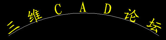

字要成圆弧型排列/ B. x, X9 U- j* Z, O+ y
请高手指导下啊

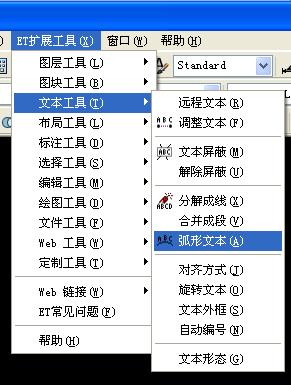

在ET扩展工具栏》文本工具》弧形文本3 i: R: s0 E* m4 @+ Y" p* u% d) n
可以: w9 Y6 M7 B. E& ?

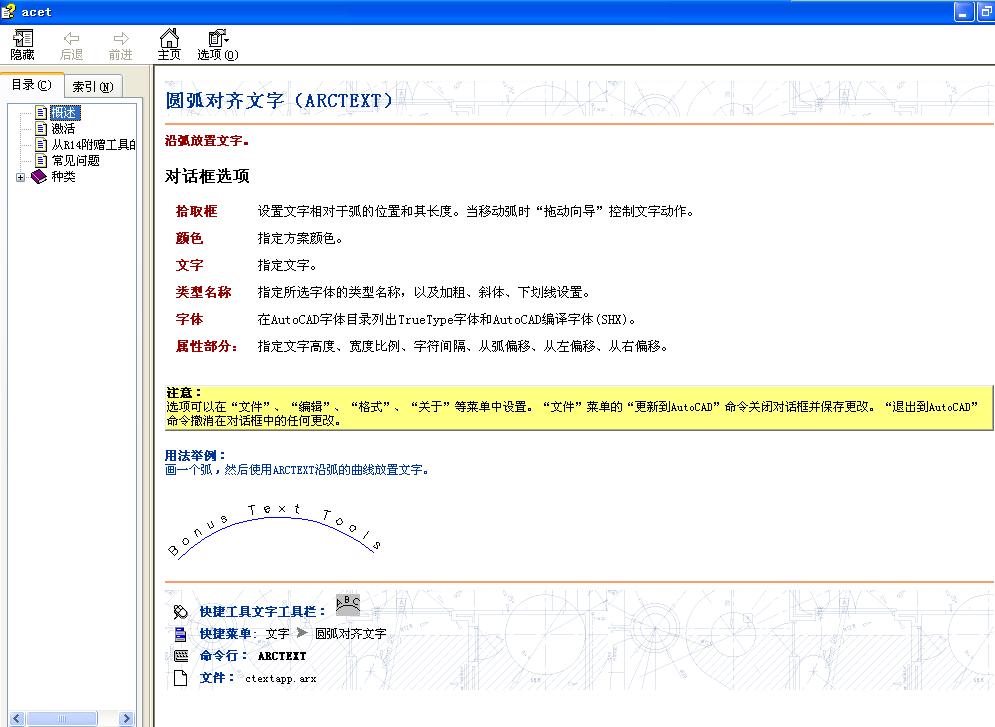

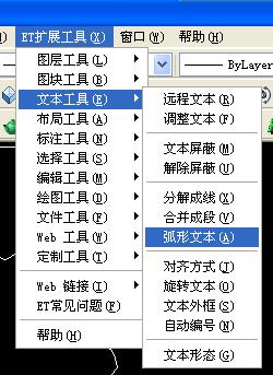

发表于 2008-3-2 00:07:18 | 显示全部楼层 来自: 中国广东广州
谢谢新总的指点 :handshake
5 H& e6 j4 u( b3 E3 w
0 v7 n  R# N3 M6 S& v, c* J, nCAD06版ET工具已汉化成功 :lol:( a% P8 [  [( L" D  p! v* d7 t
9 `6 }! i( v" k9 ]* {2 {4 h7 x# U3 D. W7 t0 J! i2 z$ r% r$ C9 ~: r
ET工具帮助加载成功:lol: :lol:
5 z2 @9 i& R& V0 Q/ t, K6 z* }! c% z
8 ~5 T/ q, q% {3 b8 | ET汉化帮助.jpg
