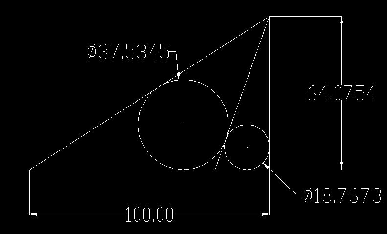

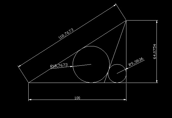

发表于 2008-2-29 12:05:53 | 显示全部楼层 来自: 中国广东韶关
与上题类似
+ ]: F  g1 o  Z" q# D8 Y+ W 52.jpg
2005llnn + 5 正确

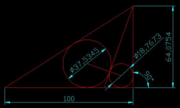

发表于 2008-2-29 15:05:06 | 显示全部楼层 来自: 中国广东东莞
答案有误,请查是否对?% O: ]- V+ {7 c! W& n: Q8 M
画法;主要是用(相切,相切,半径)画两圆大小2:1;用缩放中的参照缩放
2005llnn + 5 正确

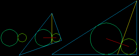

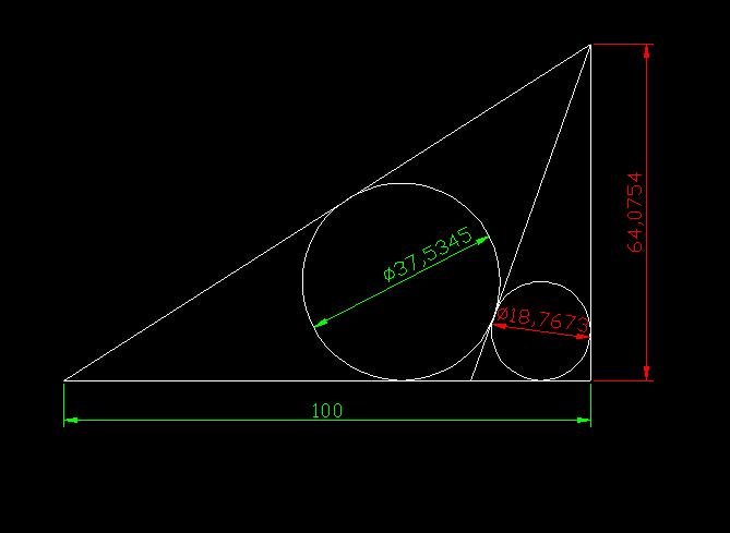

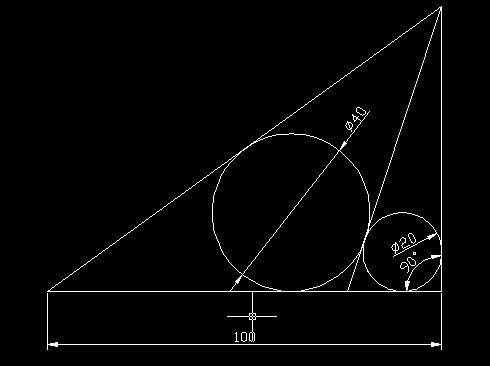

发表于 2008-2-29 18:59:18 | 显示全部楼层 来自: 中国福建泉州
:L :L :L 老大啊0 ^5 B1 M* z6 t2 d
没给角度怎么做啊8 J8 X+ X' x. }% w( {: |. C# x
只是2圆相切的条件还是不够的吧
4 m2 T5 C9 O9 x% i. a. v我就做出了好多种啊
9 R; T6 n4 y2 p4 P1 U只要2圆不超过100好像都可以画出来啊0 V0 z- n. v  d& I# c
就是三角形长度的问题了啊
! D2 i5 O+ o& [! }9 h( n) G
  {& l& I! s  \+ G[ 本帖最后由 zjy7758520 于 2008-2-29 19:03 编辑 ]

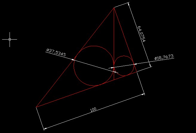

发表于 2008-2-29 20:35:15 | 显示全部楼层 来自: 中国浙江绍兴
b                   c
2005llnn + 5 正确

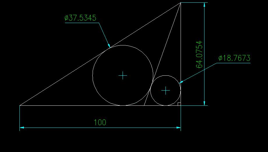

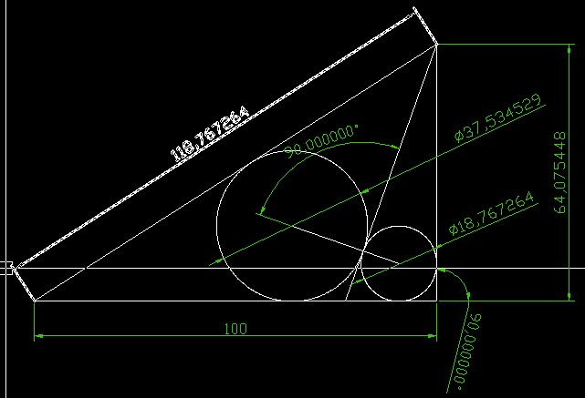

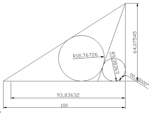

发表于 2008-3-1 20:01:11 | 显示全部楼层 来自: 中国河南焦作
交卷
2005llnn + 5 正确

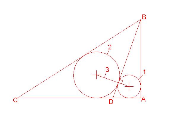

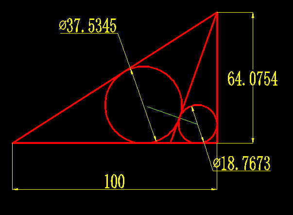

 楼主| 发表于 2008-3-4 08:43:42 | 显示全部楼层 来自: 中国台湾
1. 作相互垂直之AB AC3 X1 e* d" p5 z) I/ Y7 C
2. 以CIRCLE(t t r) →1'st=tan AB  2'nd=tan AC  r=10 →作#1圓: }, Z! i3 \& ?& d
3. 以CIRCLE(t t r) →1'st=tan #1圓  2'nd=tan AC  r=20 →作#2圓) _4 Y' U! m8 a4 u6 i8 Z- G, A
4. 以LINE →1'st=#1之圓心  2'nd=#2之圓心 →作斜線#3
  p2 W. ^" v0 H9 j5. 作#1圓和#2圓之公切線BD 並與AB交於B; n5 l. D2 @/ H5 F8 I" o4 T1 ~
6. 以LINE →1'st=B  2'nd=tan#2 →作BC 並與AC交於C7 i" u+ |5 |" I) j5 [
7. 以SCALE(r) →obj=all  ref=AC  new=100 →將圖形縮放至正確尺寸
参与人数 1三维币 +10 收起 理由
2005llnn + 10 技术分享

1.(B)   2.(C)
2005llnn + 5 正确

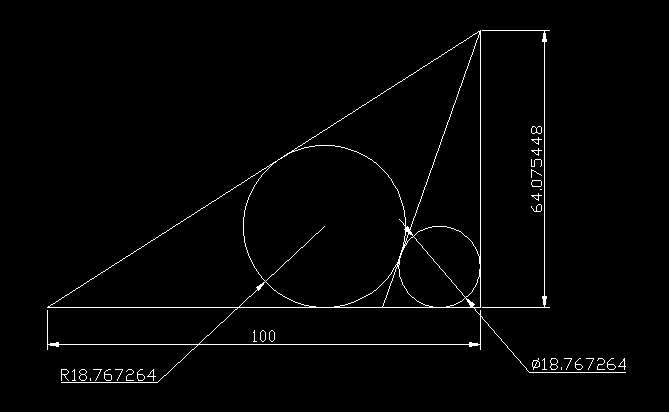

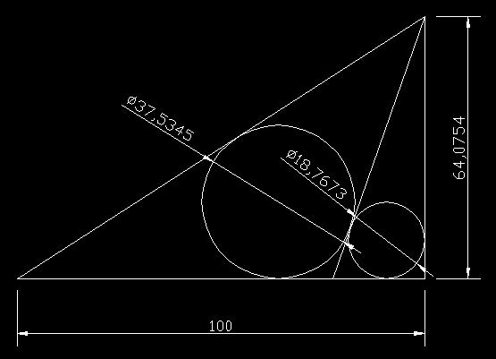

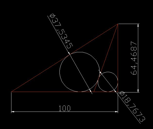

发表于 2008-9-10 08:51:53 | 显示全部楼层 来自: 中国
答案:B、C
3 d, G, ?1 z: D+ ?1 p3 r& Z# [ 52.JPG
2005llnn + 5 正确
发表于 2008-9-12 16:20:43 | 显示全部楼层 来自: 中国上海
找到决巧了....
2005llnn + 3 64.4687有误
