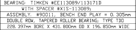

请解释下图中轴承参数的英文意义,另外采购周期大约是多长时间,安装上有什么要注意的地方?

第一行:轴承   TIMKEN   EE113089(内圈)、113177(外圈)。6 d' O0 W' v" L
/ _" \$ ]8 C1 x  x( l% U( M第二行:带隔圈   X1S - 113089。
0 g. i& U7 ~, ^) Y% U
6 p' Y5 T/ e! c8 ?4 G9 C, l1 D2 A: M第三行:装配号   90011   出厂游隙   0.305mm。
3 A5 N4 e! i" z) u3 z3 Z
: E" Z1 h0 _% r第四行:双列  圆锥轴承 类型   TDO(双外圈圆锥轴承)。4 ~0 T; J9 Q+ b" k
' Y" ?4 [" l8 R2 M! i第五行:228.397内孔*431.800外径*196.850宽度。) v6 Q/ j( g7 T6 H. H  O, K
4 |1 U8 C0 k( t
- ^% @- e4 g# N2 g" E  x
采购时,只需提供:EE113089/113177/X1S113089(BEP=0.012''),或是EE113089/90011即可。为了防止差错,可将以下信息全部提供:EE113089/113177/X1S113089(BEP=0.012'',ASSEM CODE=90011)。' N$ |! h; N; P& Z
) \" P5 R: _0 \. x9 R0 Z1 Y- m' K5 ~* Q2 v4 U5 @3 v
关于安装,要看你的装配图,不能一概而论。
* L; I4 ~' n" B0 f& `! H) J4 G* }2 I' h0 b* _
关于你说的技术文件,不能确定,可mail给我看一下。
1 M- ]% l9 y2 g% u$ s: {$ [/ k# O; q7 b9 N+ h  u4 H
0 E7 b6 D  C0 M+ _' q6 g" q0 s0 K8 g# |; R
以上。

 楼主| 发表于 2008-3-7 21:36:41 | 显示全部楼层 来自: 中国江苏苏州
今天的信息:供货周期是15个月,到明年5月份,无法忍受
发表于 2008-3-7 23:23:41 | 显示全部楼层 来自: 美国
原帖由 hero2006 于 2008-3-7 21:36 发表 http://www.3dportal.cn/discuz/images/common/back.gif! ?7 K- R& i* g* w# d
% g9 T/ ]2 z) @
% O& X/ K; F8 q2 G! C5 S偏方:
! }, O! f$ e" W2 Q4 t# N. d 9 H3 @6 ~3 p. d$ d% F2 r
问讯一下,别的游隙有吗?, ?3 ^% w8 y; V" i+ L: E& S' N
就是说,只要买到部件就可以----找我给你说的两个名字。/ ?. F! ~$ w9 J" ~
再由服务上门给你测游隙,定隔圈细节,你可自行制作隔圈----如果内外圈货期可以的话,隔圈不会是个问题。0 j/ g# A4 H  z9 ]/ @  [. C( ?
好运。
; f* n- l$ Y- W, @$ @0 v5 r " ?% [# C' J5 G3 u3 Q$ X5 R
1 \% ~5 u% K8 h8 g( j( s7 G1 R6 K
以上。
 楼主| 发表于 2008-4-1 08:54:19 | 显示全部楼层 来自: 中国江苏苏州
采购方开始要使用KBD轴承公司非标制造,并且能保证6个月交货。可外方总包认为质量和技术方面可能不如TIMKEN成熟,最后交由外方直接同TIMKEN采购,周期为9个月,虽有点晚,但能保证外方设计的要求,并且最终用户也同意,我们也没有什么好说的了。
发表于 2008-4-1 09:42:46 | 显示全部楼层 来自: 美国
原帖由 hero2006 于 2008-4-1 08:54 发表 http://www.3dportal.cn/discuz/images/common/back.gif
) k; X; Z& {' `# \+ M- Z采购方开始要使用KBD轴承公司非标制造,并且能保证6个月交货。可外方总包认为质量和技术方面可能不如TIMKEN成熟,最后交由外方直接同TIMKEN采购,周期为9个月,虽有点晚,但能保证外方设计的要求,并且最终用户也同意 ...
- j. ^4 v7 h8 T; s& v
  X# G+ Y" h( C1 f2 ]
实际上,鉴于目前轴承,特别是圆锥轴承普遍存在产能不足的问题,供货周期普遍比较长。从某种程度来讲,轴承制造商在选择客户,甚至应用领域。  Z& E! P" }" h9 h
; m9 i! c0 T( K4 _( \: Z% |2 A引外一个问题是,往往中国客户不是优先选项,也就是说中国客户的货期更长。
