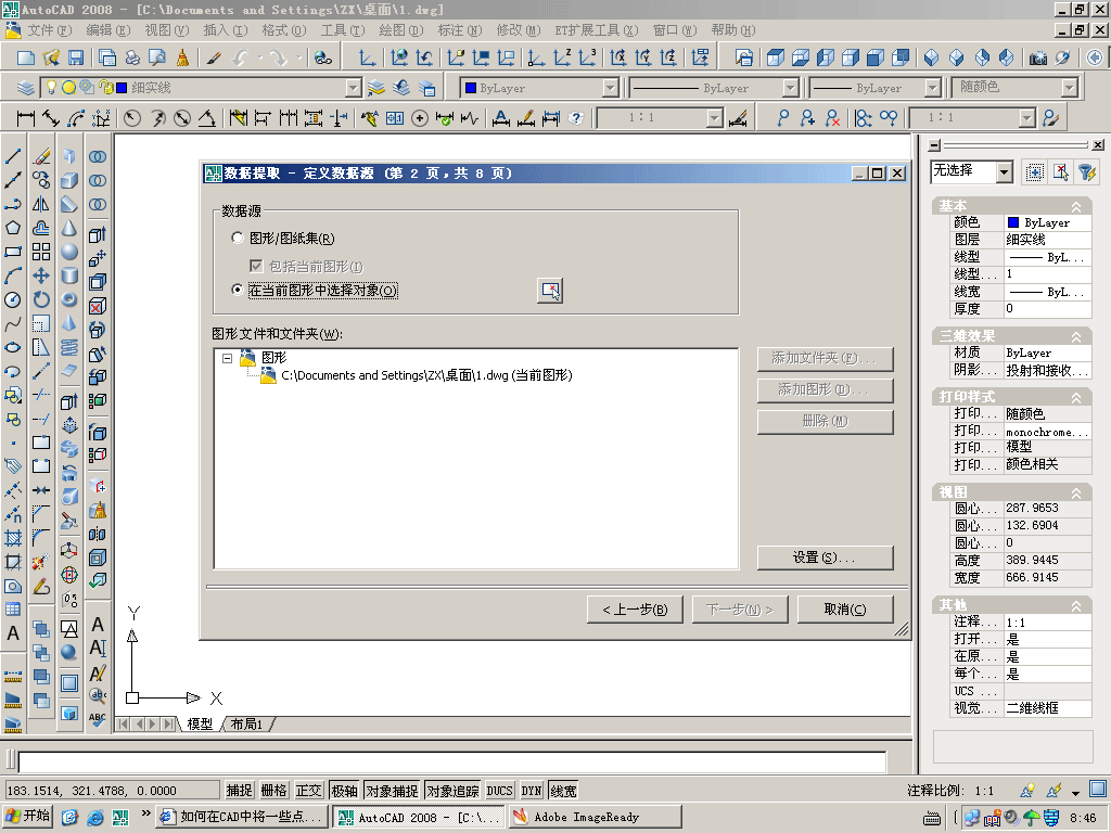

有啊!下面是我做的过程。. q5 p# v, w0 [  v; H

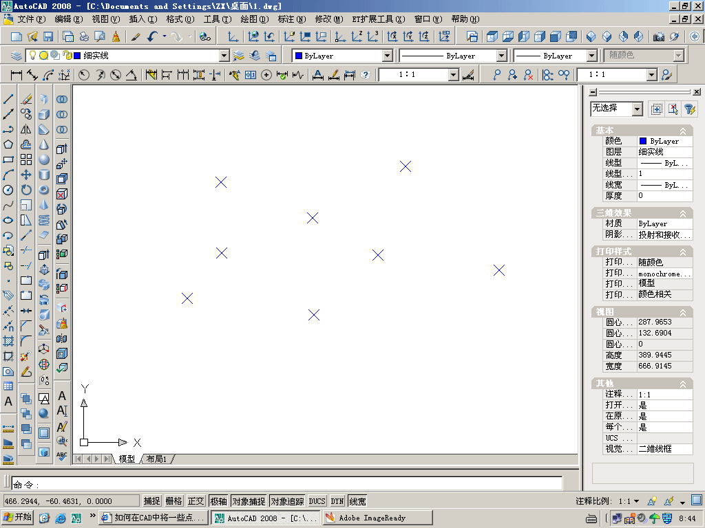

1、新建一个文件,画若干个单点并保存。
5 D4 `# k; p1 F/ P* h; t Untitled-1.gif

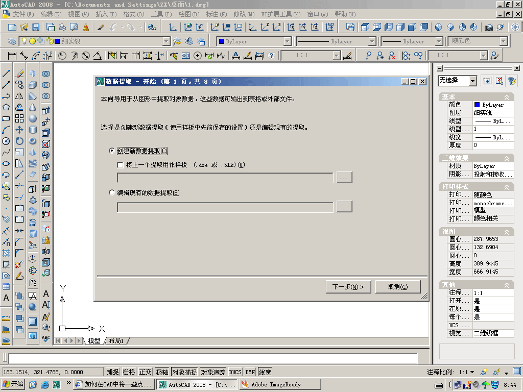

9 C8 A# a; K8 z. N9 c- ^2、数据提取,“创建新数据提取”,下一步。

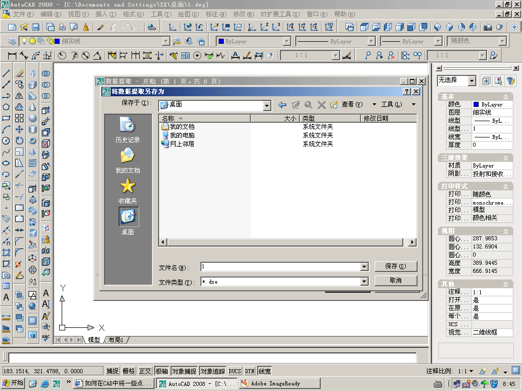

! }% k' p, w' z" x" w( C$ N$ I7 f3、在文件对话框中保存*.dxe文件并返回向导。

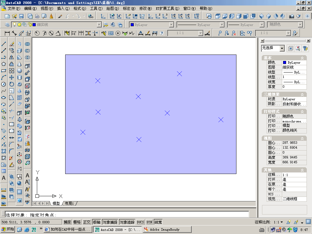

; U0 Q; X, o7 k4 ?0 P/ i4、“在当前图形中选择对象”并点击按钮。* Q5 x$ N5 `+ K3 {$ y3 {
Untitled-4.gif + x( Q0 d' X  ^9 S" |: Y
5、在窗口中选择全部点,右键确认返回向导,下一步。' X5 R) O8 P; B# O9 z' x, r5 B
Untitled-5.gif " D2 b2 M+ w' h$ J

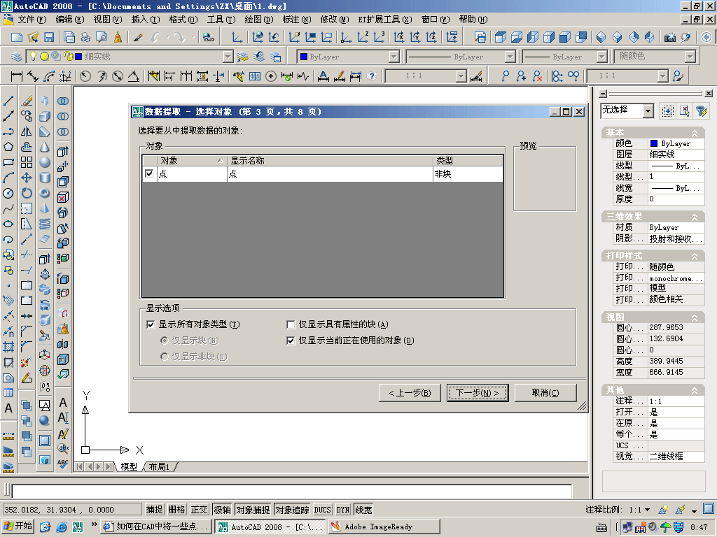

6、在对象中选择“点”,下一步。
( a* f& r/ W. \% ?. @% i4 o. R Untitled-6.gif

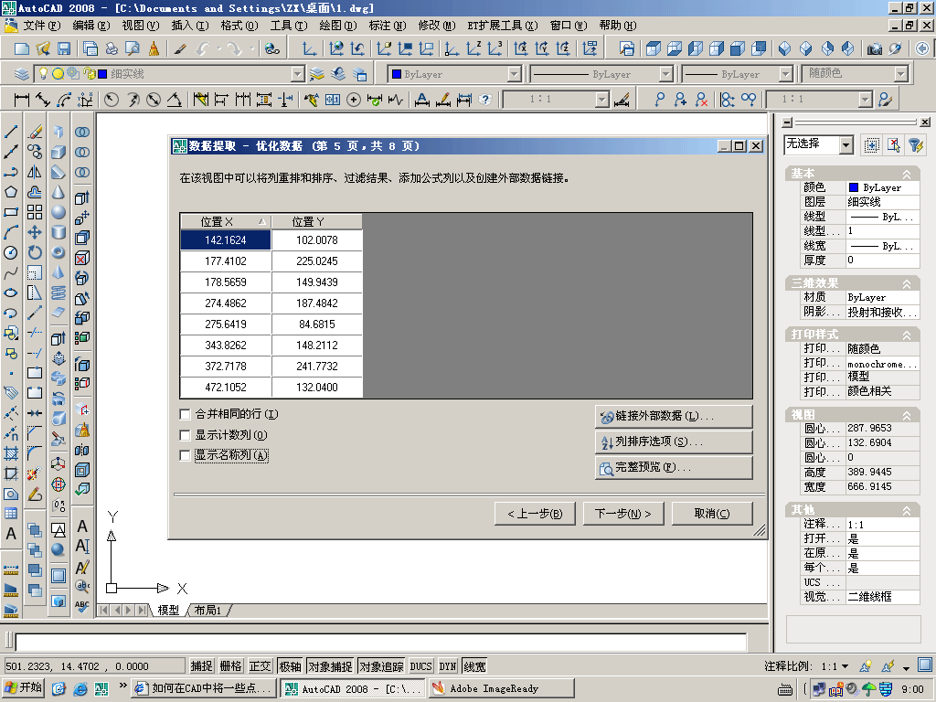

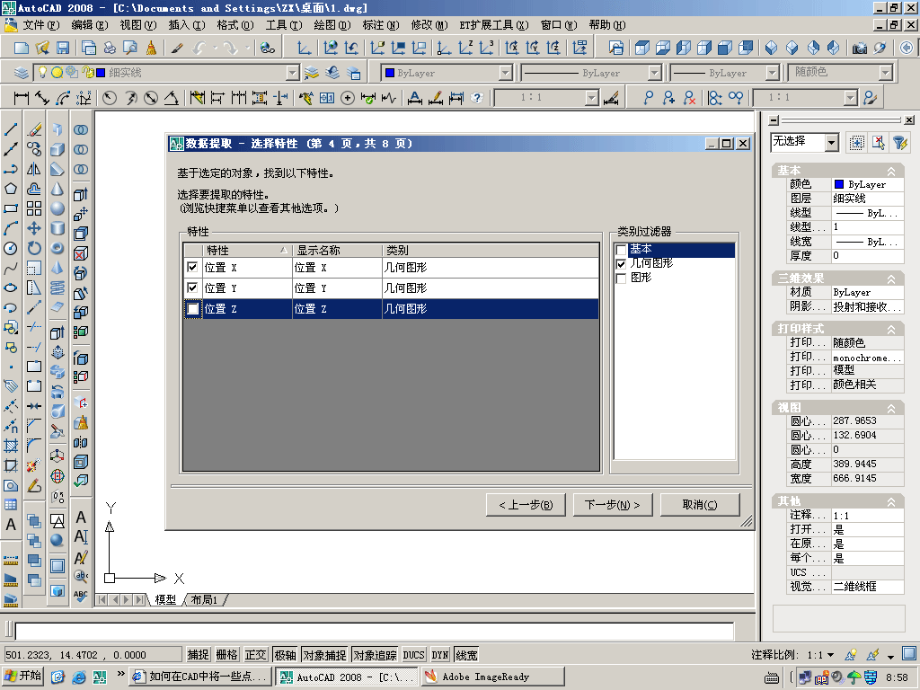

! ?8 V. u1 k1 D7 c2 x7、在右边的类别过滤器中只选择“几何图形”,左边特性选择“位置X”和“位置Y”,下一步。
7 w' W6 k- k6 Y, J8、下面三个复选框都取消选择,表中只保留“位置X”和“位置Y”,下一步。; a5 g5 o/ f6 E2 U

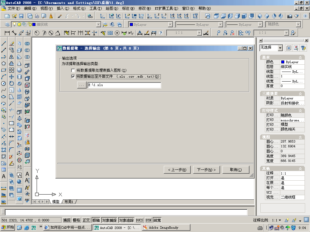

) K/ K& o8 H0 D9、选择“将数据输出至外部文件”,点“浏览”按钮$ ?8 S3 p/ I* {/ s0 C$ i
Untitled-9.gif & n  S) H- k- r! z

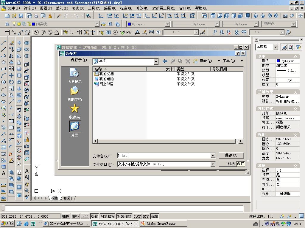

10、在文件对话框中选择文件格式、路径,保存并返回向导,下一步,完成。) n3 L- i- S4 v) n+ f

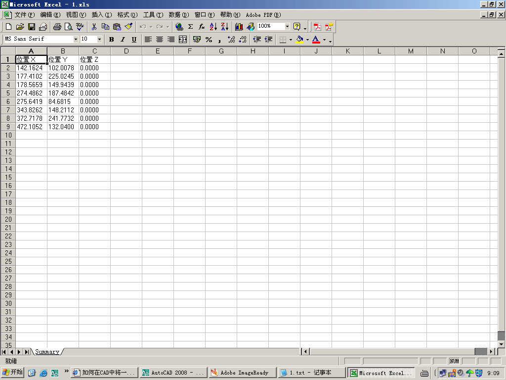

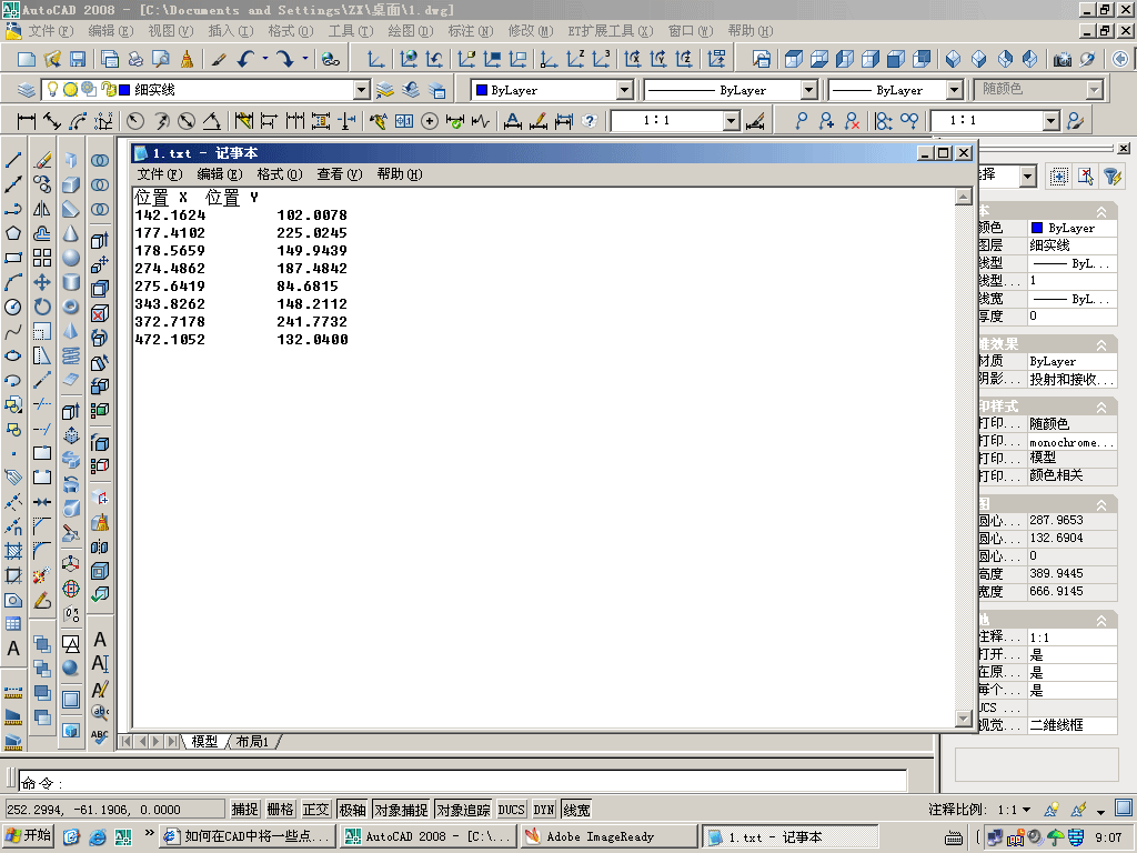

0 S- G; t, ?* _  R3 \7 ^5 y11、以下两图分别为保存为txt和xls文件的结果(其中xls文件在第7步保留了“位置Z”)( x2 O: I6 t. h+ g* H' m5 W
Untitled-11.gif ! d1 v# S: K( y2 U1 M& _( v
