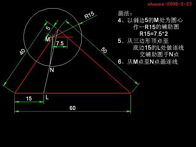

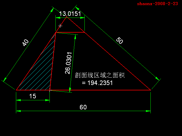

【进阶级练习题60】标准答案:7 H9 o) d6 q2 @1 i+ z+ v3 w8 r1 l
1. a 之长度 = 13.0151,就是(b)2 ]2 ^# y1 L& ]0 U7 X6 V+ O" P* Z
2. 剖面线区域之面积 = 194.2351,就是(b)) j& I+ C+ \9 v+ s. _& _+ l% M% K
进阶60解.GIF 0 K3 Q( @, w' X1 w  o' C1 ]& a
; R# F, a( f) Z% P- Z2 m

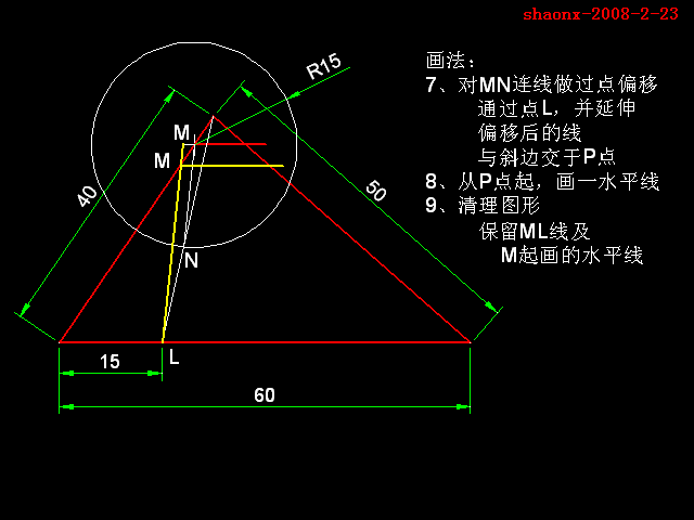

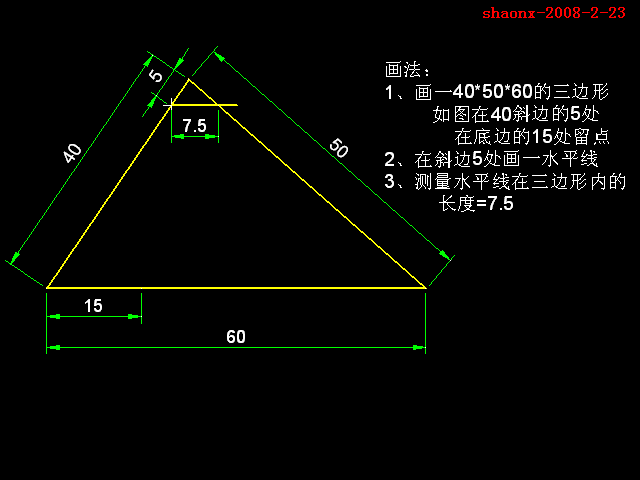

【进阶级练习题60】解题思路:1 d- _" u. C* J. B& `1 G' c; |
本题是利用1:2的比例关系,来确定斜线与三边形之间关系。
2 T( l, N4 T2 V: J/ [# s, I6 S
9 L$ H& v0 u  o$ G  h: s 进阶60解-2.gif 2 ~6 \$ C6 p, I  i* U4 k
: V! H3 v$ D0 f 进阶60解-3.gif
# c! S7 p& y7 m/ D5 c: f    % v3 n, I; v# k+ K/ e6 ?
