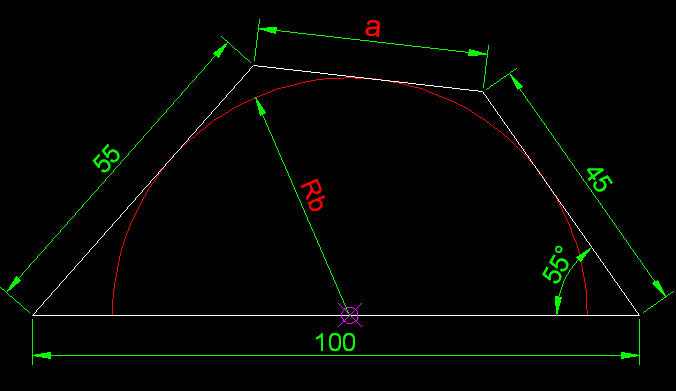

发表于 2008-2-22 23:03:08 | 显示全部楼层 |阅读模式 来自: 中国北京
这道题怎么做?想半天没想出来

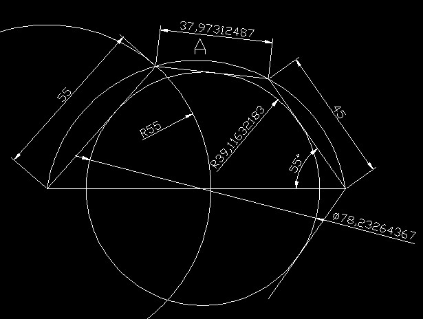

发表于 2008-2-23 09:40:43 | 显示全部楼层 来自: 中国辽宁盘锦
这道题用CAD做太有难度了,我用pro-e解出答案大家参考一下,直线长度37.97 半径为39.12

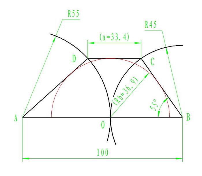

发表于 2008-2-23 21:49:14 | 显示全部楼层 来自: 中国吉林长春
做图过程:
. q) [3 w4 L" e  S# P! g" b/ \长度100的水平直线AB ==》 圆弧R55和圆弧R45 ==》 直线BC和圆弧R45交于C ==》 过C点做AB的平行线,与圆弧R55交于D ==》 连接A、D。
, W% p, y# f. f9 k通过平面几何的知识,可以证明,以O点为圆心做与直线BC相切的圆,此圆同时也与直线CD、AD相切。
$ n1 p) ^5 g6 a: n& p
* w( n' n  G1 T; u( d实际上,只要BC+AD=AB,就可以这样画,和BC与AB的夹角无关,只是如果夹角不同,a和Rb的值不同罢啦。4 M! a* ?3 K: A

发表于 2008-2-24 09:28:58 | 显示全部楼层 来自: 中国福建龙岩
8#的方法,怎么证明O点就是Rb的圆心呢?

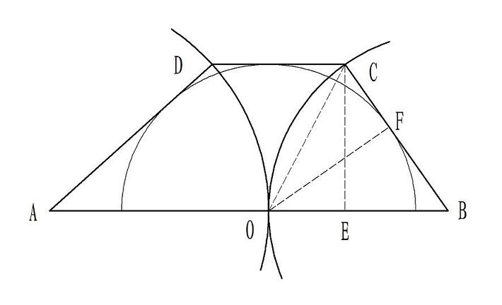

发表于 2008-2-24 13:04:29 | 显示全部楼层 来自: 中国吉林长春
原帖由 JSKSGS 于 2008-2-24 11:25 发表 http://www.3dportal.cn/discuz/images/common/back.gif
9 `0 t( ~! O* k3 V8#说“实际上,只要BC+AD=AB,就可以这样画,和BC与AB的夹角无关,”是对得,因为AB=BC+AD实际上就确定了O点就是Rb的圆心,就以O点为圆心做与直线BC相切的圆;另外,再以A点作AD切于圆,取AD=55,连接DC即可。但此时DC是否与圆相切并不能证明。
% N" F0 F5 P  p* z2 c
+ u' S1 {) N7 P6 ]按你的做图方法,其实很好证明。5 K, U# S" ~) d4 V% W: V, Z
如图所示,做辅助线:连接CO,做CE⊥AB,OF⊥BC(其中F点必然是圆O与BC的切点)。
8 u3 V0 Y  s+ y1 V4 u9 H  F因为△BCO是以B为项点的等腰三角形,所以很容易证明CE=OF,即:C点到AB的距离等于圆O的半径。同样7 B. D0 J2 |! H1 ^% f
的方法,可以证明D点到AB的距离也等于圆O的半径,即:CD∥AB,CD与圆O相切。
6 E4 @7 R5 b9 @  U以上仅简略说明了证明的方法,供参考。
8 D8 r8 J% k* c, u5 u. h' i0 i- U: k
[ 本帖最后由 pangpang 于 2008-2-24 13:06 编辑 ]

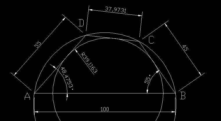

 楼主| 发表于 2008-2-24 22:25:44 | 显示全部楼层 来自: 中国北京
8#的做法写的很明白,而且也证明了。5 N, Q. X  s( E4 q% _0 x
按5#的做法也能画出来,' h) U# ^) E) a* O3 G
先作A、B、C的外接圆,
. M# P" w& A( y3 v& ~然后定出D点,3 |2 ~" E5 ^3 z& c; E+ Q
再作出AD、DC、BC的内切圆。$ S) E9 c/ ]6 ~( r
不知道对不对?

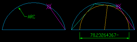

发表于 2008-2-27 16:37:13 | 显示全部楼层 来自: 中国山东烟台
发表于 2008-2-27 17:00:47 | 显示全部楼层 来自: 中国广西百色
原帖由 fuyun791024 于 2008-2-27 16:37 发表 http://www.3dportal.cn/discuz/images/common/back.gif, @) W. k5 Q3 A. S& n
你三点定弧不行吧,四点不一定在同一圆弧上啊
7 ]/ I3 {0 g  s  E. x' f
将45线镜像,再与A线三线相切作圆,通过剪切55线,就知道55线是否与圆相切,; }0 T% r) m( C: V5 M- L' G8 G
通过CAD作图可以验证5楼SunVei 的做法是正确的。" R# u6 ^" @2 r7 G+ K% S

发表于 2008-3-1 11:46:21 | 显示全部楼层 来自: 中国广西河池
按23楼的方法验证,该题应只有两个正解:5楼及8楼。
