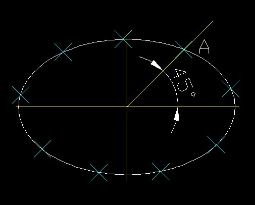

出一道较难的作图题:如何定点定数等分椭圆. T+ t& z4 D, m/ C
要求将椭圆等分为9份,其中一点在A处。

可使用divide指令將橢圓均分為所要的等份,

虽然可以使用divide将椭圆均分,但是从定点均分我还是想不出来。
# x  e+ N( ^1 H) T( ~% s# R) q" T+ i2 D
我只想到使用椭圆弧的画法,从某个定点按照起始和抱覆的角度一步的画出来,这样就有均分点了。

定点均分可以先将系统变量pellipse设为1,以使椭圆绘制为多段线,再采用divide命令均分即可

首先以椭圆中心为基点复制椭圆,然后过椭圆中心和给定点做构造线,剪切椭圆(得到的椭圆弧长为半个椭圆周长,一端在给定点),定数等分椭圆弧9等份,选中全部8个等分点,以椭圆中心为中心360度环形阵列2个,删除椭圆弧,以椭圆中心为基点粘贴,图上的16个点和一条构造线已把该椭圆等分为18等份。。。。。。

首先,把椭圆以多段线的形式绘制出来,然后画出一条45度的直线,再用"打段于点"命令把椭圆在与45度直线的交线处打段(打段后椭圆会分成两部后,这时用PE命令进行合并).
2 J* i" i- M; `8 B2 ?最后直接用定数等分就可以了.
