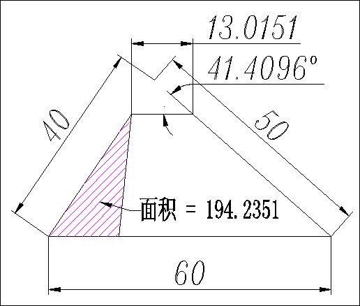

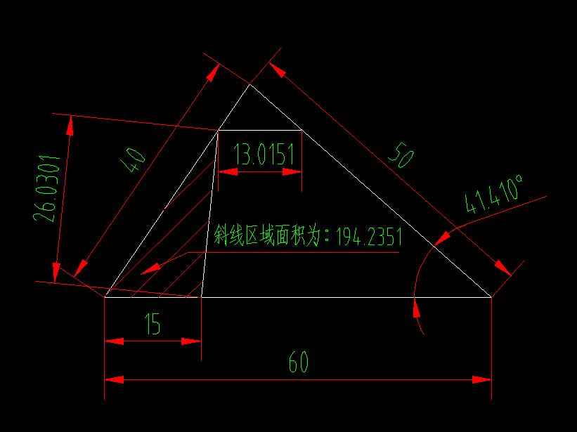

[练习题] 【进阶级练习题60】
发表于 2008-2-17 21:02:31 | 显示全部楼层 |阅读模式 来自: 中国上海
【进阶级练习题60】
( E7 }: d* A# d4 M- n+ I9 ~: _0 Q5 t6 E. t( y5 u
求:# Y) [' P( ^1 g" k# Q
1. a 之长度为何?" p- S4 J4 j6 _6 X, D& a) D" Q
        a. 13.0115     b. 13.0151      c. 13.0511
$ R2 T9 u  G3 z1 Z2. 剖面线区域之面积为何?
4 w& J  `% @" ^1 G# x% K& S0 h        a. 194.2153     b. 194.2351      c. 194.2513

发表于 2008-2-18 10:30:43 | 显示全部楼层 来自: 中国浙江绍兴
13.0151      194.2351

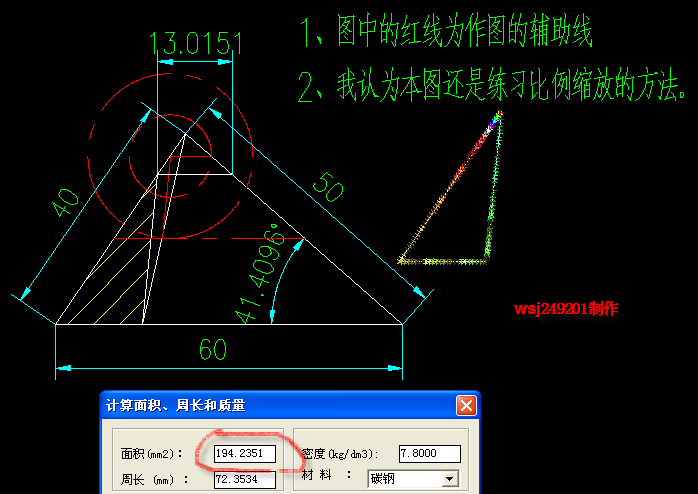

发表于 2008-2-18 11:16:17 | 显示全部楼层 来自: 中国江苏无锡
作业答案:bb

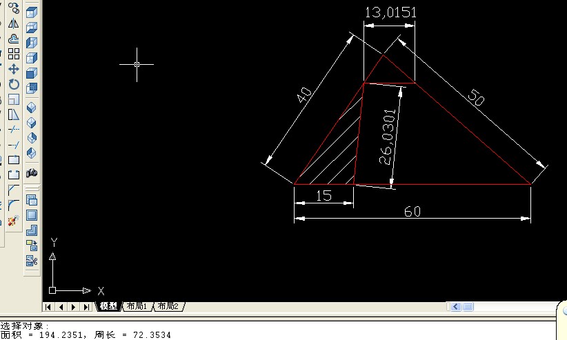

交一个:

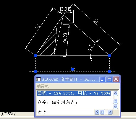

发表于 2008-2-18 20:19:38 | 显示全部楼层 来自: 中国浙江宁波
交作业了,答案是BB

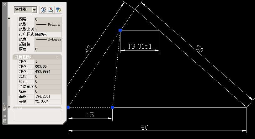

发表于 2008-2-19 12:18:52 | 显示全部楼层 来自: 中国江苏南京

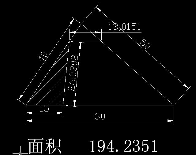

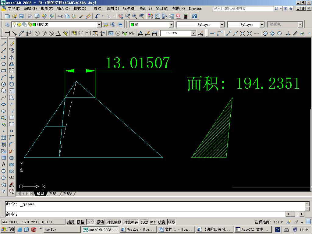

发表于 2008-2-20 10:07:58 | 显示全部楼层 来自: 中国浙江宁波
主要是练习缩放命令

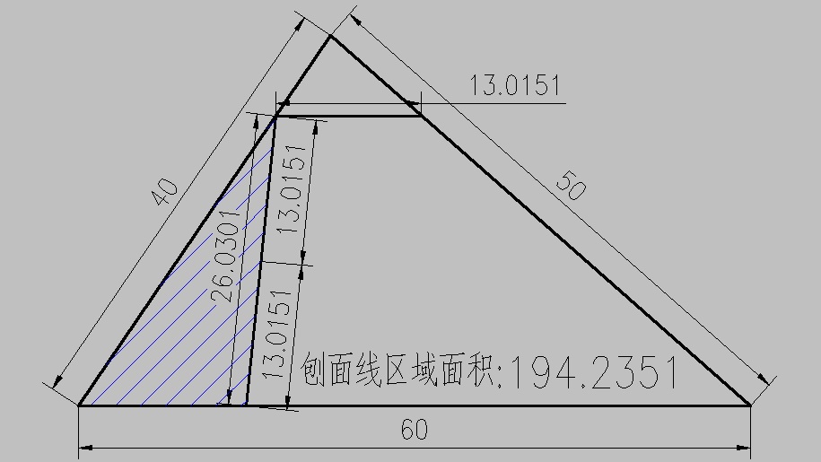

发表于 2008-2-20 19:46:46 | 显示全部楼层 来自: 中国江苏无锡
进阶级练习题60
练习题60答案:bb

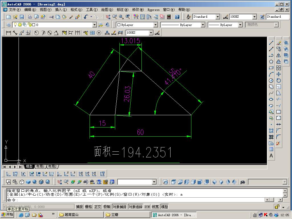

发表于 2008-2-21 00:00:21 | 显示全部楼层 来自: 中国广东广州
我也交一张7 @2 C# Q/ ]. n" T6 O% J+ c2 A) b: M
