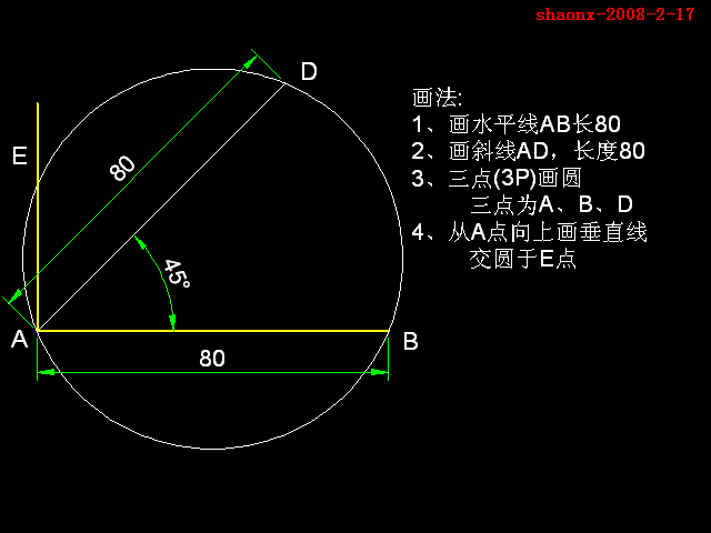

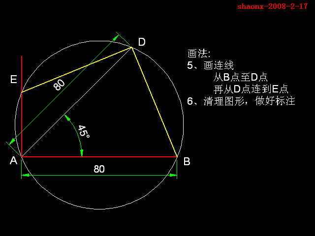

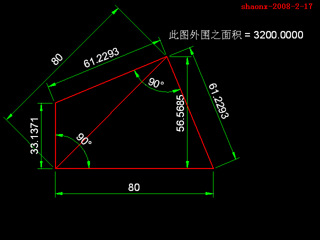

. t, p; s5 A) X/ a/ Z9 e$ I【进阶级练习题59】标准答案:, V0 s, W" E: S1 @3 h
1. a 之长度值 = 33.1371,就是(b)$ |- g. U: b; `3 j! t" \* i' I  z
2. b 之高度值 = 56.5685,就是(b). w9 Z* m2 h# X5 \. K' x% C
3. c 之长度值 = 61.2293,就是(a)
5 f# G/ P8 f8 A: B" X4. 此图外围之面积 = 3200.0000,就是(b)
. J4 y' R, F- o. M

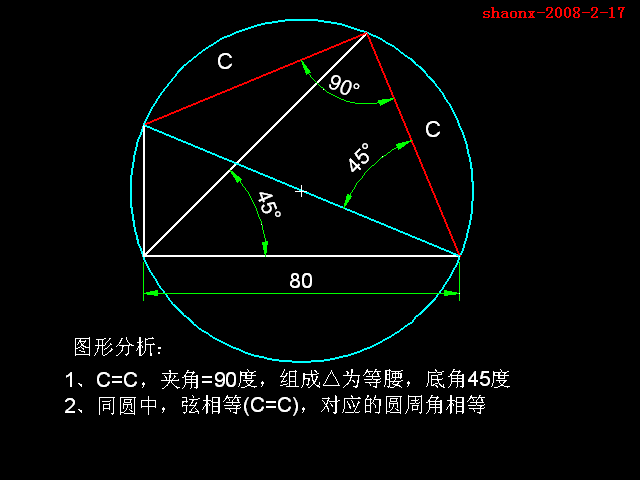

0 _& m- ]! M* e8 K9 M【进阶级练习题59】解题思路:
+ g6 X' ]' a, y9 O2 O8 ~本题是利用一个几何定理——“同圆中弦相等,对应的圆周角也相等”,来练习角度& U; O( Z: [$ s' D0 L
、斜线之间关系和画法。
5 g8 {% n) z$ o+ Z3 [) O" N2 i  Q6 ]' y  {9 |( P

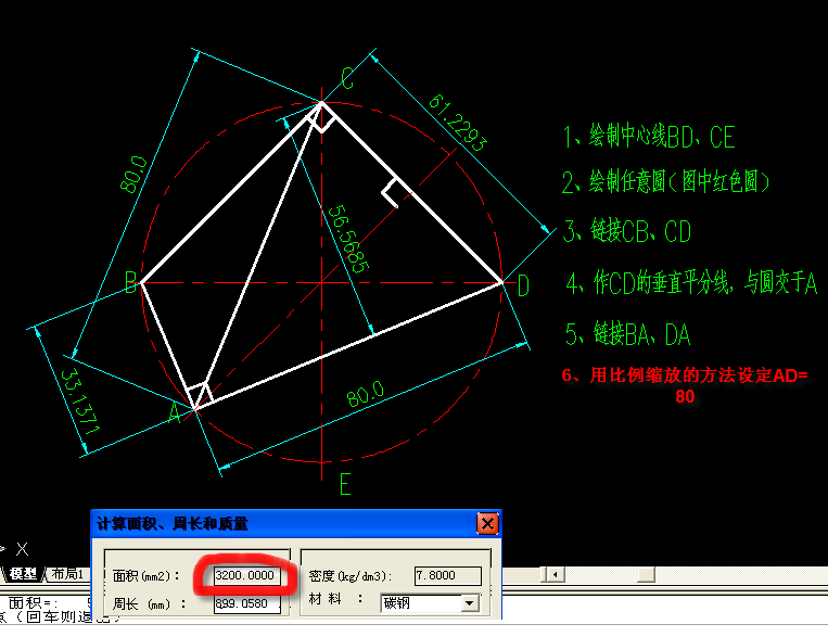

发表于 2008-2-17 19:57:14 | 显示全部楼层 来自: 中国河南安阳
我觉得我的解答更好理解
) {2 v* v7 O" T  D/ ]& i 20080213_8e056ef59f6ea27a4cbcuUpyRwajDaDY.png
8 r2 T9 E7 E. Y5 U4 G
; ]% _2 Z' G! E- b这其中使用直径BD对应的两个角都为90°,四个点A 、B 、C、 D比共圆
发表于 2008-2-24 22:52:15 | 显示全部楼层 来自: 中国山东莱芜
同感,个人理解吧,老师
