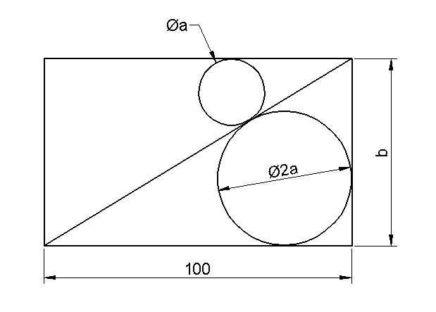

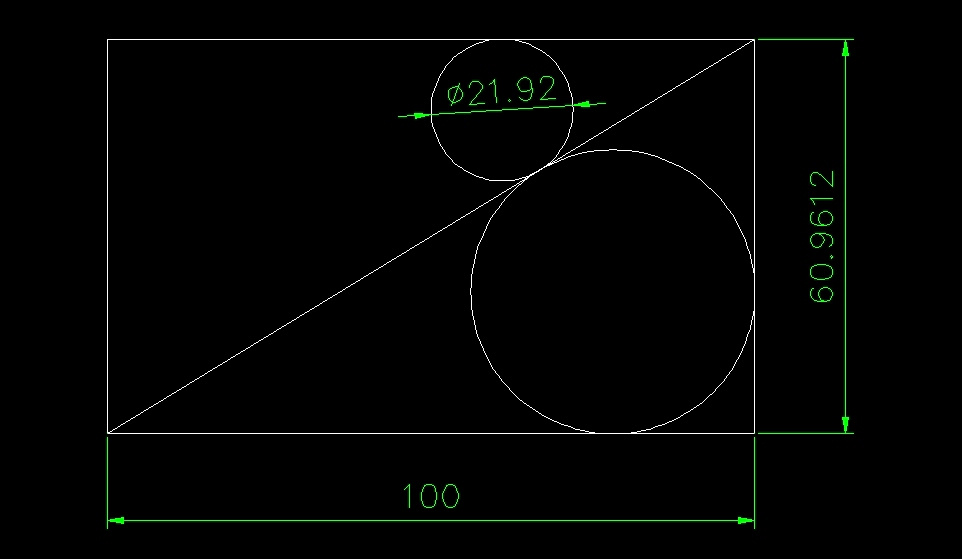

[讨论] 【進修級練習題50】
发表于 2008-2-14 12:29:48 | 显示全部楼层 |阅读模式 来自: 中国台湾
1. a 之直徑值為何?6 n0 S5 y; C& b: A
    (A) 21.9224   (B) 21.8242   (C) 21.9422
+ K1 P6 L! I( f2. b 之長度為何?9 x9 U. ~$ L# {7 e3 c
    (A) 60.9126   (B) 60.9216   (C) 60.9612

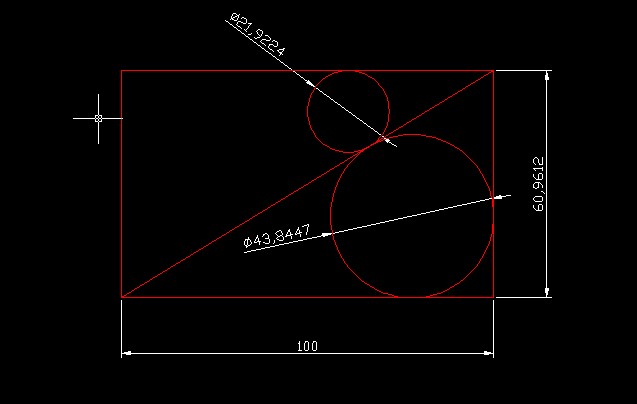

发表于 2008-2-14 13:26:05 | 显示全部楼层 来自: 中国上海
原帖由 joseflin 于 2008-2-14 12:29 发表 http://www.3dportal.cn/discuz/images/common/back.gif
: a3 B" Y6 @2 G5 k1. a 之直徑值為何?) \* N- i0 H( g. i$ w8 K; `) ?) j
    (A) 21.9224   (B) 21.8242   (C) 21.9422  @- c# Y8 R- ]6 ^7 |: ?( t
2. b 之長度為何?
; E3 |$ ^& I+ b* a, Z/ Z3 a+ T' s" h    (A) 60.9126   (B) 60.9216   (C) 60.9612
, Z3 g- u+ q5 ]  Q! Z; W

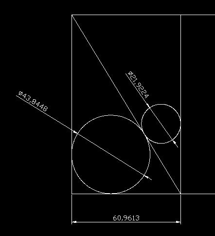

. Z' \2 f3 B/ V" B4 }9 `6 u2 Ia为21.9224,b为60.9612- @. P- W. ?" [* S# b

发表于 2008-2-14 17:19:23 | 显示全部楼层 来自: 中国浙江绍兴
a: 21.9224     b:60.9612

发表于 2008-2-15 15:04:18 | 显示全部楼层 来自: 中国台湾
b 之長度 60.961179679779+
7 J! S* O* {8 P# `4 s6 d) P7 u具体做法
2005llnn + 5 很好

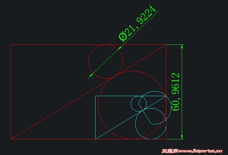

 楼主| 发表于 2008-2-19 08:48:12 | 显示全部楼层 来自: 中国台湾

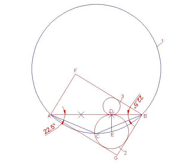

1. 作任一水平線AB 2. 以DIVIDE →obj=AB n=3 →三等分AB線 3. 作AC 和BC斜線 4. 以CIRCLE(3p) →1'st=A 2'nd=B 3'rd=C →作#1圓 5. 過AB三分點D向下作垂直線並與#1圓交於E 6. 以CIRCLE →cen=E r=DE →作#2圓 7. 以CIRCLE(3p) →1'st=D 2'nd=tanBF 3'rd=perDE →作#3圓 8. 以SCALE(r) →obj=紅色部份 ref=AG new=100 →將圖形縮放至正確尺寸 9. 以ROTATE(r) →obj=紅色部份 ref=AG new=0 →將圖形轉正

发表于 2008-2-21 09:44:23 | 显示全部楼层 来自: 中国山东莱芜
楼上大侠,矩形怎么出来的?22.5度是算得吗?C点是随意的吗?0 x. C+ ]8 x" h$ t1 }/ f5 o

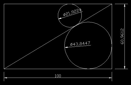

发表于 2009-3-5 19:07:16 | 显示全部楼层 来自: 中国台湾

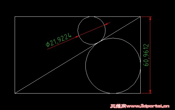

发表于 2009-9-9 17:15:56 | 显示全部楼层 来自: 中国福建厦门

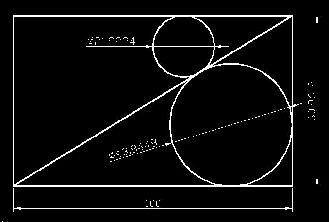

1.a 之直徑值為何?
9 A% o# M3 Z( X" ~    (A) 21.9224  * D# g* e* r) t8 y
2. b 之長度為何?
# q9 N) N+ E$ P/ C! n6 k     (C) 60.9612- g  e4 \/ x/ d) N

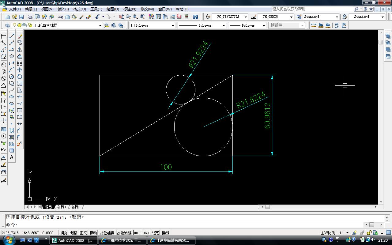

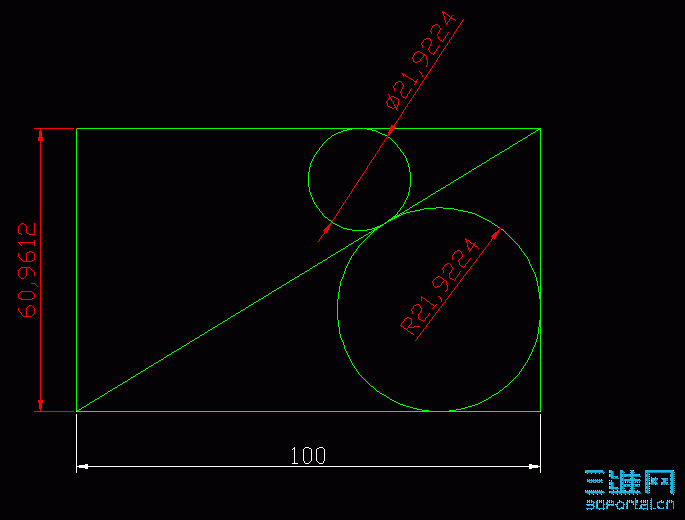

发表于 2013-9-3 08:21:31 | 显示全部楼层 来自: 中国浙江温州
9-3 进修级练习题50
2005llnn + 3 参与鼓励

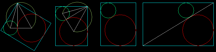

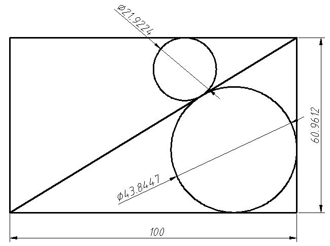

发表于 2014-3-17 17:33:48 | 显示全部楼层 来自: 中国四川成都
画出了另一种情况之后,才发现两个圆是相切的+ O) y9 }5 }+ R* l+ x+ q) h
