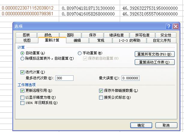

46.3926310577425更准确一点,

补充说明一下:EXCEL默认精度为0.0001,所以运算的结果不太一样.

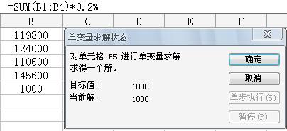

我再来做些关于“单变量求解”的补充:/ d/ r% _6 P/ E( e! K
! ]2 ~* |5 Y: i+ k; ^! `7 ^+ L. y  单变量求解是解决假定一个公式要取的某一结果值,其中变量的引用单元格应取值为多少的问题。EXCEL根据所提供的目标值,将引用单元格的值不断调整,直至达到所需要求的公式的目标值时,变量的值才确定。 2 [5 ~. X; \4 \0 p$ N! i6 k
  举个简单的例子来说明单变量求解。例如,一个职工的年终奖金是全年销售额的0.2%,前三个季度的销售额已经知道了,该职工想知道第四季度的销售额为多少时,才能保证年终奖金为1000元。我们可以建立如图所示的表格。
/ Q5 t: A9 I# x4 b     演示1.jpg 5 T; d: F' B/ b% X+ T" G% Q$ H
  其中,单元B5中的公式为“=(B1+B2+B3+B4)*0.2%” ! N! c  S, A* l; i: n
  用单变量求解的具体操作步骤如下:
: i- F. o- W' C/ q0 m0 Z  k, L  1.选定包含想产生特定数值的公式的目标单元格。例如,单击单元格B5。  B0 F1 ^8 Y0 h1 i* S! R
  2.选择“工具”菜单中的“单变量求解”命令,出现如图所示的“单变量求解”对话框。此时,“目标单元格”框中含有的刚才选定的单元格。
# F% H$ p" M9 K8 ]; L! B     演示2.JPG + J2 Z5 Q6 S( e& t: B
  3.在“目标值”框中输入想要的解。例如,输入“1000” 9 }; R+ X. b  p! l3 V0 J, Y9 O. z+ u6 g
  4.在“可变单元格”框中输入B4。
7 H! b3 v# ^5 V4 n* A
% ]* {+ c6 P% @( \! w  5.单击“确定”按钮,出现如图所示的“单变量求解状态”对话框。在这个例子中,计算结果145600显示在单元格B4内。要保留这个值,单击“单变量求解状态”对话框中的“确定”按钮。
0 u5 ~8 K( i3 {/ Q9 w( M, [
7 t: e& r1 F( m+ X# f# \  n* O% w  默认的情况下,“单变量求解”命令在它执行100次求解与指定目标值的差在0.001之内时停止计算。如果不需要这么高的精度,可以选择“工具”菜单中的“选项”命令,单击“重新计算”修改“最多次数”和“最大误差”框中的值。
