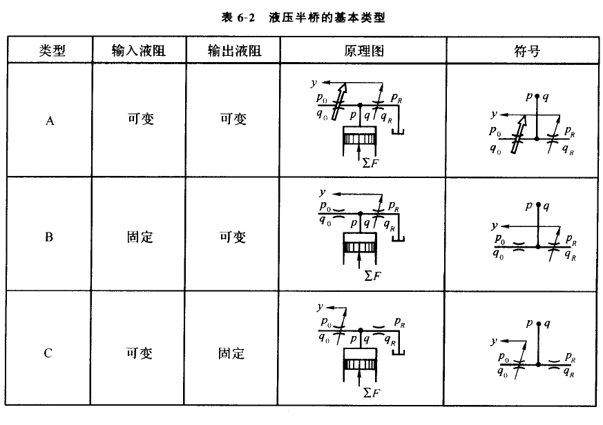

最近重新学习吴老师的《新编实用电液比例技术》感觉对液压半桥控制有模糊了,现贴张图,请大家讨论:各类型的特点?先导级与主级有何联系?或有其它别的理解或疑问都可说说 6 J$ m  M+ B3 V7 Q4 @" b$ H, r: V

液压半桥实质上是由进、回油节流口串联而成的分压回路

今天冲忙先说几句!液桥对分析回路有很大的帮助!液桥多半用在先导极上!无论是动态还是固定,液桥对其流量和压力的增益都有所改善!就像电子板上的电阻电容电感一样!这种增益是最重要的!也是他用在先导极的原因!可以精确的控制!

目前看到的液桥都有用在先导级上的,主要是想了解下对主级(功率级)的影响,包括压力增益与流量增益的变化

全桥主要用于伺服阀的先导级和主级回路中
. E, X# a& y9 r: H4 H3 m3 t全桥和半桥都只有一个输入控制口;
" X) B4 g6 m" A' g- p9 E半桥网络只有一个输出控制口,而全桥有两个输出控制口,因此半桥一般只能控制单作用缸,而全桥控制双作用缸或马达;! \2 O/ j) Y+ R- R2 H+ w) N
半桥和全桥都有一部分油通过液阻流回油箱,造成能量损失。
! x5 Z* y( C( c3 K7 o$ l从性能上看,B和C型半桥流量增益和压力增益是A型半桥的一般,A型半桥在y=0附近线性度好,便于精确控制,但带来一个难点,就是加工精度更高。
  s, V" l6 e7 kB型的结构简单,便宜,密封好,可以用锥阀等构成,一般用于压力控制阀的先导级。
7 B& U: o% Q2 J: v8 d3 _C型半桥具有一定的不可控性,因而使用不多。7 B9 j, J7 d* m/ R7 X+ ~2 O% L

1)将电路中电桥引用到液桥。这里的对应关系是流量对应电流,压力对应电压,液阻对应电阻。要注意的是,在电学里3者是线性关系,在液压里流量是与压差的开根方成比例。从工程实用角度看,最重要的实际上是液压半桥。液压半桥与电桥一样是要引入压力油,才能起作用(液桥是无源的)。前面讲的半桥是固定液阻在(分叉点-输出点)前,可变液阻在(输出点)后,称为B半桥,我们在液压技术里面遇到的有95%都是B桥。B桥的哥可叫A桥,就是两个液阻都是可变的,而且同时受到输入信号控制。在性能上,A桥的压力增益、流量增益都比B桥大1倍。增益高相当于人聪明,但聪明过头就要出事情。假设某一个系统中使用的是A桥,如果系统出现不稳定,我们就经常将A桥改为B桥,降低增益,系统一般就会稳定下来。! {  o- w# Z' l# c) J" H
, h( K$ s' n4 R6 a/ f* M
半桥的基本规则9 u+ K" {! h. D$ L! K
1、两液阻至少一个可变(半桥是用来进行先导控制等,所以,至少要有一个可变液阻,否则就是固定分压器);1 Q$ h5 u# S1 j5 A  L6 X
2、可变液阻的变化要与输入控制信号相关联(如果改变输入信号,输出没有变化,则可变液阻被短路);
+ u0 O% R- t9 a3、两液阻(当量液阻)间引出液桥输出信号(分析时先找到引出点,引出点之前之后各1个液阻);" x$ h0 x/ T: B1 B: X! M: y1 _, }
4、液压半桥可以并联;(例:双喷嘴挡板伺服阀)- Z# _) p; ]# u4 z6 |
5、液压半桥可以多级串联---一级的输出就是下一级的输入;
4 r5 F  G9 {; e, i+ h* C# c7、液桥桥路是由液阻构成的无源网络,由此需要由外部压力源供油。

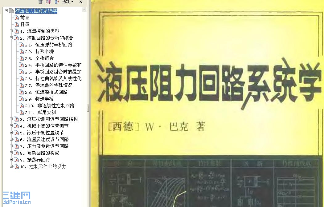

《液压阻力回路系统学》我们这有下的吗?我想学学。6 I$ j' U; p+ z- A  }
别外朋友们多介绍些液桥的书来给大家学习学习。

路甬祥德国留学导师巴克著《液压阻力回路系统学》,就是他们说的哪本书我找到了就在我们这http://www.3dportal.cn/discuz/viewthread.php?tid=2120613 B! C) s& d9 n: B
要的快下,我们个论谈的东西真是好啊。
