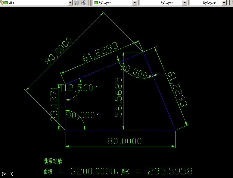

[练习题] 【进阶级练习题59】
发表于 2008-2-10 14:55:36 | 显示全部楼层 |阅读模式 来自: 中国上海

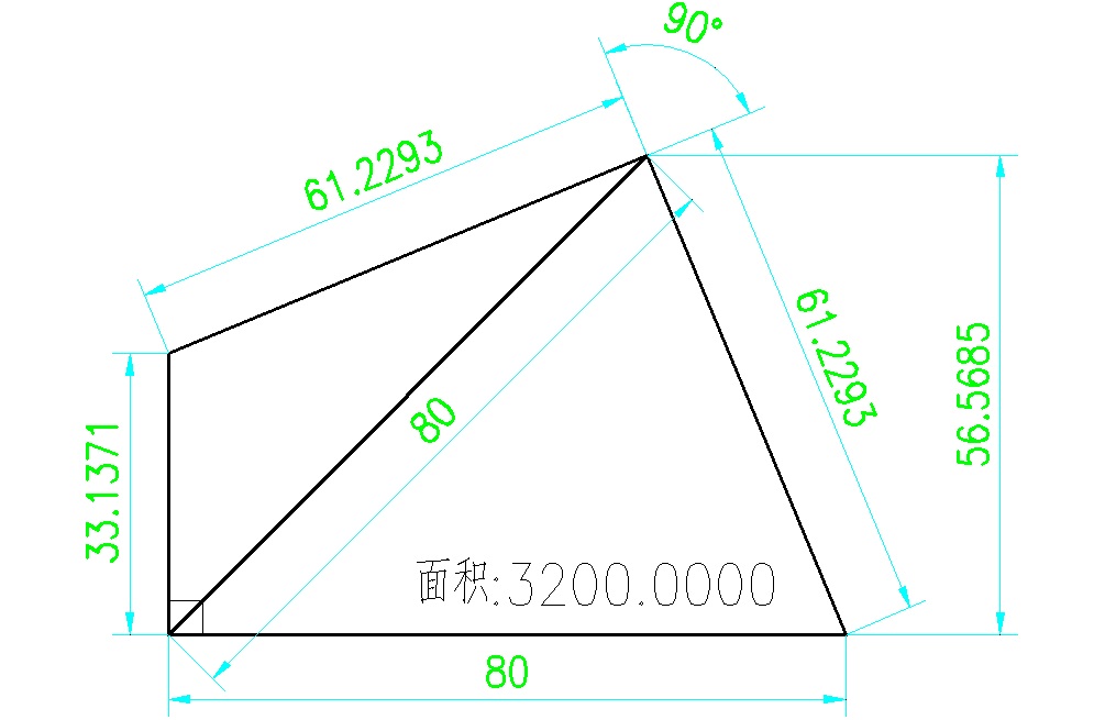

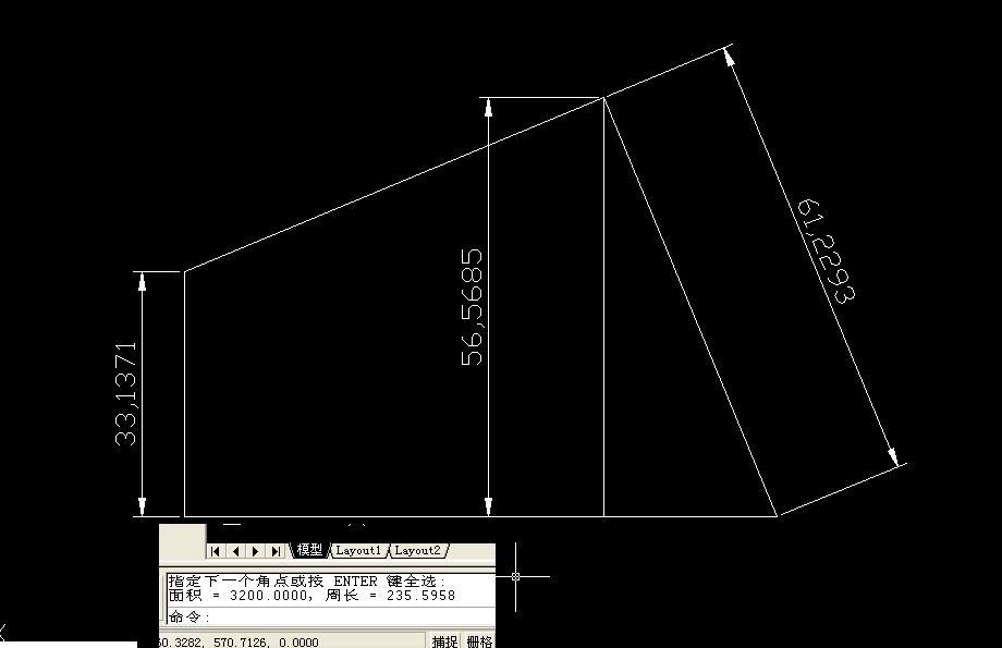

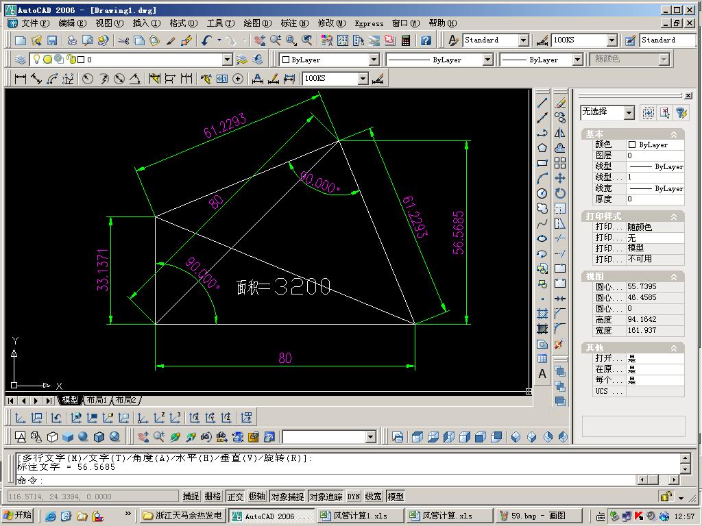

【进阶级练习题59】# n% x( g0 W5 Z" a& Y
' G' E7 N) c/ ?0 L& y' j: C& T5 m求:
. P9 [4 r; }4 v) S' J- R8 ]1. a 之长度值为何?9 U) i  ]" u+ W) s( O
        a. 33.1137     b. 33.1371     c. 33.1713
7 t" C) h+ i6 H  h6 [' j1 `# U; Y2. b 之高度值为何?
+ d& k6 T" |: ]9 u' K  j        a. 56.5586     b. 56.5685     c. 56.5856
5 T/ v6 s+ P, v$ m  M( u$ ^/ U3. c 之长度值为何?
" A. A8 \+ _% Q* ~( g1 q        a. 61.2293     b. 61.2329      c. 61.29327 _3 K7 f, D8 J# a' E: \
4. 此图外围之面积为何?
7 W; |$ T- G7 V, F0 K8 f        a. 3100.0000     b. 3200.0000     c. 3300.0000
参与人数 1三维币 +10 收起 理由
★新手★ + 10 提供作图练习

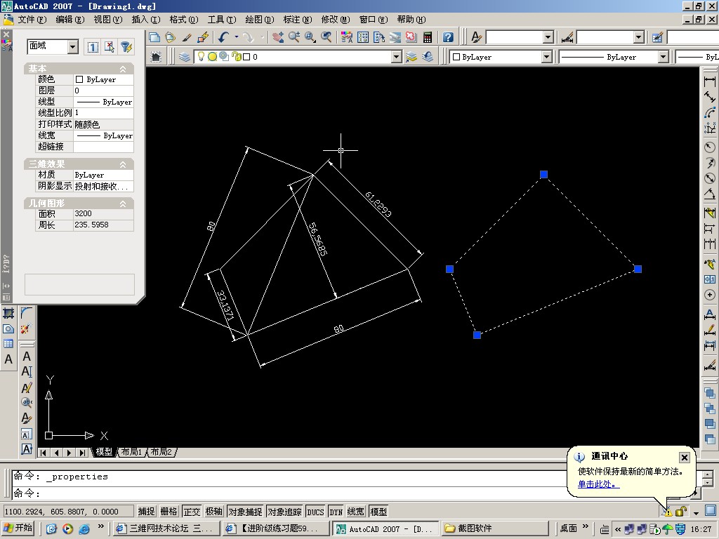

发表于 2008-2-10 17:01:24 | 显示全部楼层 来自: 中国江苏南京
这道题好像少一条件吧,定不了位,
0 B: d$ W2 D- L) C我终于把它搞出来了* W) H6 y- l8 R( F) E
" j( H2 e- \8 Q1 S1 V8 m0 L[ 本帖最后由 ★新手★ 于 2008-2-14 19:53 编辑 ]

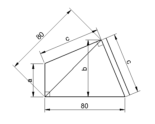

发表于 2008-2-10 18:08:41 | 显示全部楼层 来自: 中国内蒙古赤峰
楼主真的定不了位,图中的C有两个。
发表于 2008-2-10 19:06:43 | 显示全部楼层 来自: 中国浙江绍兴
b  b  a   b

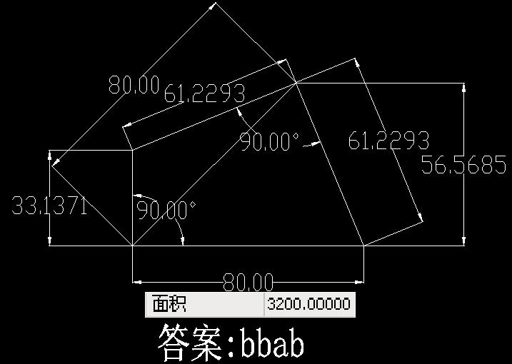

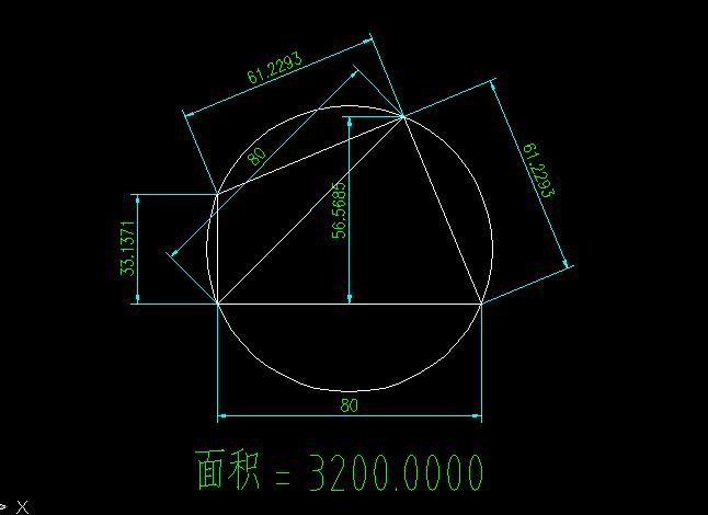

发表于 2008-2-12 15:18:34 | 显示全部楼层 来自: 中国江苏无锡
进阶级练习题59
答案:b  b  a   b0 o$ i  w9 _$ ~8 m* Z; t) y$ v: X0 B' X

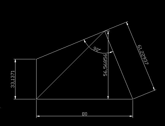

发表于 2008-2-13 10:16:58 | 显示全部楼层 来自: 中国台湾
我做的尺寸有一点点偏差~* E3 v5 Q+ j8 [5 E4 j1 b# c
# a; m1 W/ C$ R! _9 q[ 本帖最后由 scxczp 于 2008-2-13 10:19 编辑 ]

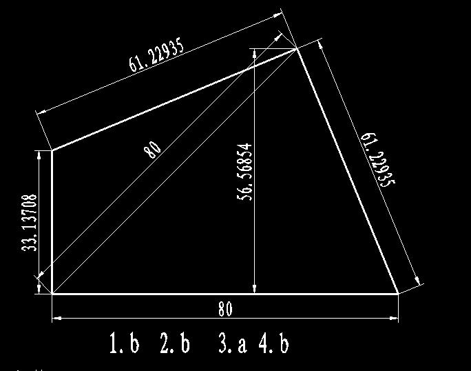

发表于 2008-2-13 21:24:13 | 显示全部楼层 来自: 中国重庆
这个题目有意思,交作业,1-b,2-b,3-a,4-b

发表于 2008-2-13 23:35:57 | 显示全部楼层 来自: 中国台湾
1.(b)     2.(b)     3.(a)     4.(b)

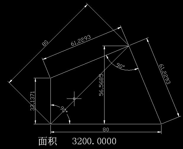

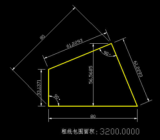

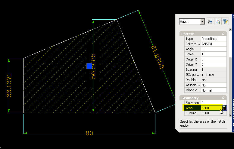

发表于 2008-2-14 12:03:30 | 显示全部楼层 来自: 中国江苏无锡
第一次交作业哦  呵呵
& c8 J. o2 I' [$ j  y4 M. N各项数值都对咯    80-80 线之间自定义为 45度

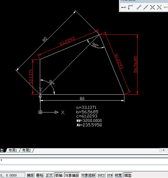

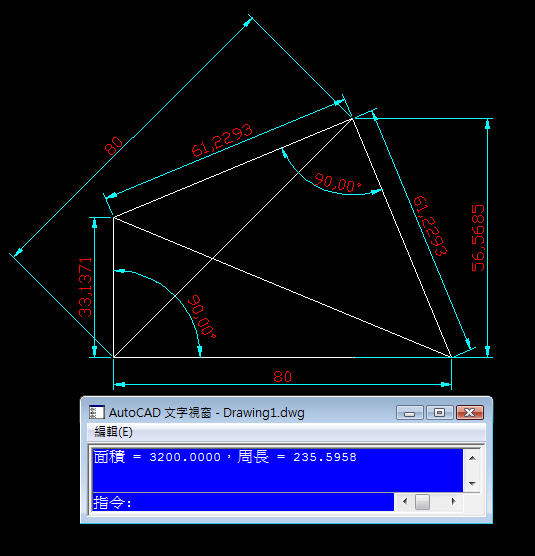

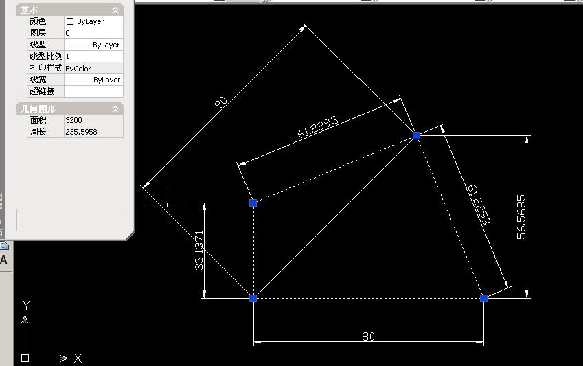

发表于 2008-2-15 14:52:12 | 显示全部楼层 来自: 中国台湾

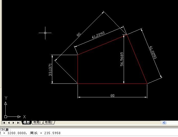

解答如圖中的內容

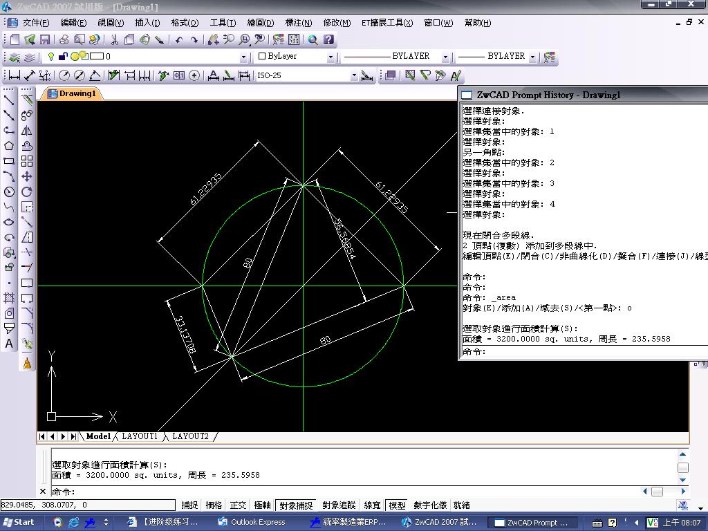

发表于 2008-2-16 08:07:25 | 显示全部楼层 来自: 中国广东深圳

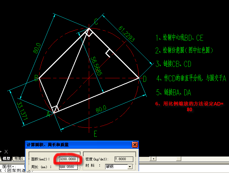

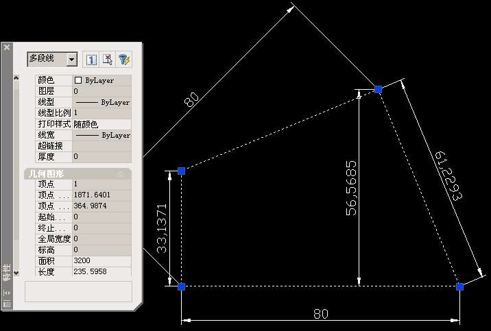

原帖由 wsj249201 于 2008-2-13 14:16 发表 http://www.3dportal.cn/discuz/images/common/back.gif
* Y3 j; p1 X7 Q. B- l747557
' v. r! L" M9 ]) f9 @) r  o3 G" i& `
老兄的方法說的最明白,我還以為是要一個個試。  多謝樓主及各位的說明!

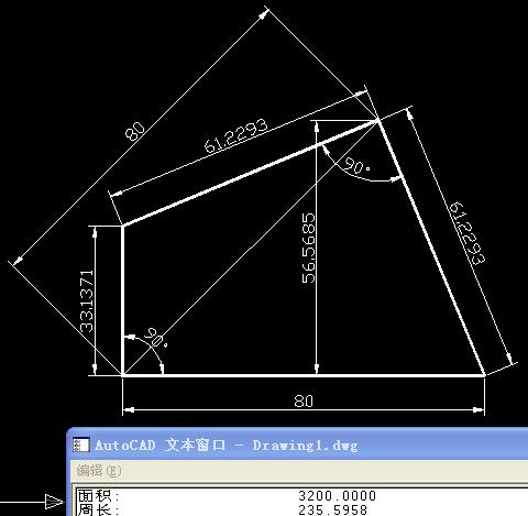

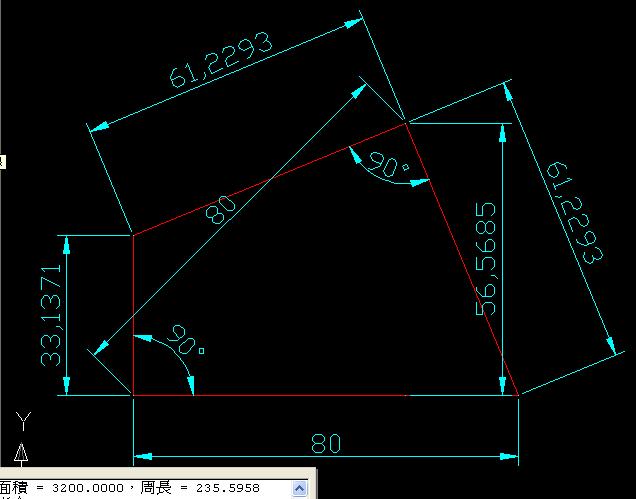

发表于 2008-2-16 15:18:06 | 显示全部楼层 来自: 中国广东佛山
b b a b
