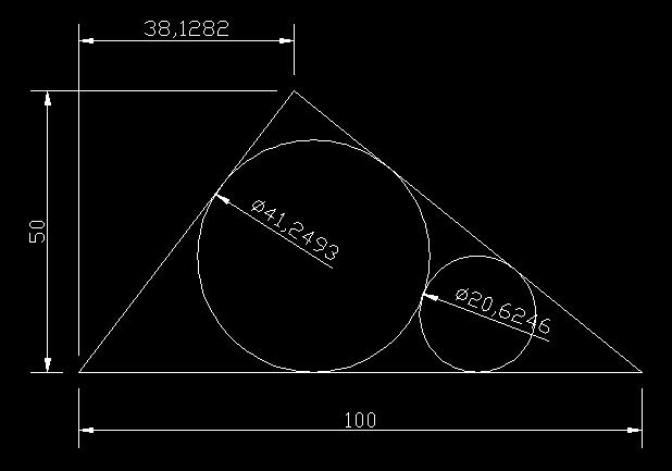

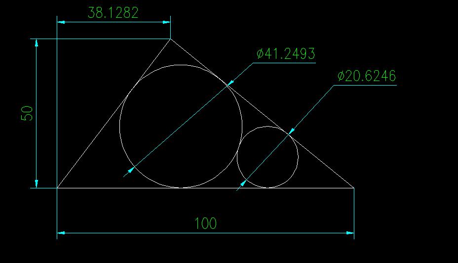

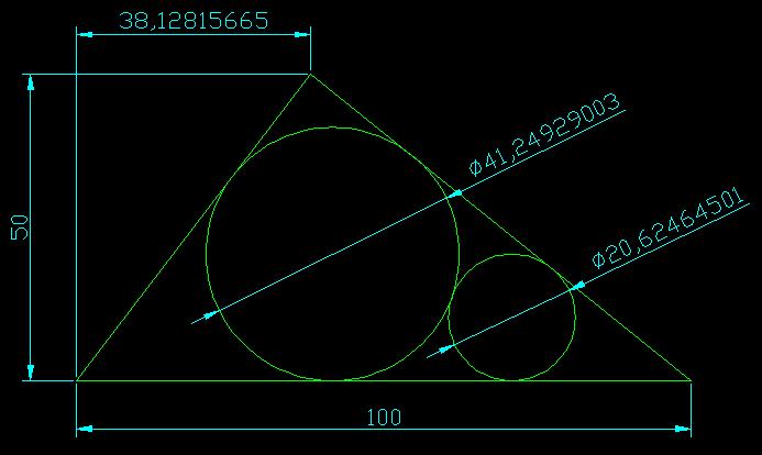

[讨论] 【進修級練習題49】
发表于 2008-2-5 09:18:29 | 显示全部楼层 |阅读模式 来自: 中国台湾

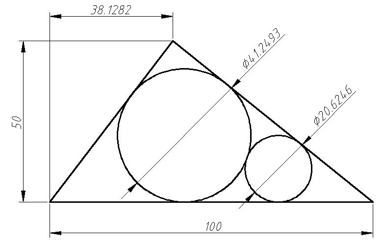

1. a 之直徑值為何?9 t3 N2 p* R4 F
    (A) 20.6246   (B) 20.6426   (C) 20.6624+ ?' p  I8 m! g( {
2. b 之距離為何?
4 E" m, m: D3 B3 L( }( T( c    (A) 38.1228   (B) 38.1282   (C) 38.1822
参与人数 1三维币 +10 收起 理由

发表于 2008-2-5 10:48:34 | 显示全部楼层 来自: 中国江苏南京
未命名.JPG 这【進修級練習題49】一点都不难
2005llnn + 5 正确
发表于 2008-2-5 11:01:30 | 显示全部楼层 来自: 中国台湾
先确定三角形再放大
2005llnn + 5 正确
发表于 2008-2-5 11:18:24 | 显示全部楼层 来自: 中国台湾
1.(A)     2.(B)
2005llnn + 5 正确

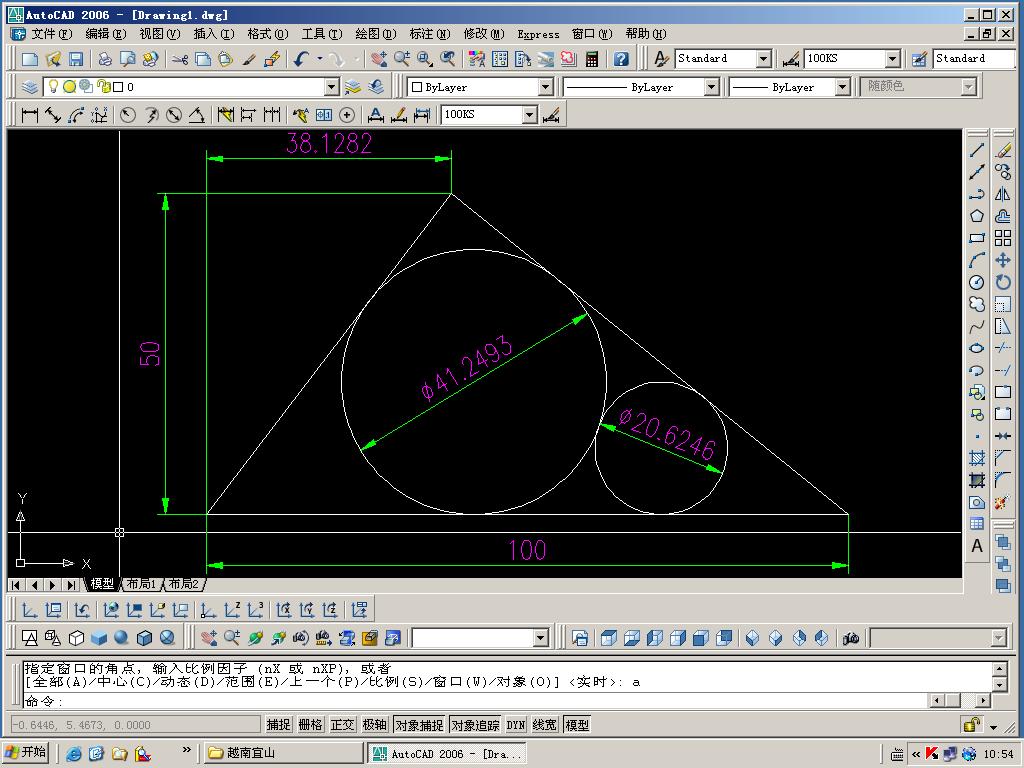

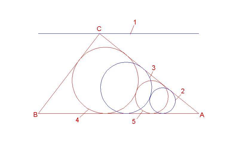

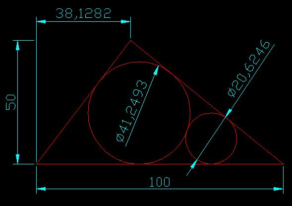

 楼主| 发表于 2008-2-12 09:01:55 | 显示全部楼层 来自: 中国台湾
1. 作任一水平線AB: g! i$ {- S0 @6 L4 s3 F% s6 z
2. 以OFFSET →obj=AB  d=50 →作偏移線#1
7 v7 ]" T4 @% A7 a$ o3. 作AB之R=8切圓#2
0 v8 H5 n; U8 u$ J. l6 q4. 以CIRCLE(t t r) →1'st=tan AB  2'nd=tan#2圓  r=16 →作斜線AC 並與AB交於A 與#1交於C  ?+ ?2 d8 v- M+ }0 i4 }) b
5. 取AB=100
" z) A1 j8 _% U6. 連接AC
0 H& a% b% o# w& D9 t" o; P7. 以CIRCLE(t t t) →1'st=tan AB  2'nd=tan AC  3'rd=tan BC →作#4圓
; h* D6 q0 g! N7 w: |$ ]& k8. 以CIRCLE(t t t) →1'st=tan AB  2'nd=tan AC  3'rd=tan #4圓 →作#5圓
参与人数 1三维币 +10 收起 理由
2005llnn + 10 技术分享

发表于 2008-2-14 19:48:36 | 显示全部楼层 来自: 中国浙江宁波
我是用缩放法:先在一水平线上画两个相切半径比为2:1的圆,再公切线,然后作底高比为2:1三角形。。。。
2005llnn + 5 正确

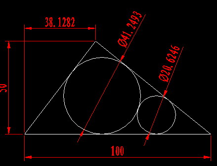

发表于 2008-2-14 20:12:53 | 显示全部楼层 来自: 中国北京
1. a 之直徑值為何? (A) 20.6246  2. b 之距離為何? (B) 38.1282
2005llnn + 5 正确

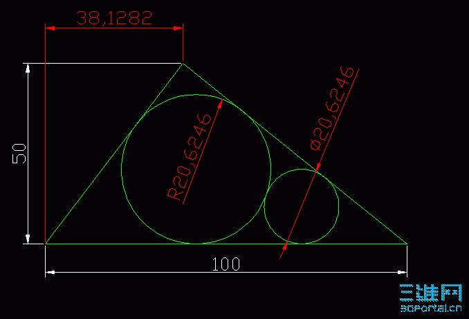

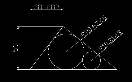

发表于 2008-9-10 13:49:44 | 显示全部楼层 来自: 中国
答案:A、B
2005llnn + 5 正确

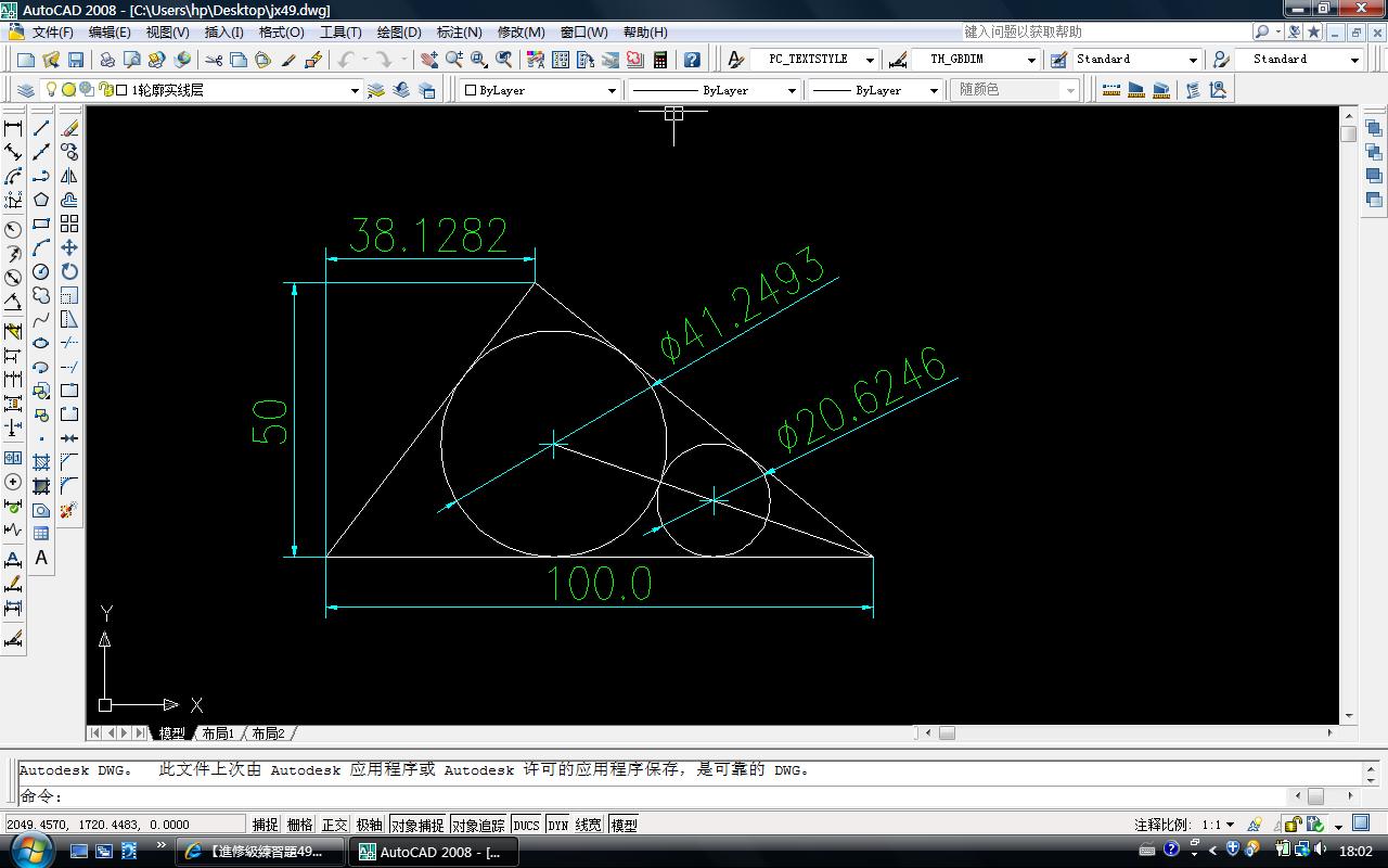

发表于 2008-10-30 18:03:11 | 显示全部楼层 来自: 中国江苏苏州
答案:A、B
2005llnn + 5 正确

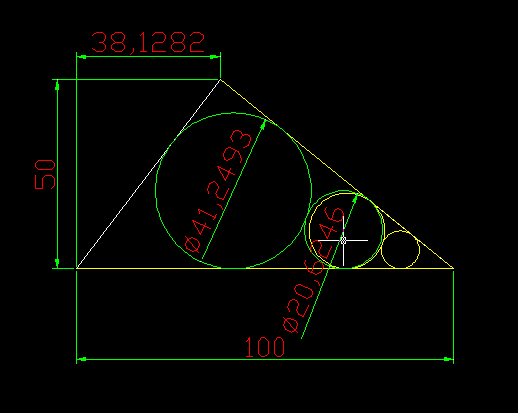

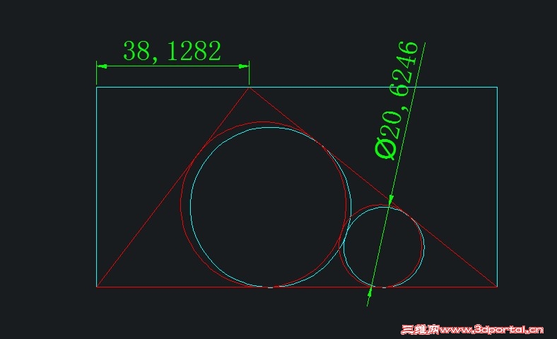

发表于 2008-11-8 17:15:50 | 显示全部楼层 来自: 中国浙江杭州
做题练习。
2005llnn + 2 鼓励,圆还没有相切
