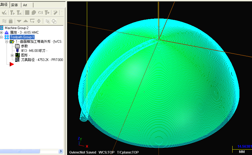

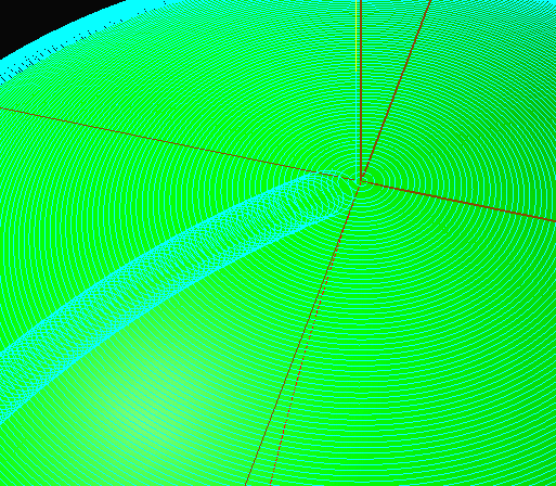

切削範圍多串聯一個外形延外形等距而已不是什麼秘密

使用圓弧進退刀連結,就會有這種效果

用的是勾选了浅平面加工

楼主说小你用的是什么方法做出来的,切削範圍多串聯一個外形延外形等距这种方法没用过。我一般遇到这种情况就用浅平面来做的,
