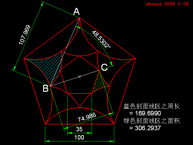

【进阶级练习题56】标准答案:  }$ y0 R5 }' h! G5 d. A& F
1. AB长度 = 107.9690,就是(b)' e+ c3 }! v# i1 s9 }
2. BC长度 = 74.9860,就是(c)' _; Q8 K0 m7 p' F7 Q( W; i
3. ∠ABC角度 = 48.5302,就是(c)
5 M$ {$ H+ \# k& {1 j) Y4. 蓝色剖面线区之周长 = 169.6990,就是(c). e. Q  P3 a* G' R: ?
5. 绿色剖面线区之面积 = 306.2937,就是(a)  g1 F7 J# S: z3 s8 M0 E
进阶56解.GIF ! U2 D7 \# h. r$ M" s9 E

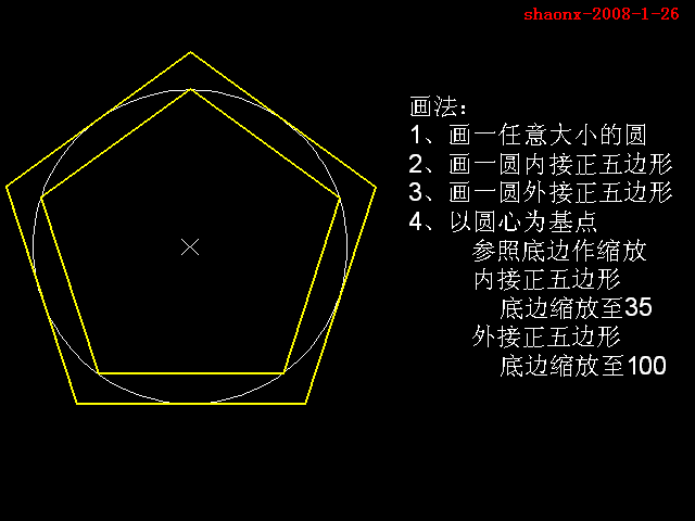

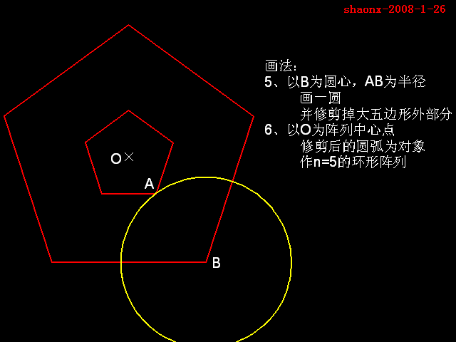

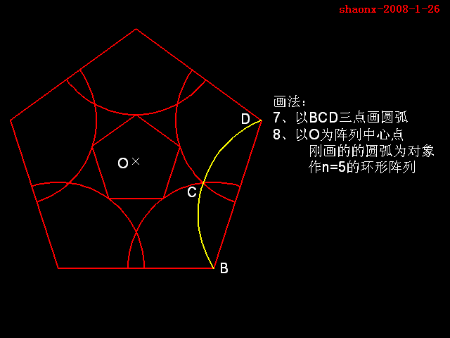

【进阶级练习题56】解题思路:( V5 s) r! k! q4 {, H0 R" c9 B
    本题主要让大家练习了一下多边形及圆弧的定位和画法。9 T' \, a2 b$ C
进阶56解-1.gif 2 E/ G' Z% ~) Z
  X# S, G, T& b* h5 s2 s' V6 _. h# W/ q
进阶56解-2.gif ! C+ P, a% ?$ \* J
7 X1 a6 x/ A7 N. f( B! I) ^4 T
进阶56解-3.gif 3 v" J! X% Z4 e3 p& G
