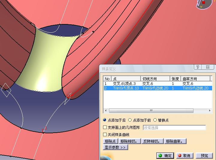

初次搞教程,如有错误还请各位指出,有砖尽管砸过来
" C3 N9 K& U9 i( A, b/ E9 \1 p1 y- ?0 i做两样条线并连续

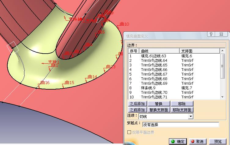

 楼主| 发表于 2008-1-26 10:34:05 | 显示全部楼层 来自: 中国上海
做一填充面并连续

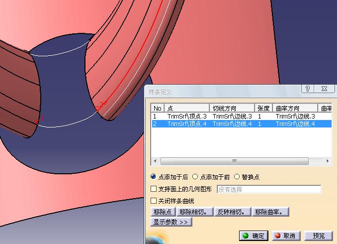

 楼主| 发表于 2008-1-26 10:38:03 | 显示全部楼层 来自: 中国上海
做4根样条并连续

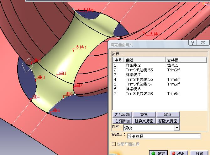

 楼主| 发表于 2008-1-26 10:39:05 | 显示全部楼层 来自: 中国上海
还是做两个填充面
 楼主| 发表于 2008-1-26 10:40:26 | 显示全部楼层 来自: 中国上海
最后两边啦,我只能用填充面

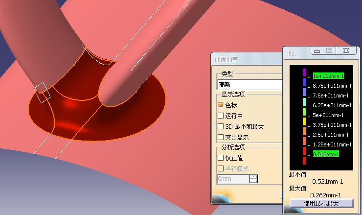

 楼主| 发表于 2008-1-26 10:41:44 | 显示全部楼层 来自: 中国上海
高斯分析图 . d7 X! }! D3 j( e+ m- p
不知是不是这样的,以前没用过,也不知对否
