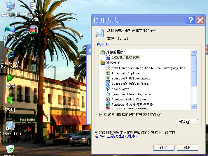

9 e' w+ C( P, r0 k' s, R  p/ Q- z/ v第三步:鼠标双击快捷方式,出现如图1的对话框,选“从列表中选择程序”。% M' N" j' x; k5 W0 {. l7 S" M8 n
第四步:左键单击“确定”。出现如图2的对话框,不改变推荐的“电子图板2007R3”,并点选“始终使用选择的程序打开这种文件”,单击“确定”退出。4 u/ Q1 Y. c+ v7 r1 {1 B
