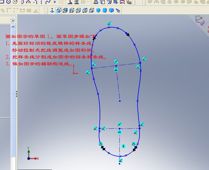

[SW教程] [035]做个拖鞋试试(SW2007)
发表于 2008-1-25 13:16:37 | 显示全部楼层 |阅读模式 来自: 中国山东青岛

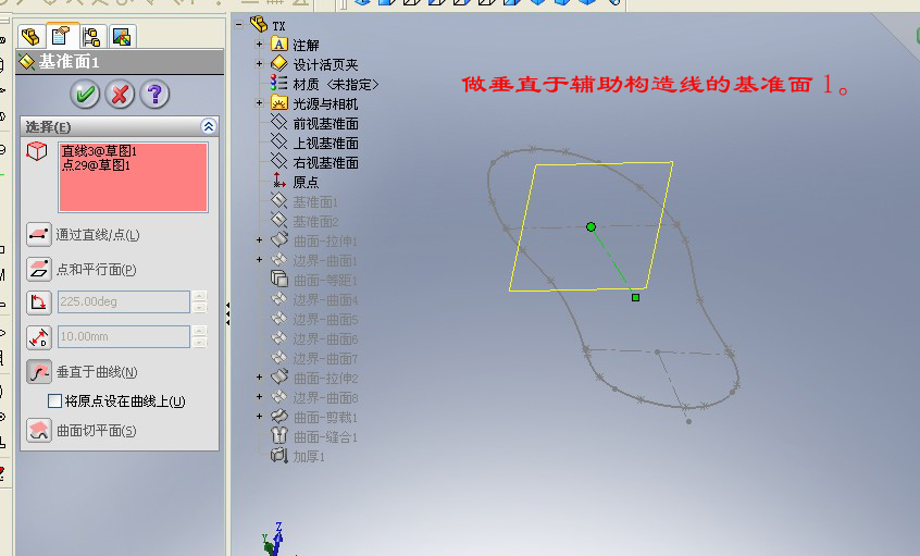

教程共为24张图,具体操作步骤均在图片里。5 J2 Y3 W  C9 \  {7 n0 c$ \4 ~
参与人数 1三维币 +12 收起 理由
li5jun1 + 12 感觉还是发一个楼层内,看着方便.在外面也能

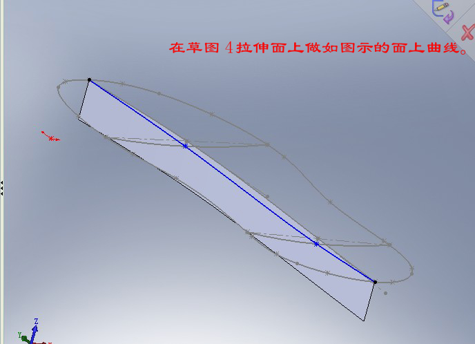

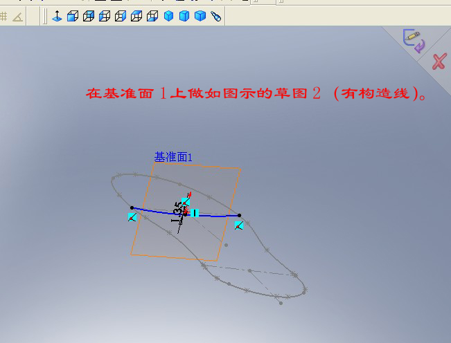

 楼主| 发表于 2008-1-25 13:17:31 | 显示全部楼层 来自: 中国山东青岛
2.5 k2 F5 a" M6 t0 R/ a5 m

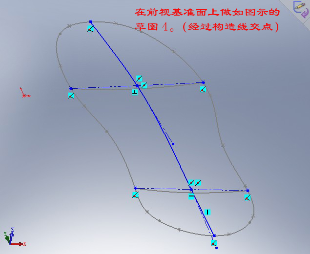

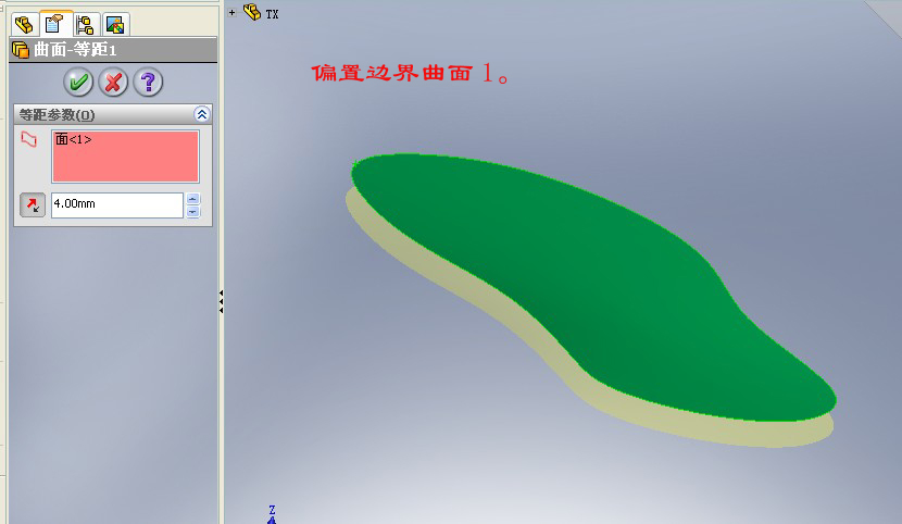

 楼主| 发表于 2008-1-25 13:18:23 | 显示全部楼层 来自: 中国山东青岛
3.7 O9 s, k) f! b- b  M7 c9 [6 z- L

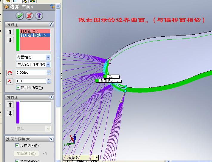

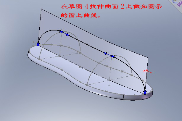

 楼主| 发表于 2008-1-25 13:19:00 | 显示全部楼层 来自: 中国山东青岛
4.

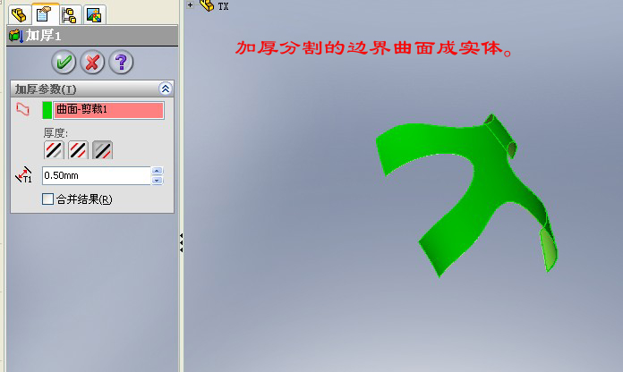

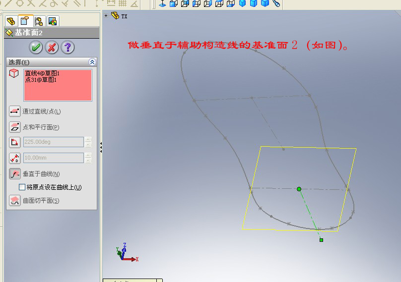

 楼主| 发表于 2008-1-25 13:19:49 | 显示全部楼层 来自: 中国山东青岛
5.' f& m2 W4 w$ e) ]6 C

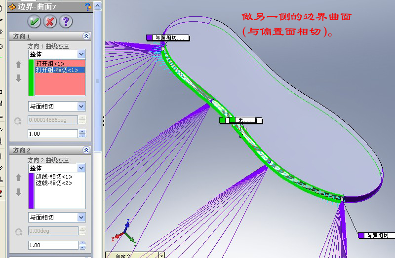

 楼主| 发表于 2008-1-25 13:20:36 | 显示全部楼层 来自: 中国山东青岛
6.
