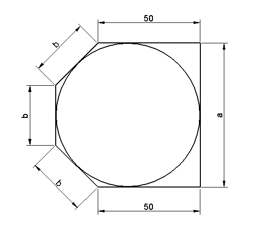

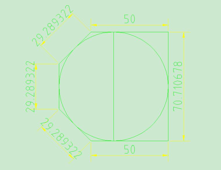

[讨论] 【進修級練習題47】
发表于 2008-1-24 20:46:19 | 显示全部楼层 |阅读模式 来自: 中国台湾

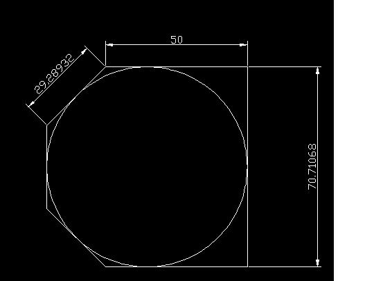

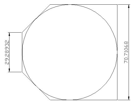

1. a 之長度為何?! W& D# c" O8 `) u, S% Q0 i% C
    (A) 70.7017   (B) 70.7107   (C) 70.7701, {) V$ l: V0 {$ W( a5 r
2. b 之長度為何?) O) [  N# C. R1 q/ E
    (A) 29.238   (B) 29.2893   (C) 29.2983

发表于 2008-1-24 20:59:06 | 显示全部楼层 来自: 中国浙江绍兴
正多边形   B    B

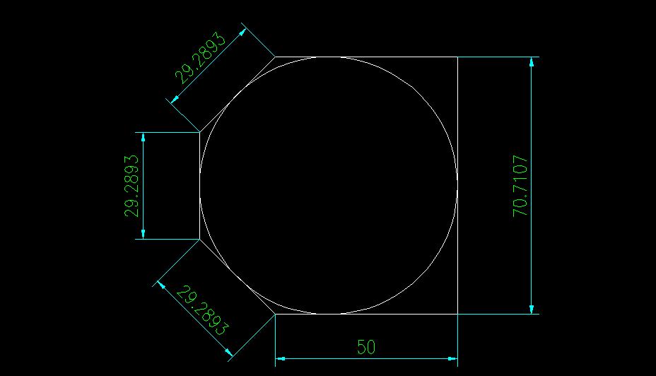

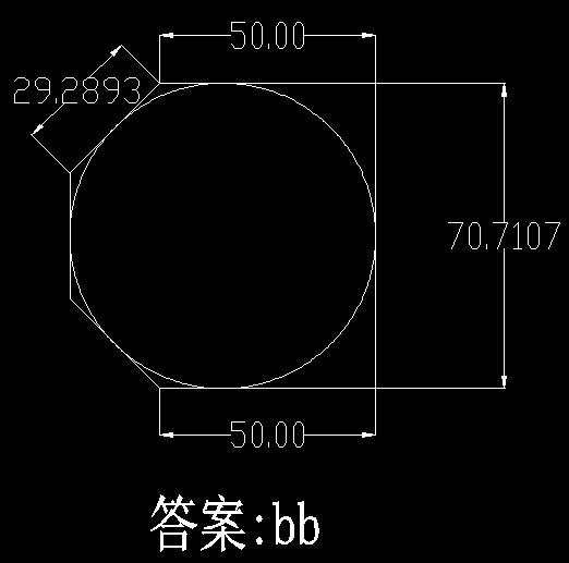

发表于 2008-1-25 09:05:30 | 显示全部楼层 来自: 中国上海
建议以后除了垂直外加上角度标注
2005llnn + 5 正确

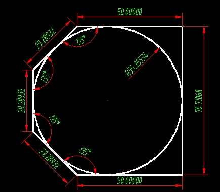

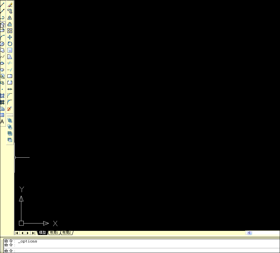

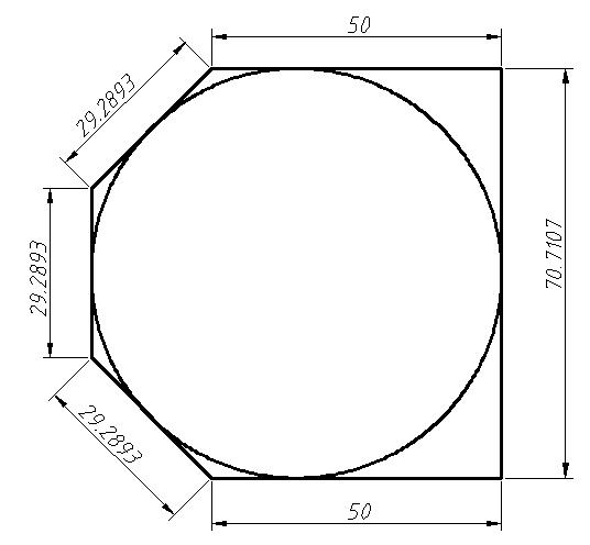

发表于 2008-1-26 16:30:08 | 显示全部楼层 来自: 中国河北邯郸
答案:b、b
! f; Y  w8 l" i& Y一种简易画法(不用计算):
0 q5 T8 M0 e! x9 I1、用外切于园(C参数)法先任意画任意正八边形,再画其内切圆;, z3 ~( }( a* b/ e0 @1 s7 B
2、把整八边形打散;' e2 Z( j& S- a! ^  L; B
3、延长上下两条水平边,和右侧垂直的一边延长线相交于两点,删除右侧两条斜边,即成该图形形状。
1 i, Z, {, S, V3 c& q3 V4、以左上角的点为端点画一长度为50的直线;
7 v$ o5 [( G: w5 X+ V5、用缩放命令,选左上角点为基点,选参数R,把最上面一条水边缩放至50即可;
2 t0 W8 S2 r% |/ P' S  o/ z6、标注尺寸。

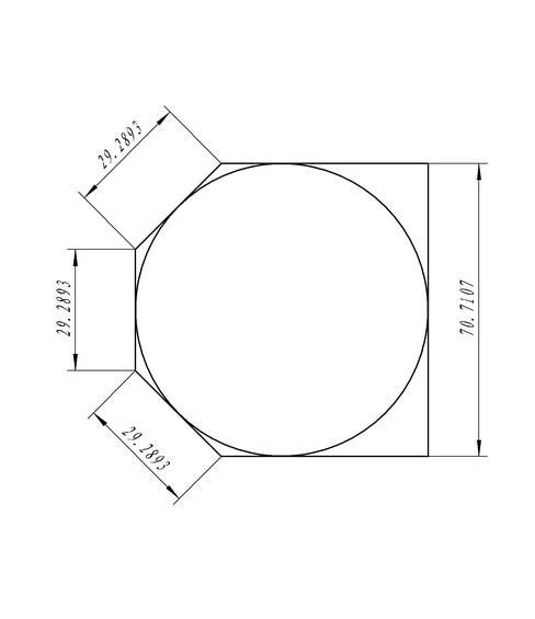

发表于 2008-1-27 11:08:19 | 显示全部楼层 来自: 中国浙江温州
1.JPG . I# H9 h+ S2 E. V4 y% e) l  f
真是受益匪浅啊,以前都没做过这样的题目,才发现自己还要多多学习,谢谢楼主!

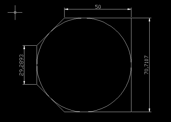

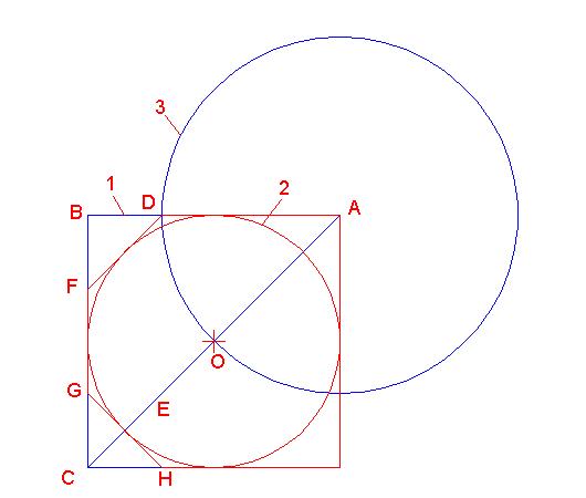

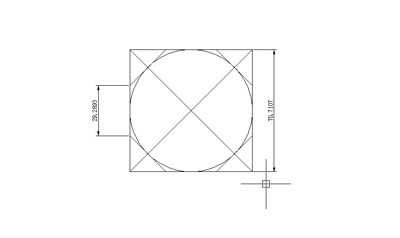

 楼主| 发表于 2008-1-29 15:49:58 | 显示全部楼层 来自: 中国台湾
1. 作任一正方形#1. ^. O  L; e. ^3 D9 L0 b! s
2. 作#1之內接圓#2
7 N, y* X3 Q3 \& n1 G9 n3. 連接#1之對角線AC  o/ @( I6 C; ]3 q% o& e$ {- G
4. 以CIRCLE →cen=A  r=AO →作#3圓 並與AB交於D5 {! z0 U& `# Q+ `8 J
5. 以LINE →1'st=D  2'nd=tan#2圓 →作斜線DF
2 O! U0 F' X- K5 U6. 以MIRROR →obj=DF  axis=#2之水平中心線 →作鏡射斜線GH: _5 j* B9 [+ |' b& Y
7. 以SCALE(r)  →obj=紅色部份  ref=AD  nw=50 →將圖形縮放至正確尺寸

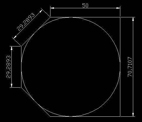

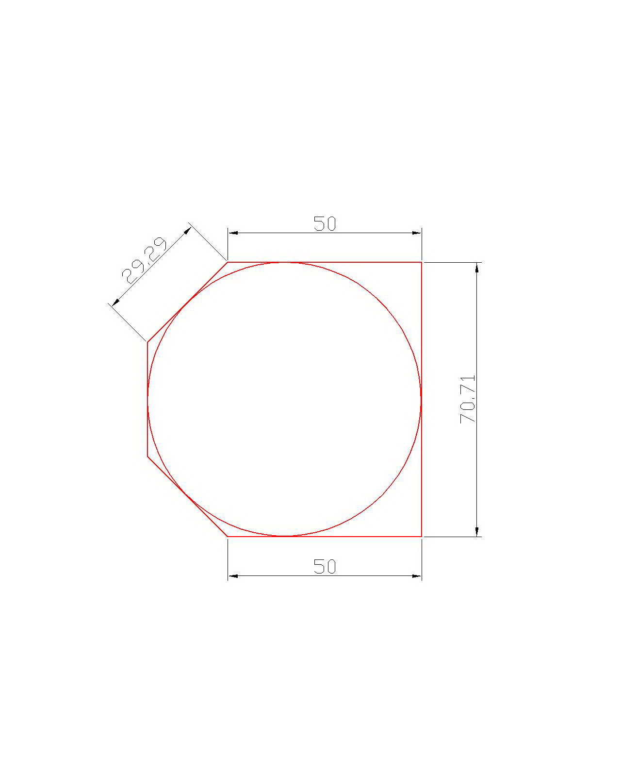

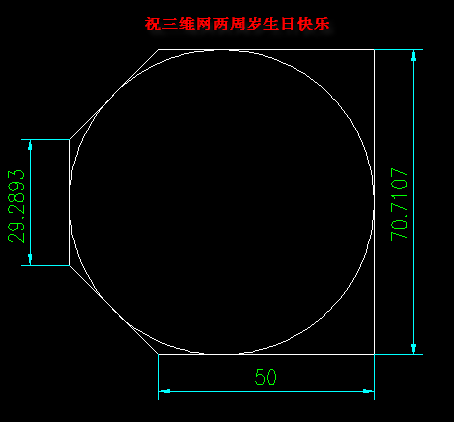

发表于 2008-9-10 17:08:48 | 显示全部楼层 来自: 中国
答案:B、B/ n' [8 o$ |0 D: {# o) I+ j
第一次做错了呵呵
; m: X; Q0 Q4 V- t- I: |9 _ 48.JPG
2005llnn + 5 正确

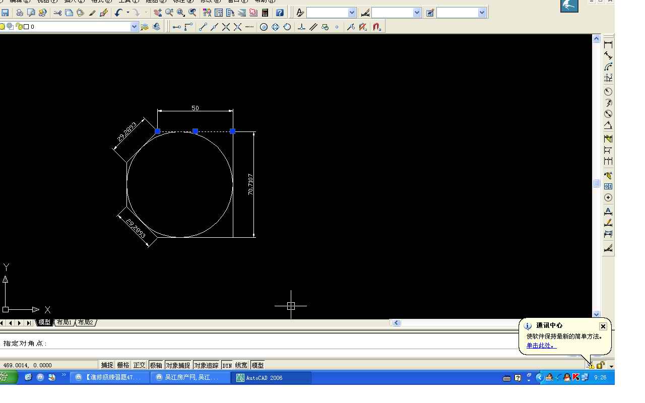

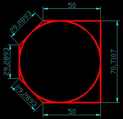

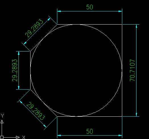

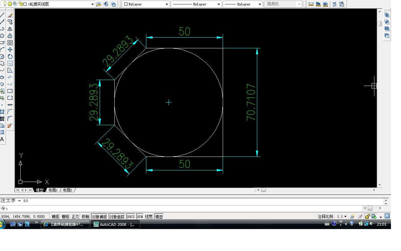

发表于 2008-11-9 22:12:21 | 显示全部楼层 来自: 中国浙江杭州
做题练习。1 a=70.7107      2 b=29.2893。
2005llnn + 5 正确

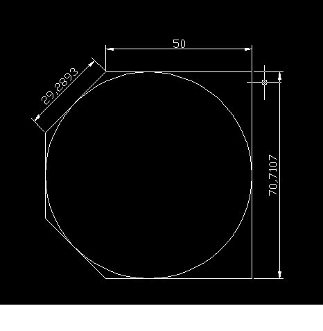

发表于 2009-3-28 12:57:30 | 显示全部楼层 来自: 中国辽宁营口
進修級練習題47
答案  1:b  2:b
3 C2 s/ b9 O! Q! k) V; @9 R6 {: m用对齐做的
