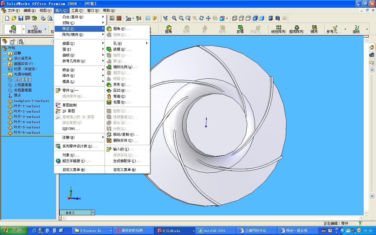

做了两个零件,1.sldprt和2.sldprt
% {8 ~9 e* U; q! F: _5 Q/ G7 v6 @* I5 [& L" U/ P
想要得到零件1和零件2的布尔差) A& N0 y: m+ M% a5 c  y
3 n& G5 P6 V4 O  G. `我的办法:) Q. e3 g- j$ Z* A3 x
) b% N9 X0 l0 W( Z- _* T% s. P将两个零件装配在一起,然后特征-组合(坛子里得到可以这么做),没有找到“特征-组合”
) z8 z1 P0 F6 x# R8 `/ \1 Q) F6 `
在装配体中“编辑零件1”-找到了:“特征-组合”,但“组合”命令为灰,不可操作。
! ?9 [( r- I1 l/ m$ s' P+ D. L6 }
在换装配体中“编辑零件2”.......同“编辑零件1”一样; }- v- w' m4 _9 d* x  _
- J4 ^" U) i5 c! m5 V6 w现在求助:怎么得到零件1-零件2的实体。谢谢。

发表于 2008-1-24 16:23:07 | 显示全部楼层 来自: 中国浙江杭州
回复 3# 的帖子
从你的截图中可以看出做出来的零件是“曲面实体”,这是不能用“组合”命令的,曲面只能用“缝合曲面”,只有实心实体才能用“组合”。

 楼主| 发表于 2008-1-24 16:32:11 | 显示全部楼层 来自: 中国天津
我的曲面是通过曲面加厚生成的实体。.不是实心实体么?
 楼主| 发表于 2008-1-24 16:36:13 | 显示全部楼层 来自: 中国天津
再问,逢合曲面是对曲面进行操作吧,嗯,简单的说,我现在就这些实体,怎么实现实体间的布尔差运算,谢谢。最好麻烦写个比较详细的步骤。谢谢。

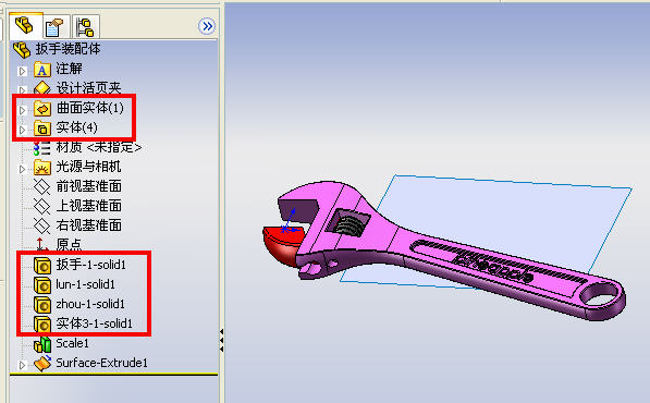

发表于 2008-1-24 17:07:29 | 显示全部楼层 来自: 中国浙江杭州
回复 6# 的帖子
请再好好看下你在#3楼发的图片,一看就知那全是曲面。再看我的图片,实体和曲面的图标不一样。

 楼主| 发表于 2008-1-25 08:54:46 | 显示全部楼层 来自: 中国天津
回复 7# 的帖子
谢谢你。我的好像的确是曲面而不是实体。我再仔细检查下。7 v1 X3 c. \* x

 楼主| 发表于 2008-1-29 09:21:18 | 显示全部楼层 来自: 中国天津
我对问题总结一下
1、SW布尔运算(即:插入-特征-组合)不能在装配体里操作,可以另存为零件体;
* G  ?; C+ n% |' ]) @2、SW布尔运算不能对曲面进行操作,需要将曲面转化为实体;
6 ^, y5 w+ H2 O" k3、根据我的具体问题,由多义线放样生成曲面,再由放样曲面加厚,在装配体里为实体,当“另存为”零件体(即为了布尔“另存为”)时,实体又变回成了曲面。
" ^6 k5 l9 k- x# g9 n8 ^1 f4、上述步骤中的曲面转化为实体的操作步骤是:插入-凸台/基体-加厚(注意:加厚时勾选封闭生成实体)。( O) e# U2 c' d9 d, m
