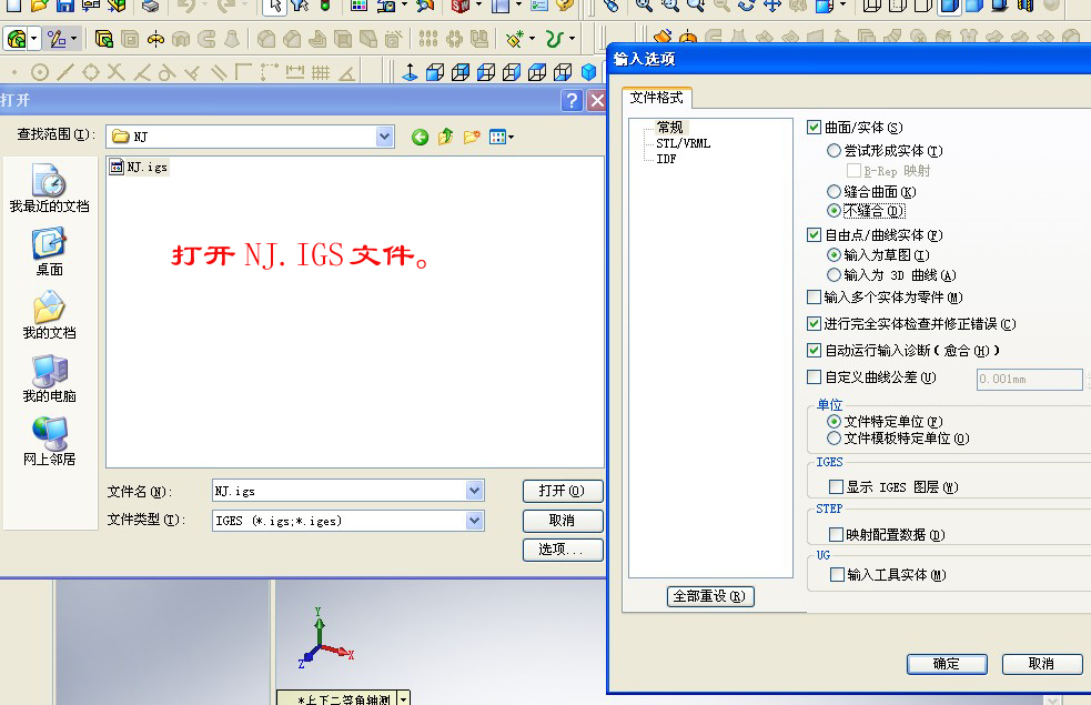

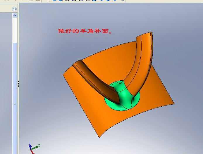

本教程共为17张图,具体操作步骤均在图片里。  D) V. k8 ]9 k
1.
6 a: H- O% C/ J! d" @6 O nj1.jpg ) t1 s1 ]+ Y: r* L0 w

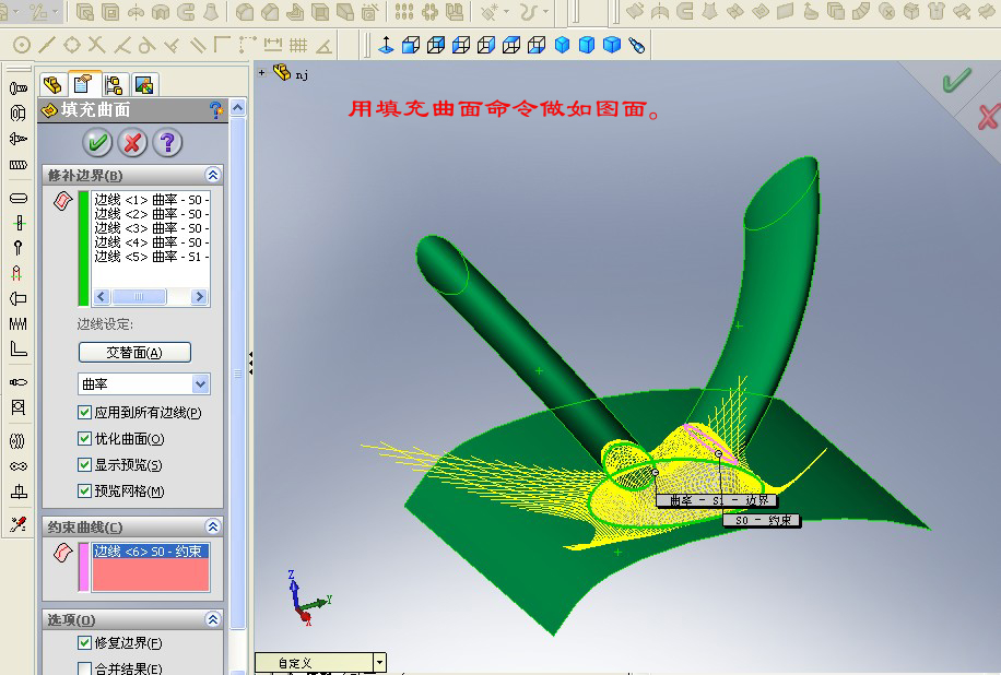

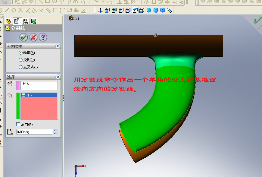

 楼主| 发表于 2008-1-24 12:39:28 | 显示全部楼层 来自: 中国山东青岛
2.

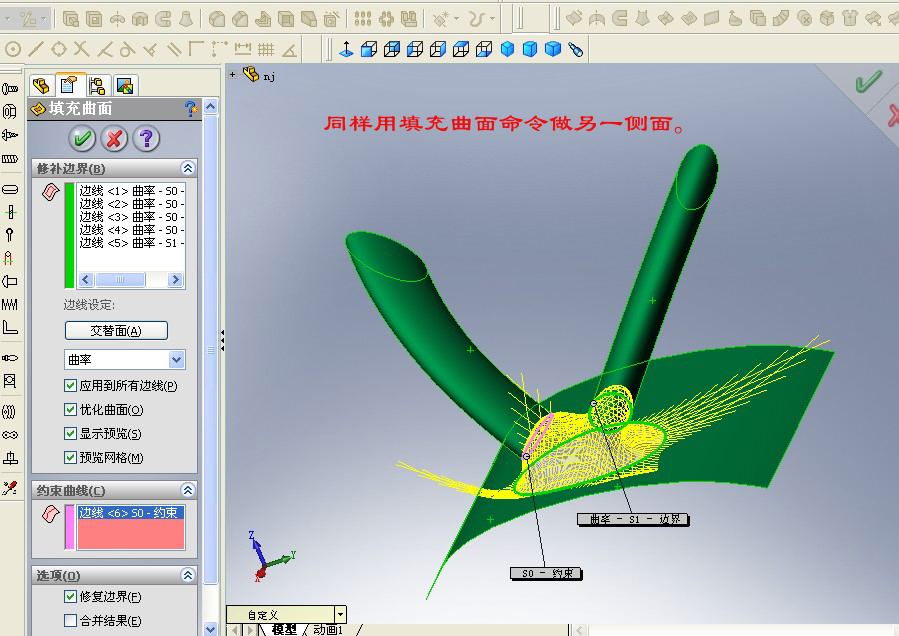

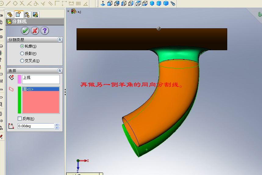

 楼主| 发表于 2008-1-24 12:41:07 | 显示全部楼层 来自: 中国山东青岛
3./ ?, g2 e8 {4 d4 L% t

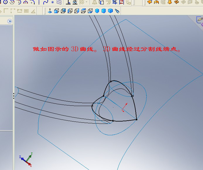

 楼主| 发表于 2008-1-24 12:42:24 | 显示全部楼层 来自: 中国山东青岛
4.+ |3 C0 \, @7 |3 o3 ~, g

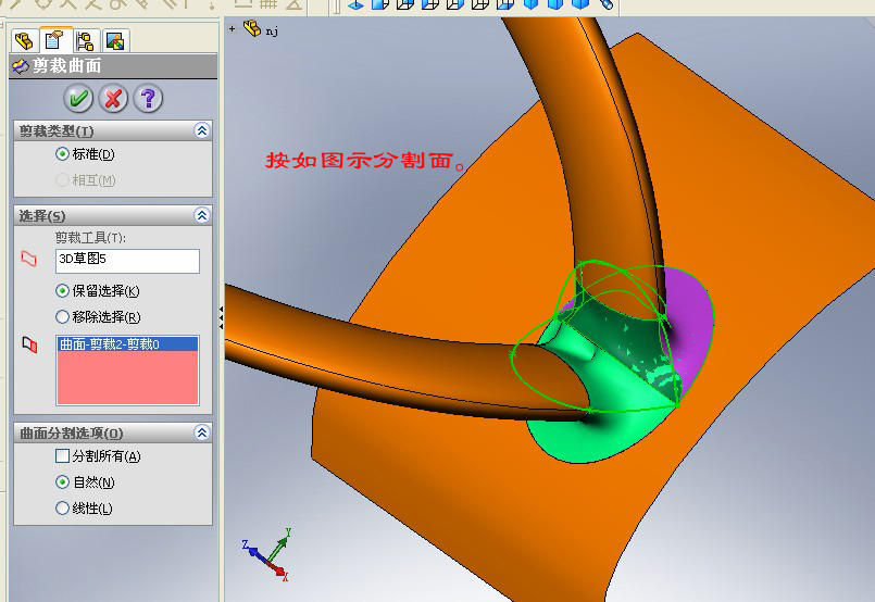

 楼主| 发表于 2008-1-24 12:44:16 | 显示全部楼层 来自: 中国山东青岛

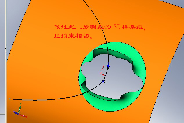

5.

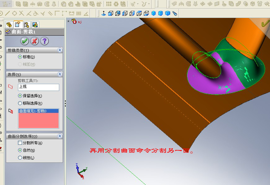

6.0 z  w& g3 v8 w( L7 R( t
 楼主| 发表于 2008-1-24 12:46:08 | 显示全部楼层 来自: 中国山东青岛

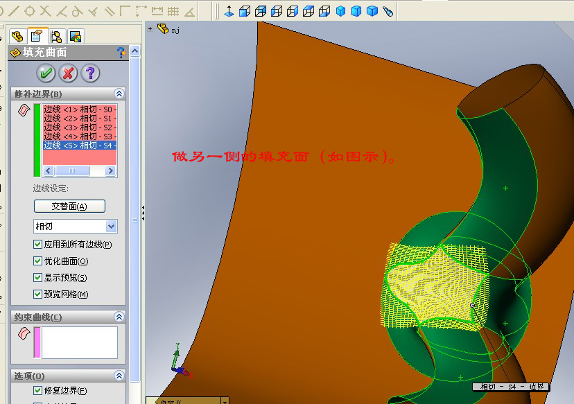

 楼主| 发表于 2008-1-24 12:49:44 | 显示全部楼层 来自: 中国山东青岛
10.; [; q9 o5 S: h/ }
