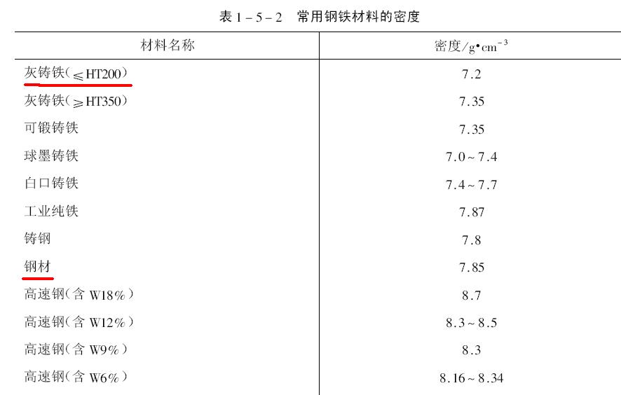

有谁可以提供HT200\HT250\HT280\45\42CrMo材料的密度啊?万分感谢!
发表于 2008-1-24 09:20:29 | 显示全部楼层 来自: 中国四川德阳
HT密度:7.0-7.3! e* n  m( L) Q/ Y3 e1 C
45密度:7.89
- V; V7 k6 {+ J' ?# m! ?42CrMo密度:7.83
tdragonfu + 2 应助
发表于 2008-1-24 09:21:47 | 显示全部楼层 来自: 中国安徽芜湖
tdragonfu + 3 应助
发表于 2008-11-11 21:58:19 | 显示全部楼层 来自: 中国内蒙古包头
42CrMo密度:7.83  这个从什么资料上能查到?
