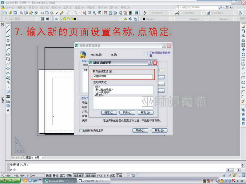

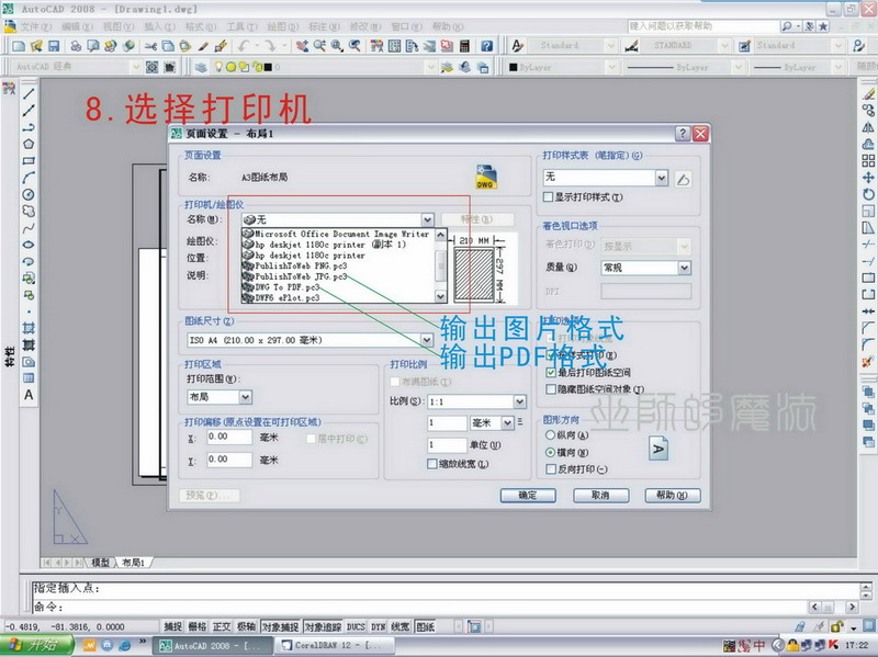

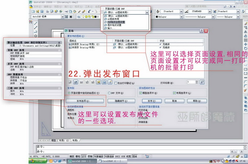

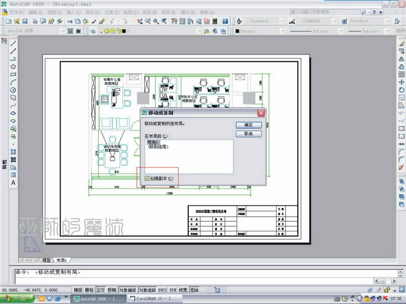

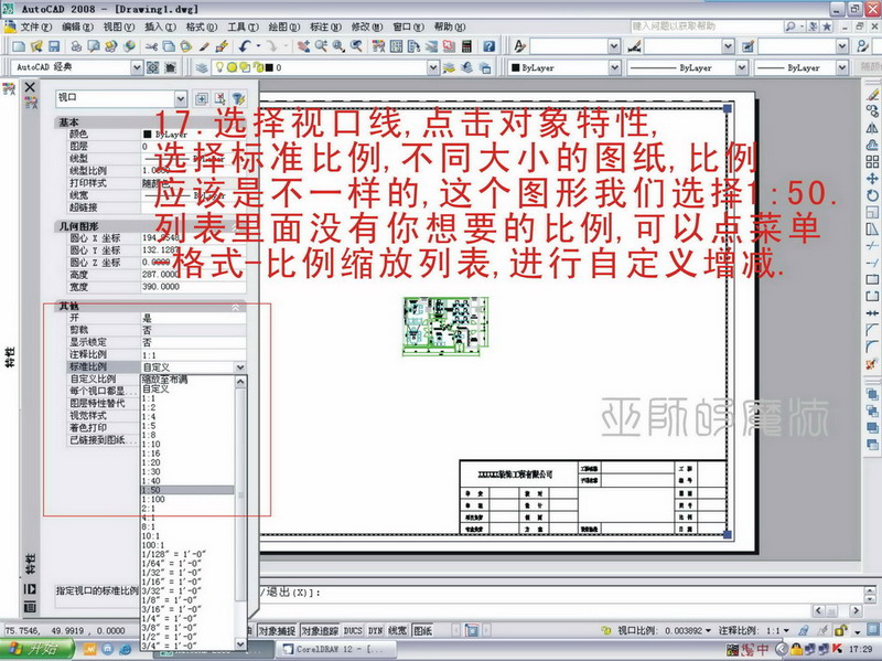

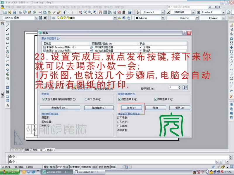

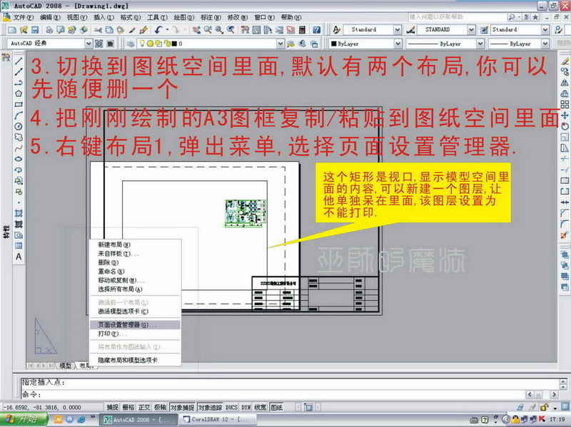

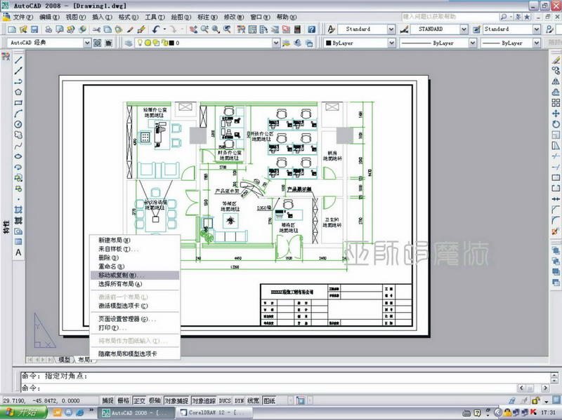

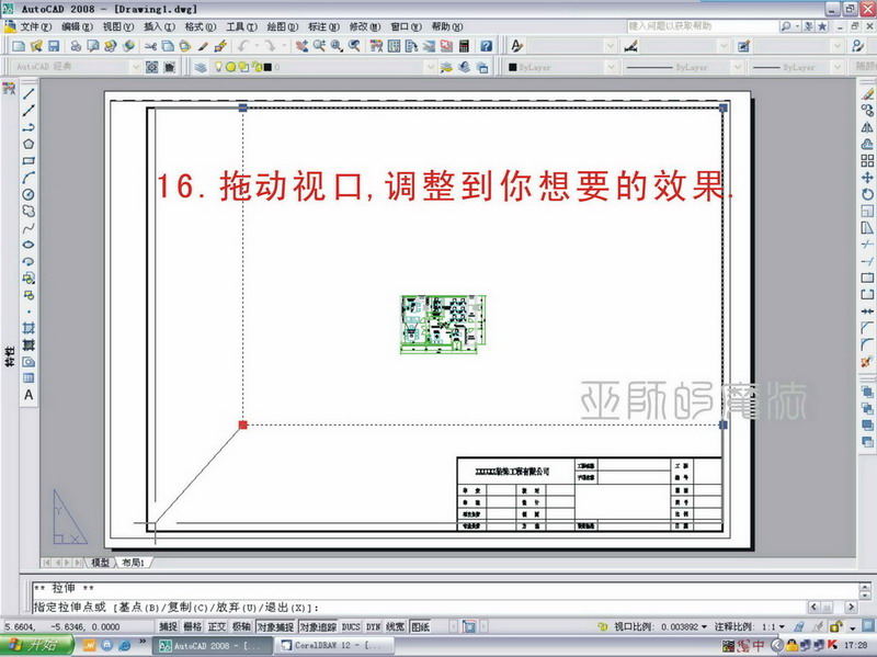

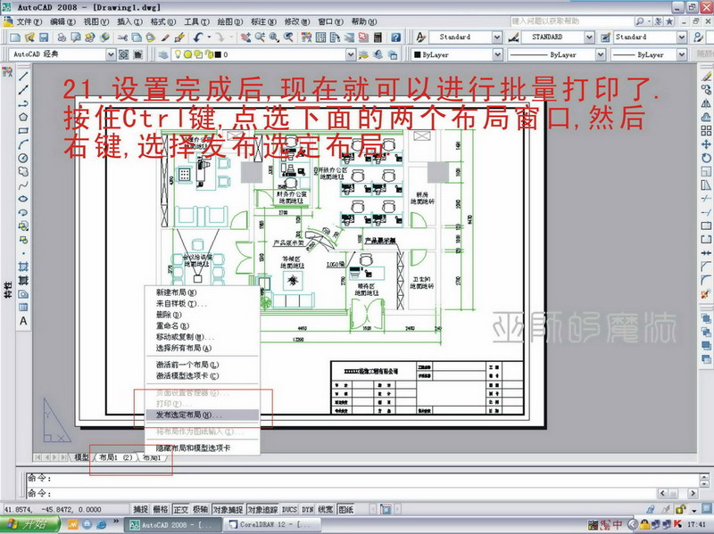

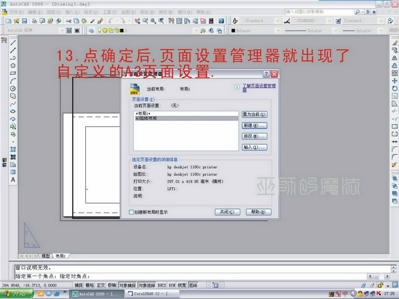

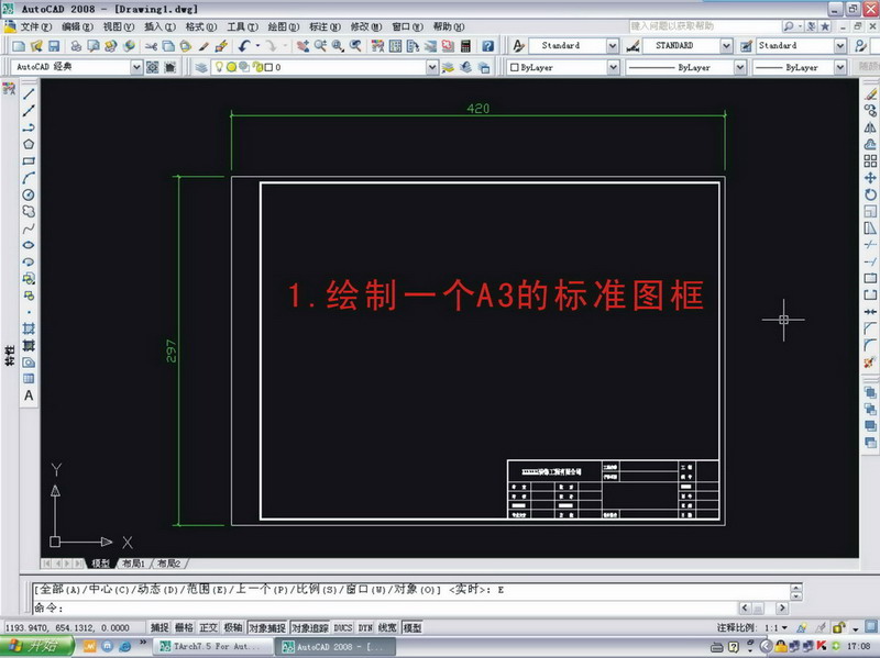

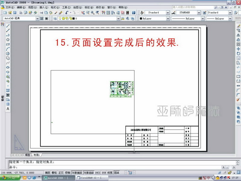

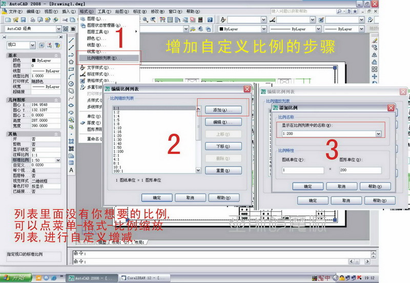

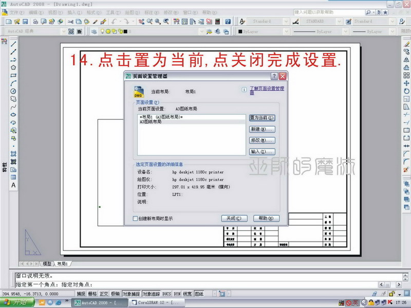

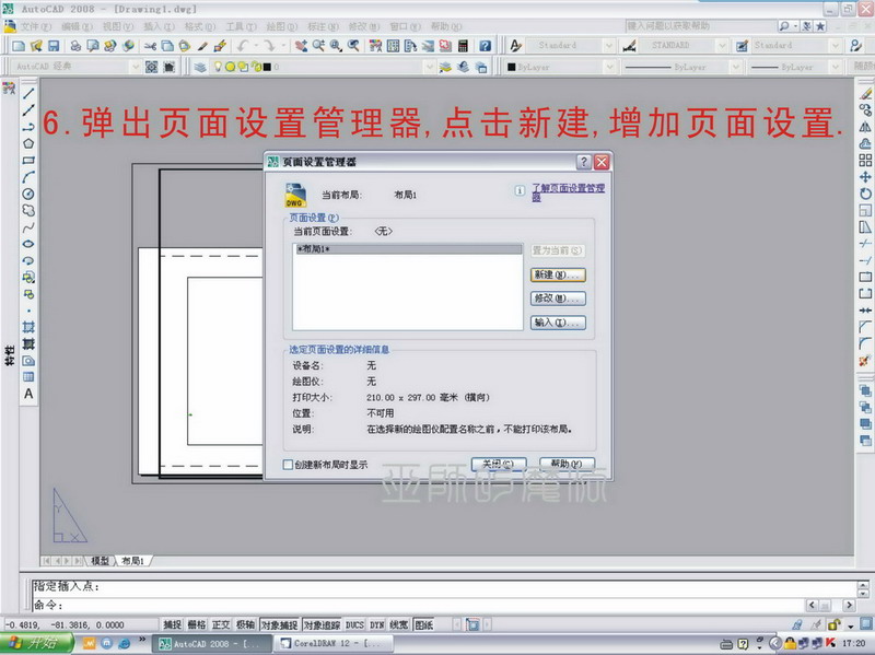

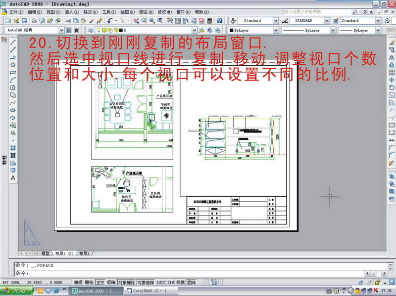

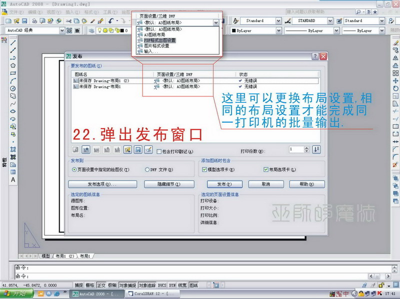

[分享] 如何实用cad2006及以后版本的批量打印(带有详图)
发表于 2008-1-24 08:56:17 | 显示全部楼层 |阅读模式 来自: 中国青海西宁
这个帖子转自abbs,看到很实用就发过来了!以前有帖子但是说明不全,希望对大家有用!!

非常经典的资料,我以前会发布,但对布局中的比例设置不清楚,这下都融会贯通了,谢谢楼主

当一个图形文件有多个布局时,在发布多个文件时,如何快速选择想要的图形布局?
发表于 2008-4-26 14:34:04 | 显示全部楼层 来自: 中国河南南阳
一个图形文件里有N个A3、A4图纸,而且每个大小不一样,把所有的图形按纸型(A3、A4)输出,怎么操作?
发表于 2008-4-28 08:31:11 | 显示全部楼层 来自: 中国河南南阳
楼主有空帮助一下,盼回复!
