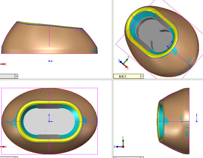

原题目链接:[032]DE迎2008元旦
, c, f& ]3 I# m. B要求:3 E% Y8 ]* `. R! }' x; U
1。紫色线是原始用来参考弧度形状。: c% d$ {% H6 Y3 K2 ~
2。红色是设变新外形。/ N5 f$ v. ]- ?/ r2 P& p
3。黄色是主体面不变。0 u3 n, a8 F1 p' Z6 t
4。红黄之间的青色面是设变的主体面(新做)
* _: K! g9 d6 S5。新做的面要求大过原有的(青色)主体面。
5 C6 B7 m/ C  C0 c- c  }6。新的曲要与黄色面顺接,达到G1。

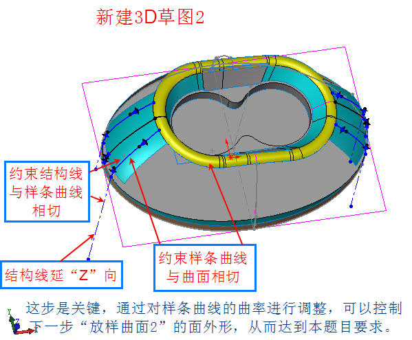

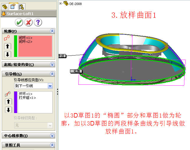

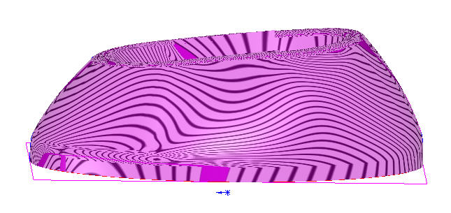

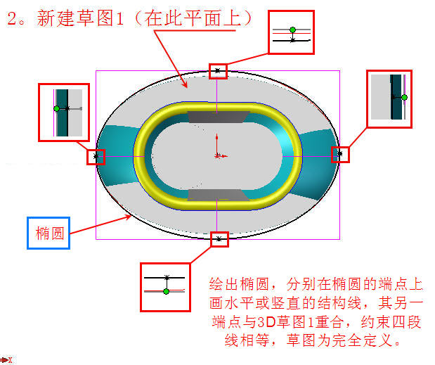

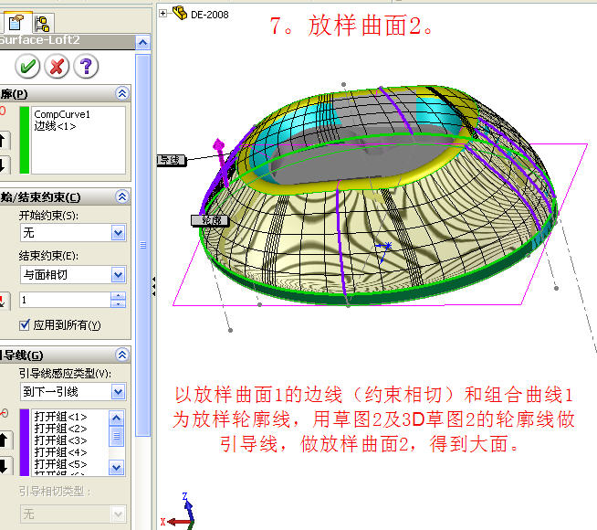

如放样曲面得出的主体面不理想可以通过调整引导线(3D草图2各样条曲线的曲率),以达到最佳的效果。& U+ t- B8 h, h
: X# Q* c4 y5 D+ ^, r/ _* M1 {
完成后得出的效果图:
