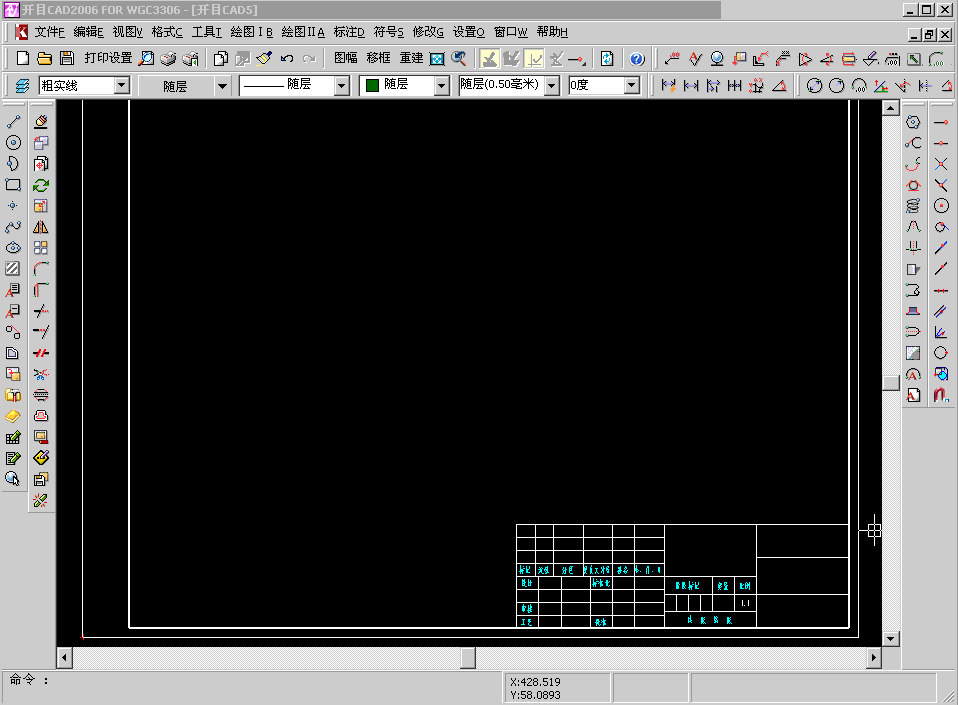

km2006使用手记    经过几天的使用,对KM2006有了一些了解。9 O* K6 p" z& }9 u0 K' N
1、km2006增加了命令行,可以输入L、C、E等基本命令,支持右键或空格重复上一命令。$ v  H/ \1 e. l$ _, A1 }2 |7 Z" t
    不过我个人感觉这简直就是鸡肋,使用autocaD时都不爱用命令行。
' a% n0 N( ?) V& e: Q2、km2006的文件格式改变,文件小了很多,这算非常好的进步,不过KM2005却对他只能阅览,
: @5 A2 u( h0 b! g    不能打开(我的暂时是这样),非常遗憾,他的文件格式通用性太差了。) K, {8 H6 }4 O+ z5 ?  F- G0 w
3、如果你使用KM2005越习惯,那就越不习惯KM2006,不知道KM公司怎么想的,' g' A) {  B& d
     好多功能感觉是在退步(可能还不习惯)。8 |* k8 o; c# N: P# h5 Y- `
4、双击出来属性是进步了,可是要想调出夹点却有点困难。: o# i4 U% a/ ^
5、剖面填充时非得出来个对话框,相当不爽。
+ j! B: X* L$ i& M- A; l+ i, s  e6、只要下面的命令行空着,输入E、S、P、D等快捷键不好使,
# F. I/ n5 ~0 m3 _) P% [      因为他把这当在输命令了,而不是快捷键。
( I# L. p/ {) _+ q1 q3 |7、表格填写方面比以前麻烦,非得用表格填写命令
4 z5 J3 {4 U- z% T* Y8、使用时一定得注意上面的“附近点开关”,否则也是不爽。5 E3 ]' d8 F: F. h! e' ^+ h0 _* S5 d) |
9、标注方面有所改动,标注时多注意下面的向导工具条,标注对话框里多了空深符号,算是进步吧。7 r3 T0 c9 y9 t* c$ X! d
10、多行文字有所增强,少了以前的一些BUG,并加上了“剖面转向”符号,看来KM正努力     ! X9 D8 A2 [- R7 I( B' l) b! i
     向新标准靠拢,强烈支持,新标准确实有很多优越性。
2 d0 y4 ~8 P# J' y% ~11、好多BUG去掉了,这也是盼望KM出新版本的原因
4 ^  ]0 r5 M& T' H) V12、这个版本的安装文件好象还没有打包好,乱七八糟,压缩了才140来M,没有压缩时竟然" C$ x- o) W3 G0 r; y+ C8 \3 v  ]
      是300多M,看来不是正式发布的版本,期待解决好的版本
6 N# n( B7 `8 q& e  x附图,注意下面的命令行,界面有很大变化
