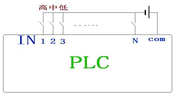

我是刚毕业出来工作的自控小菜鸟~~~~通过朋友介绍知道三维网。现想求助各位高手,问题幼稚莫见笑:* T/ n+ o7 A3 o9 i/ n: [+ m
一个液位变送器通过怎样的连接可以输出高、中、低位三个信号送到PLC的三个输入端呢?我想知道具体的连接器件和连接方式!望高手指点指点我这只迷途小菜鸟~~~~大恩不言谢,小菜鸟唯有以“心”相许
发表于 2008-1-21 18:00:00 | 显示全部楼层 来自: 中国广西桂林
请看下图,如果还是不懂要看书.
7 U1 Z* @$ V5 c8 r8 T
: H- U, v9 X+ D$ ?) A+ ]+ H用PLC的A/D单元太昂贵了,如果只需要高中低三个开关量,在外部做三个不同电压的比较电路就可以了.6 D6 Z. a, R9 ?/ S5 J

液位变送器的输出为4--20mA电流信号,将其送入PLC的AI输入端,通过组态实现液位的高、中、低三点报警。

其实若是只要三个液位信号,采用三个单独的液位开关也就可以了,采用三个单独的输入信号更加简单明了,简单易懂

传感器的信号是通过PLC输入模块经A/D转换转变成数字量所为PLC所用

用开关量信号吧,模拟量教贵

还是用开关量控制好,简单实惠。有成品的液位检测开关,将开关量输入到X点。好一些的还有液位仪等,只要可以输出开关量就行,在梯形图里做一下就好用的。
