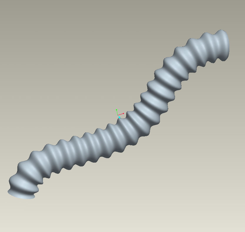

发表于 2009-10-25 09:07:10 | 显示全部楼层 来自: 中国江苏苏州
几句话教会你 波纹管 的画法(有图)效果:8 P1 v3 a# R! \) }4 U! v. y, ^
http://www.3dportal.cn/discuz/images/sanwei/attachimg.gif http://www.3dportal.cn/discuz/attachments/month_0807/20080725_884144ae6955d4a5b5abTkJM531Qj30q.jpg http://www.3dportal.cn/discuz/images/attachicons/image.gif 1.jpg (23.93 KB)
2 i5 y  m! U" i0 j1 w3 |5 d1 Q+ u2008-7-25 23:46
4 E/ g) [8 L4 k8 @7 R4 D8 ?- G# g1 L9 B5 t; r
0 a* {% ^- g! z$ s- [; d
模型树:4 {: G/ @: {, l6 n; j
http://www.3dportal.cn/discuz/images/sanwei/attachimg.gif http://www.3dportal.cn/discuz/attachments/month_0807/20080725_da412f38bc64a0581d91x5nQFD7D2lLI.jpg http://www.3dportal.cn/discuz/images/attachicons/image.gif 2.jpg (7.2 KB)
# G0 I- C7 r+ g* Y2 r( R2008-7-25 23:46
$ T7 B7 {* O# g( D3 Z
! T1 s, Q- e3 U, Q( g
; ?4 ?7 I) H, \做法:! z7 {% k5 d) u
首先草绘扫描轨迹,也就是波纹管的中心线.然后选中该曲线, 做"可变截面扫描", 然后进入截面绘制, 画一个圆. 为圆的直径制定参数,模仿如下格式:& a' q1 W9 N$ b5 |) z% z" O$ f
sd3=100+15*cos(trajpar*360*35) 各参数意思:# X' [/ |) e& X# j, _- Z" q1 b% c! o
sd3是你的管子直径参数
# t& H9 k2 N( h& i$ M: B100是基准直径
% \+ N4 U) L- x5 V: N15是波动幅度
4 _7 G9 W) q- }+ F35是整个管子有35个波纹。- _4 X+ H8 t8 A& s2 ^  X. V, C5 p% J& O
ok!
