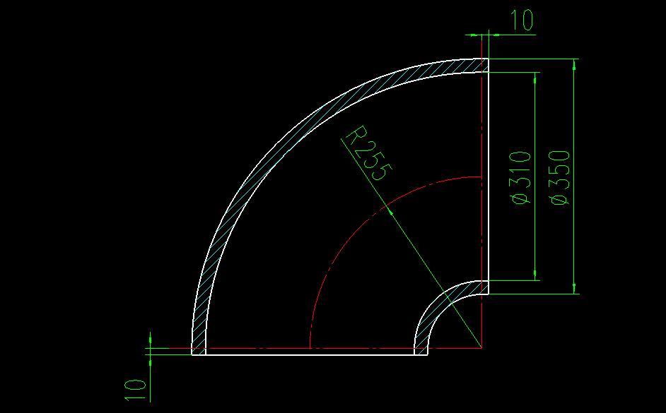

90度弯头,只能用机械加工方式加工(不允许铸造、弯管),如何加工?
4 w2 V& [/ \" L4 L, {8 [2 L' \我的初步方案:6 A, Q4 K! U6 d8 l0 B
1、锻造成六面体。2、铣成标准六方。3、划线。4、上1m立车粗车内孔、外形。5、上镗床利用工作台回转镗45度内孔,调面再镗另45度内孔,留余量。6、数控铣外形,留余量。7、时效。8、同工序5、6加工内孔外形。
1 H, e, c5 a2 y) H: N不知各位是否有更好的方法。

+ u+ S2 d, B" O4 F2 D2 b% e5 w看了楼主的加工方法,还是一头雾水。9 b8 H* J" ]; T. Q; R! d+ Q7 g
1.图纸上哪来的六方?
* S2 ]2 n2 p4 I4 t- M$ p9 v2.内孔如何加工成型?- t* B2 Q6 L# `" U" l) W- [
3.为何允许锻造,却不允许铸造或弯管呢?
 楼主| 发表于 2008-1-19 16:28:18 | 显示全部楼层 来自: 中国湖北武汉
回2楼:
& w+ b: V  }6 m6 Z+ t# [只允许按图加工,此图是不可分割的最小单元。由于材料为奥氏体不锈钢,焊接容易造成变形,且固溶化处理有困难,故不能焊接。
3 \* o+ Z5 n- A- _1 b5 O$ b回3楼
( {& |2 \6 i) N* z1、毛坯是锻打的六方体
9 P; b( f$ s% ^2 Z2、内孔打算利用镗床工作台回转进行加工
: r7 j: K' `, k6 z3、铸造容易产生缺陷,弯管造成晶粒组织拉伸和压缩,影响产品强度

 楼主| 发表于 2008-1-21 20:40:16 | 显示全部楼层 来自: 中国湖北武汉
请注意:只能用机械加工方法制造是设计提出的(设计提出的理由基本在上面的帖子中说清了),我们也要求用弯管、铸造、常规焊接等方法加工,均被设计否决。所以,不要再讨论其他加工方法的可能性,那是没有意义的。期待更好的方法。谢谢!3 W: M9 \6 t% p0 \# @
另外,楼上说焊接的问题。我们也考虑过。其实,最终零件是用真空电子束焊成。这个弯头只是最终零件的其中一个部分,已经分到最小。考虑到在弯头中部剖分面真空电子束无法焊接,才决定做整体弯头。

很有挑战意义的题目,11楼有见解.由于限止条件多其价格一定低不了,如果批量大可设计专用机床附件进行车加工或刨加工.坯料用精锻坯,车加工时:飞刀盘用软轴与减速电机连接,走圆弧走刀.刨削时刀具同样走圆弧并辅以圆周进给.注意工件是固定不动的,有兴趣的话可多动动脑筋不亚于钻正多边形孔.3 ]9 g- K/ `% q2 b
0 j, j3 n" g6 P  G/ E[ 本帖最后由 xufu5913 于 2008-1-22 20:01 编辑 ]
 楼主| 发表于 2008-1-22 21:30:43 | 显示全部楼层 来自: 中国湖北武汉
楼上,我认为坯料用精锻坯实现好像有问题。因为锻打成90度的模具费用高(因为零件尺寸大),锻打成形难道高,如角度有偏差容易造成没有加工余量。软轴加工思路好,我也有此想法,但我没见过。不知有没有软轴设计资料。你的思路很有价值,谢谢!

外型能铣,内腔为啥不能铣呢。。。。用T型圆弧刀不可以么。分两头接铣。
