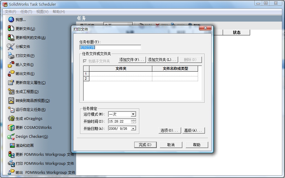

强烈建议使用:SolidWorks Task Scheduler
  U* I" n* `9 V9 V还可以安排在空闲的时间来打印,操作方法也很简便
