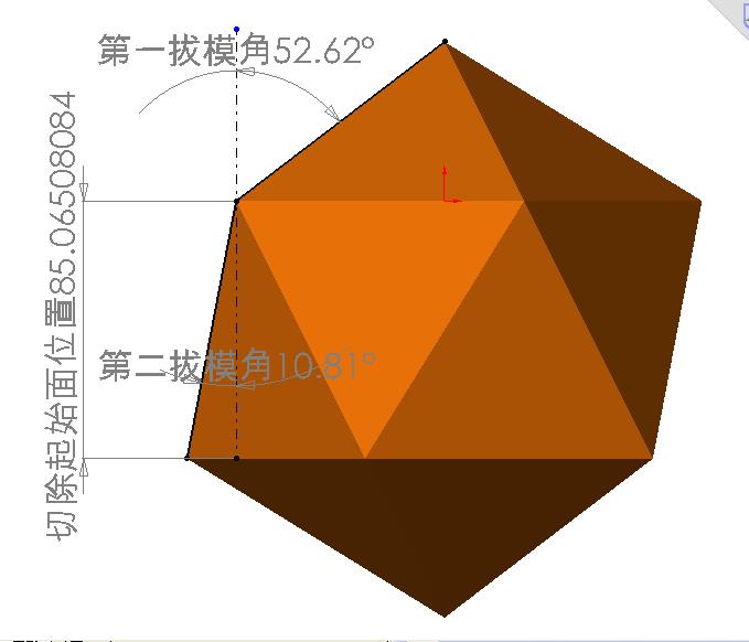

+ Q  [2 F( Y: w8 k1、步骤:拉伸、切除、圆角。下图中对拔模角和切除初始面位置作出说明。

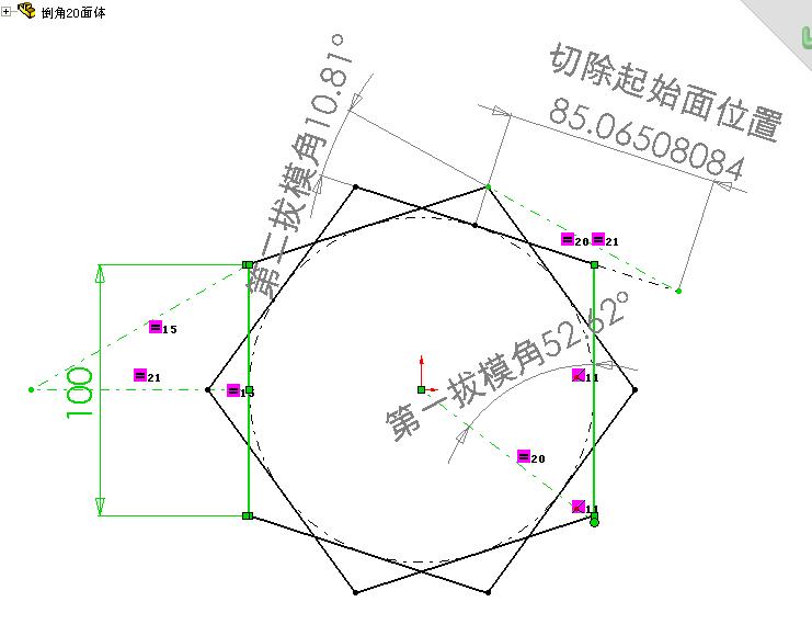

2、在上视面建立轮廓草图,有两个五边形,一个用于拉伸,另一个用于切除,通过几何关系作图求出两个拔模角和切除初始面位置尺寸。

3、拉伸。向上用第一拔模角,向下用第二拔模角拉伸长度可任取一个较大值。两个拔模角尺寸可用方程式在轮廓草图中调用,故不必担心精度问题。值得注意的是拔模角虽然在草图中是从动尺寸,但SW可以在方程式中直接调用从动尺寸。
& i: r* G# C  l  I) [4、切除。采用反向切除,拔模角与拉伸相同。为了不另建草图,切除特征与拉伸共享一个轮廓草图,因此选用切除起始位置为与草图基准面等距的选项,此等距值已在轮廓草图中通过几何作图获得,故该尺寸特以选显示精度为8位,此精度已经足够。(如果有朋友认为精度还不够,可以做一个切除草图的基准面,基准面位置可用方程式在轮廓草图中调用,或者干脆另建一个草图定义切除起始点,以保证切除起始位置的正确性。)
