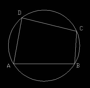

小弟最近研究了一下已知边长,且共圆的四边形的绘制方法,颇有收获,请大家指正。: W8 {- x4 n5 m8 z3 p# \# P# d" z

首先声明我并没有看LZ是怎么做的!以下是我自己的做法。
# c. i$ ?; G7 E( l如果在二维里面画确实很难,如果在三维里画就很简单了,首先画一个园,在圆里画四边形,让四个顶点与圆重合,然后再标上各边的边长就可以了,用这个方法,不管是多少边的都能画出来!!
