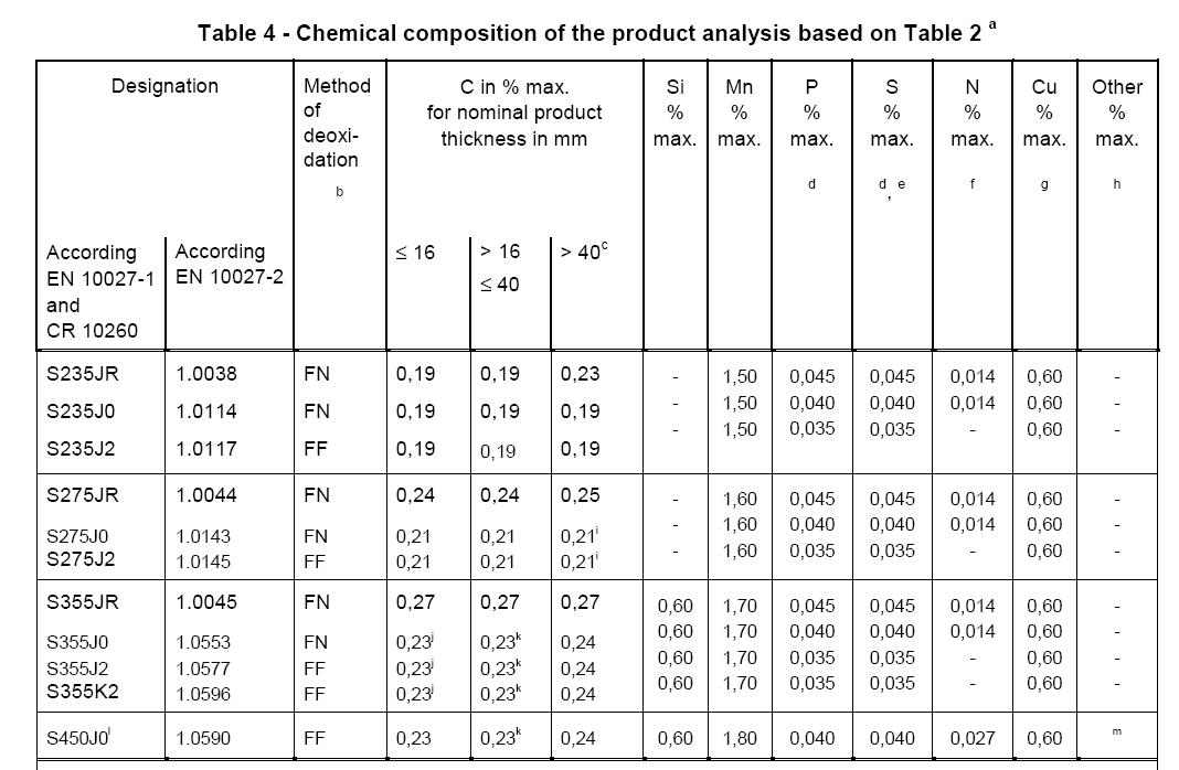

发表于 2009-4-3 14:50:27 | 显示全部楼层 来自: 中国北京
那是不是说我只要看EN 10025-2中S355J2的参数即可?
发表于 2009-4-3 14:52:22 | 显示全部楼层 来自: 中国北京
为什么数字是1.0577,而不是3楼写的1.0569?
发表于 2009-7-21 12:19:22 | 显示全部楼层 来自: 中国天津
G3 = fully kelled steel
S355J2G3, 是Q345D,-20度冲击功, 镇静钢。从资料看应该是这样。
S355J2 .pdf
75.67 KB, 下载次数: 13
发表于 2009-7-24 13:52:35 | 显示全部楼层 来自: 中国北京
原帖由 longer2000 于 2009-7-21 12:19 发表 http://www.3dportal.cn/discuz/images/common/back.gif! i. y% P' H# p5 [2 j* a( e5 w
3 m7 D! A* T3 H" W1 C# c- ]) X
应该是:G3=FULLY KILLED STEEL
发表于 2009-7-24 13:53:16 | 显示全部楼层 来自: 中国北京
S355J2G3是以前的牌号,还有S355J2G4,现在统一用S355J2表示。: {  F, Z2 b# O7 h
按照同等对照的话要用到楼上说的Q345D,但实际可用16Mn代替使用
