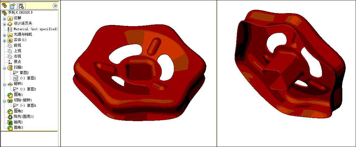

做此题我的基本思路是用抽壳来做,通常此类零件是等厚度的,用抽壳很容易做到这一点。
8 C; P- ?+ d6 @4 u1 [3 H4 s步骤:
" k  y( ^$ \7 H2 \) A
9 b, e8 k. p+ a ; H- `- N5 Y5 |0 l, i/ s: [) D
* O# ], Q# F/ b: O9 q8 ~) a+ U9 Y& W& D& u
5 U; d1 V0 B! h( _* ~1 v
1、# y! M1 r2 M& x
用扫描作出主要外形,由于一次扫描既要作出外沿处的六个瓣,瓣底部面的高低还要随瓣的部位变化,又要作出中间方孔及其上部圆角,所以需要用到3根引导线,这个扫描特征是此答案中最复杂的地方。关于引导线如何控制扫描过程的问题,此处不可能作很详细的论述,感兴趣的朋友可以看一下艾飞版主转载我的“扫描之挪移心法”(http://www.3dportal.cn/discuz/viewthread.php?tid=137034&extra=page%3D1)一帖,内有详细论述。! u0 _* B0 y2 Y8 b2 b' q9 i2 l
6 p0 X  p4 \' z; P' ^/ [ 5 _% X& a6 B/ F/ B+ p
$ I" z1 Z7 t4 o2 Z+ l/ \) {5 {1 D% K* |% Z" G
& [1 ?6 R* |" F( _2、
& O4 N; q& V5 R. V, {+ H
旋转作出圆锥面上的一个小突起。7 k* s& y! l  x# `) u
3、7 T! q# Y3 e1 |% I5 h' T
小突起周边倒圆角。
( z9 d. e0 S) T  t+ L4、
8 Z+ F8 `( ]) m; C9 ~; R  [* {! d
旋转切除。
& M- e; O! T3 }- I" e2 s5、! v* ~) f% g& \/ P; D
倒切除处圆角。45两步作出一处圆弧槽,之所以不用拉伸切除是因为有一部分槽进入了锥面到平面的圆角处,希望切除的边缘与面保持正交。, e9 C) w: `. e& z0 g2 K
6、  ?! J9 c  F( m( M) F: S) t: x
阵列特征2345,完成3个突起和3个槽。/ \; n9 d: X- z
7、, N0 q2 n7 i( u9 Q  H( E# R
抽壳。3 X' q) g* n- I, d7 s& M
8、
# D+ N3 X  Q, N% w7 @8 L: J- d/ P
对所有棱边倒圆角。

" f+ @3 s9 v( x你这零件是做得挺不错的,可一看你那特征树 ,方法应该可以简化很多的,一个零件可以用多种方法尝试着做,有时换下思路可以学习到不少东西呢,以最简单的方法做出好零件来,这是我们所追求的。
