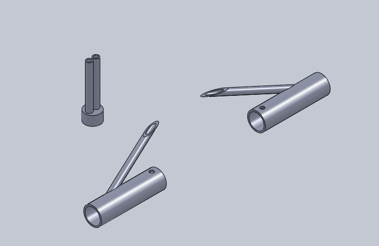

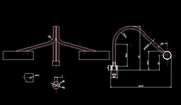

发表于 2008-1-14 08:47:49 | 显示全部楼层 |阅读模式 来自: 中国广东中山
各位高手教我做这个图形(SW2007)

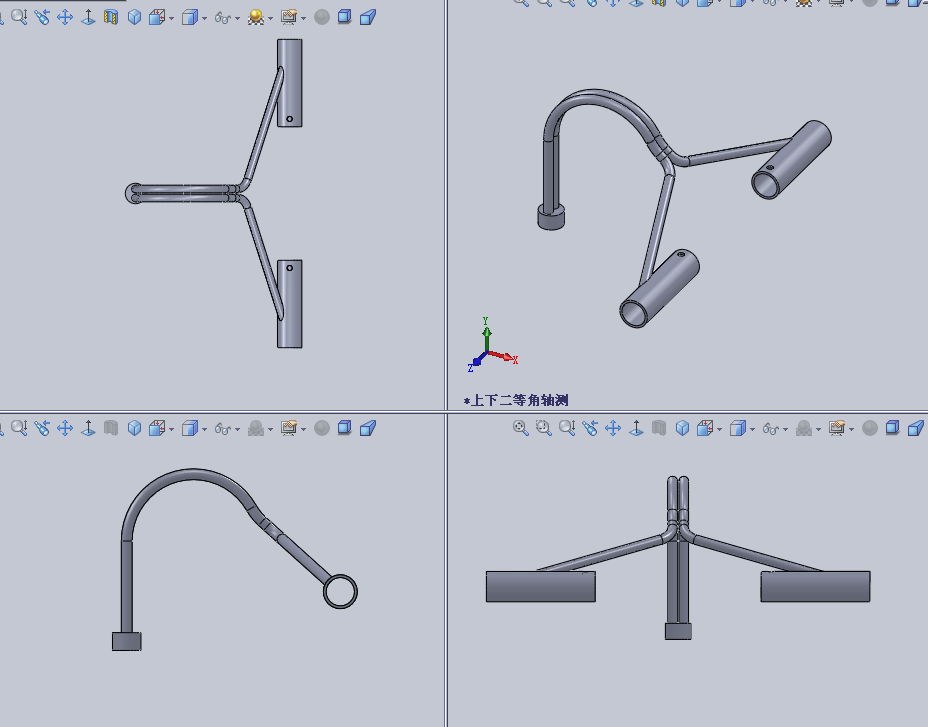

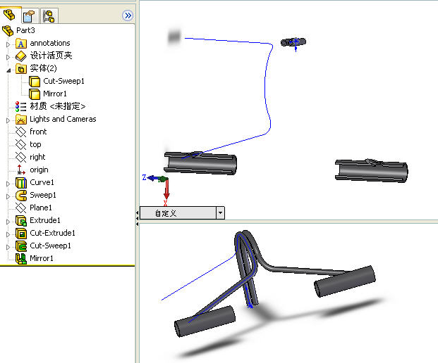

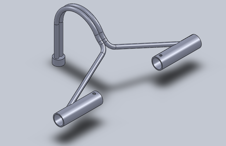

发表于 2008-1-14 10:37:39 | 显示全部楼层 来自: 中国广东惠州
作了一个。" G% p. b% @/ Q  `( Z. S5 q4 q
1 _' ?1 E& i. S: B7 X2 i+ p
[ 本帖最后由 liuliqiu 于 2008-1-14 10:43 编辑 ]
SW+IGS档.rar

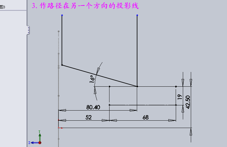

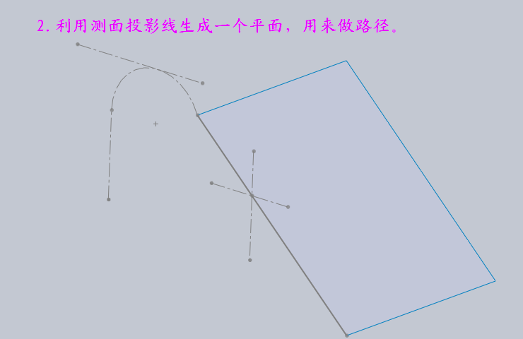

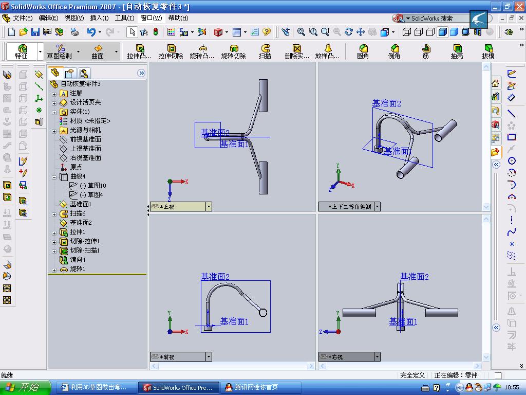

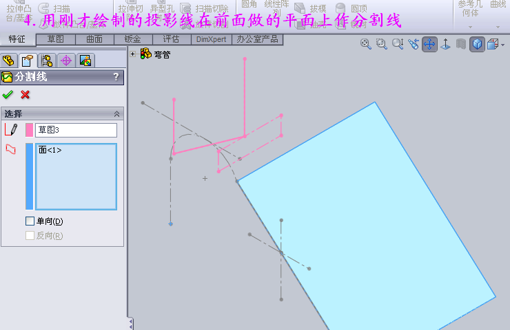

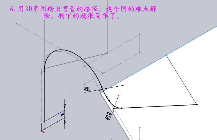

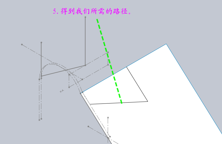

发表于 2008-1-14 12:28:59 | 显示全部楼层 来自: 中国浙江杭州
在两个平面上做两个平面草图,然后用“曲线---投影曲线”,利用3D草图做出弯管的扫描路径。# {9 T0 K1 G* ]" H
4 w; I* B, K& Y# B2 ~
$ M3 S/ k  t0 T( D- s7 Rsw2007: Part3.rar (27.11 KB, 下载次数: 84)
艾飞 + 5 详细应助

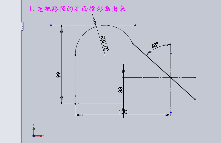

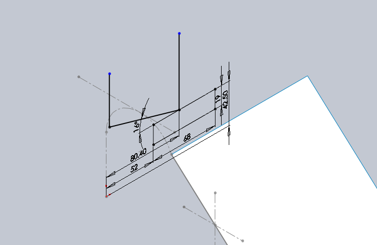

发表于 2008-1-14 12:34:33 | 显示全部楼层 来自: 中国广东惠州
路径的产生过程

 楼主| 发表于 2008-1-14 18:55:55 | 显示全部楼层 来自: 中国广东中山
感谢楼上两位帮助,自己也做一个,
,感谢楼上两位帮助,自己也做一个

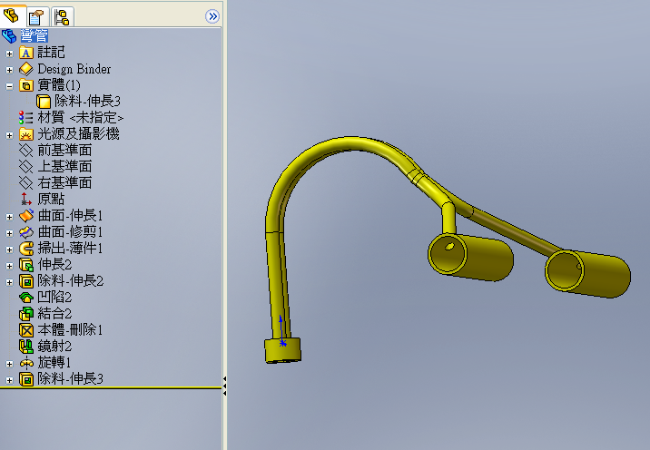

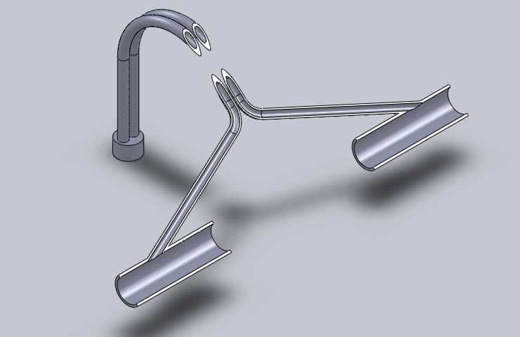

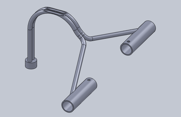

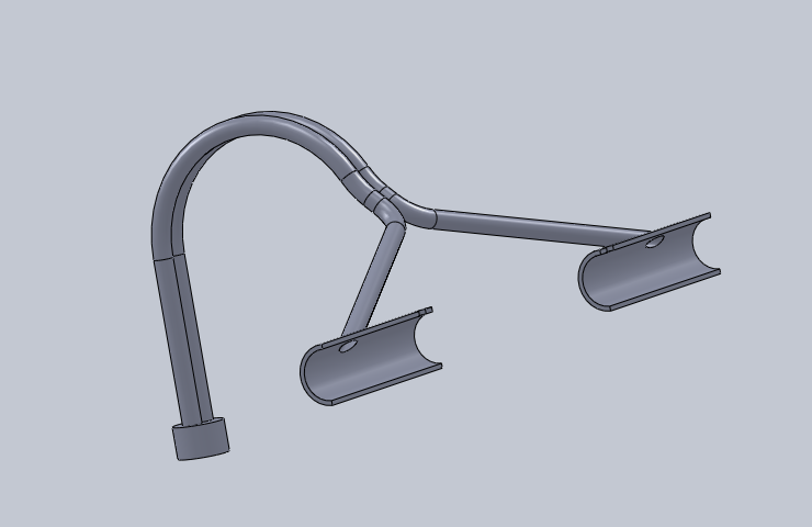

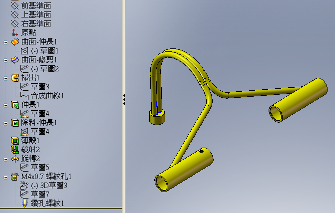

发表于 2008-1-14 23:36:44 | 显示全部楼层 来自: 中国台湾
樓上兩位老大用投影曲線 我改用曲面剪裁做 :loveliness:
发表于 2008-1-14 23:58:17 | 显示全部楼层 来自: 中国台湾
再改 :lol: :lol:
