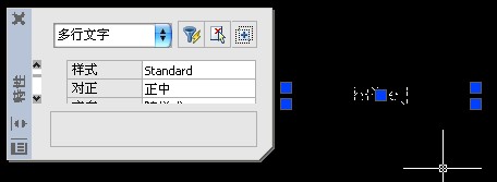

发表于 2008-6-29 11:09:35 | 显示全部楼层 来自: 中国浙江台州
多行文字特性中
# m' Q6 x: ^6 ?1 f+ X对正设为正中* c1 Q: O+ R- D. c
再用正中的蓝点对齐
