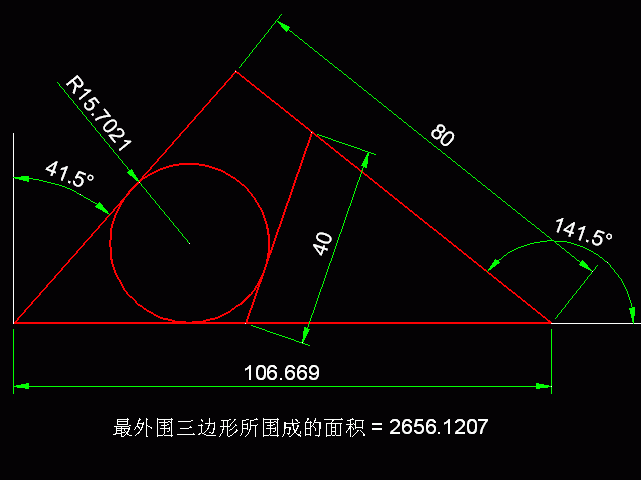

【进阶级练习题54】标准答案:9 u( _5 }4 s' I! m' W: w% Z
1. L之长度值 = 106.669,就是(b)
& y" w8 d6 Z/ R5 U% s) t2. 圆半径值 = 15.7021,就是(a)
" U7 n0 M! t7 J3. 最外围三边形所围成的面积 = 2656.1207,就是(b)" ], Q- _2 T$ F& G
4 ~# h6 F, i1 s8 e% g/ ~% ?# M- |9 m% L

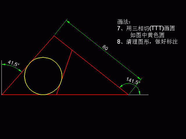

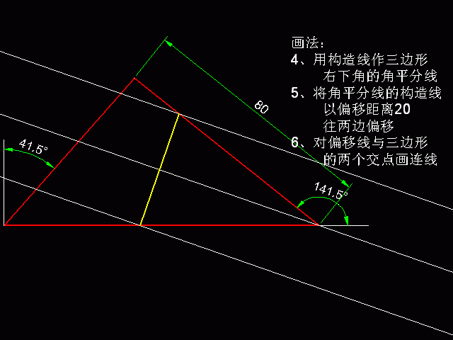

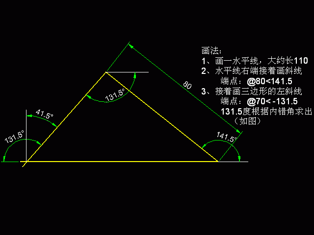

【进阶级练习题54】解题思路:, ~' e: i+ i- E; ^5 ~
    本题也比较简单,主要让大家复习一下几何知识,运7 d( @" w  \1 i* y1 l. s
用练习一下构造线作角平分线以及偏移命令。
/ o* u7 d% W) ?' e, K& k+ I8 j 进阶54解-1.gif
% W2 A% V  y8 P+ m
. ]6 e0 x6 {/ _  J( X5 Z4 Q3 s
3 I9 G; t" C  K3 V# ~( T 进阶54解-3.gif , w  Z, k3 t1 R9 j
