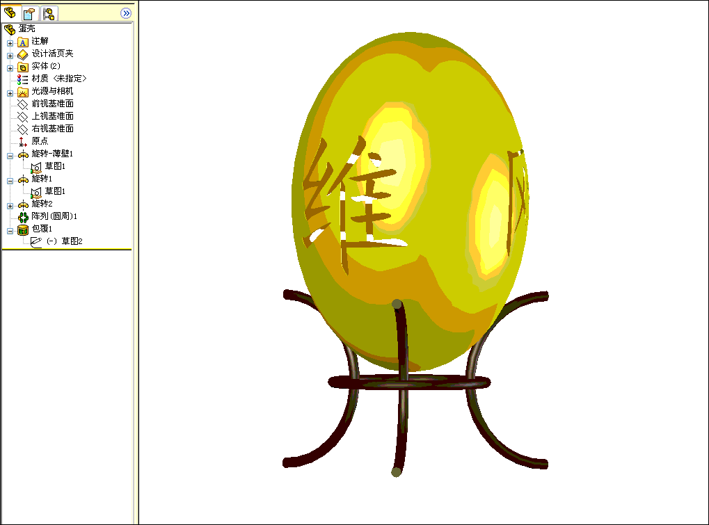

在曲面上刻字在以往的SW板块有过多次讨论,由于SW规定只能在拉伸面或者非曲线的旋转而成的回转面上实现包覆,而像椭球面、球面等众多不可展开面上是不能包覆的,这就给在此类曲面上的刻字带来困难。于是SW的爱好者提出了各种自创的方法,其中大家比较熟悉的是在椭球面(球面)上做一个辅助的圆柱面或圆锥面,然后对辅助面进行包覆,实现在该类曲面上的刻字。
* q& ~% h: u9 ?7 g! E: m6 |( n8 G6 B去年,我们发现SW在包覆上的一个漏洞,用样条曲线逼近圆弧(或椭圆弧)回转得到的曲面可以进行包覆,但是这样的曲面是近似的。最近我又发现用椭圆弧回转得到的薄壁曲面完全可以包覆,条件是如果向外加厚的薄壁件其包覆面必须是外表面,反之包覆面必须取内表面。如果我们取椭圆的长短轴半径相等,就可以在很精确的球面上实现包覆。
' p# |$ }% }" n2 a * K9 ~* X# {# e/ f
下面是我用此方法作的本题" c& d* v9 g$ u, Z9 S) i' c) a
" Q5 c- h, m3 M7 g! z 6 W5 ~) n" K$ ~& L+ F; G. }
; U+ Z; b! z' i9 D, {! J( q* B ) S5 ~( Z9 _' ~* r1 k1 d
下面再给一个用包覆加弯曲实现在半圆环面上刻字的例子供大家参考。8 ]. W2 y' y0 g3 f- A; c" \

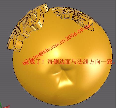

方法很简单。下面的方法是我在开思论坛上学到的知识和大家共享一下吧呵呵。
任意曲面上刻字的做法.rar
