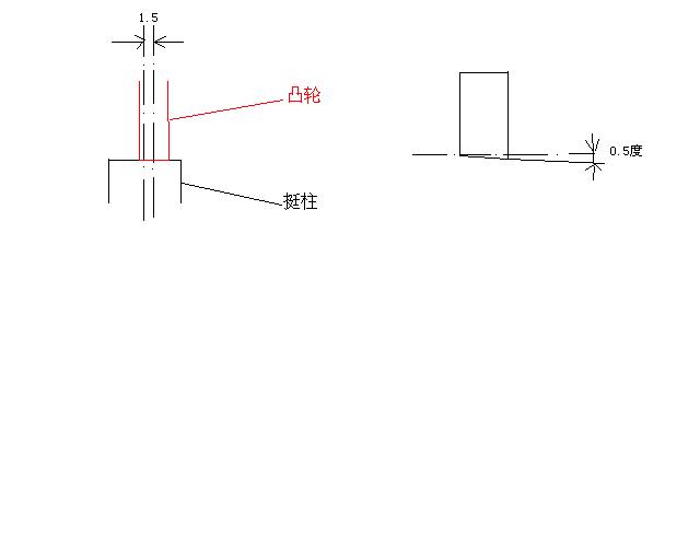

[讨论] 关于汽油机气门的旋转问题
发表于 2008-1-10 15:22:28 | 显示全部楼层 |阅读模式 来自: 中国浙江宁波
一般汽油机理论上讲,汽油机的配气机构中气门是旋转的,这样可以消除积炭,但是实际工作过程中发动机的气门基本上很少旋转(指一般的配气机构),请大家分析一下是什么原因,该怎么改进?

发表于 2008-7-21 21:10:05 | 显示全部楼层 来自: 中国上海
凸轮中心线一般与挺杆/挺柱中心线有一个偏差距离,1.5左右比较合理,另外大众采用凸轮母线磨一个0.5度左右锥角,使得凸轮与挺柱接触面上轴向应力分布不均,从而形成转矩推动挺柱旋转,带动气门旋转。示意图如下,很粗,抱歉!
; {; m9 O* f& H  m) a/ y* S/ ^2 ^: D6 t另外,挺柱或气门旋转不良,还要查一下挺柱和缸盖挺柱孔的间隙,工作时受热膨胀间隙变小,如果过小,挺柱旋转就会不好,从而气门旋转也会不好。

发表于 2009-4-17 15:18:36 | 显示全部楼层 来自: 中国上海
5楼的分析很好。2 m/ ~" k8 x. x+ R+ H1 E2 K, c
另外,我想补充一下:我们在实际使用中做过对比试验:第一种偏心的方法实际效果可能不太理想,大众的方法更好一些。但是对于加工中桃子的磨削可能需要考虑工艺如何实施的问题。

发表于 2009-4-22 16:05:19 | 显示全部楼层 来自: 中国北京
气门为啥能转动?
2 |! l; E& i. n) ?1.气门挺柱接触面做成曲率半径很大的球面.# r$ t5 \- A7 ^$ f
2.凸轮工作面做成有一定的斜度.9 [$ ^! E# V, l, c: ~/ E
       这样一来,气门挺柱与凸轮接触时,接触点就偏离了气门挺柱的中心,使挺柱产生了旋转力距,使气门挺柱在导管中旋转.
