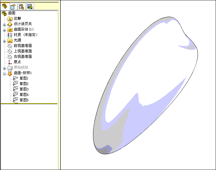

此题在SW中只要一个放样特征就可以完成,下面两种做法都是用SW2005做的。: K2 W4 A& t- [' f$ R+ l% G2 U  w+ x9 }
第一种做法是用右视面和上视面上的4条原始线架为轮廓,前视面上的原始线架为引导线进行放样,得到一个有较小嘴形的曲面,虽然不够漂亮却已完全满足了原题的要求。
, G- A& F3 Z( E0 Y& S$ f$ `8 ?3 ? 曲面.gif 0 U) I1 k  L  I9 E* ]
第二种做法是用前视面和上视面的4条原始线架重新拼裁成4条轮廓线,右视面上的原始线架为引导线进行放样,得到一个有较宽嘴形的曲面。
( S) v# S- h1 n+ `" F/ N 曲面A.JPG 6 Y5 k3 a4 D& p! }# z
曲面A.gif # W; U# x  N% X) t$ R$ v
