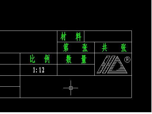

我想自己做一个标题栏,将我们公司的商标及图片放进标题栏里面,不知道怎么弄,哪位大侠可以帮帮我?谢谢, V& d$ [6 c$ [, P' x$ p) j$ I0 M

商标做进标题栏里去好做,前提是要事先绘制好。9 H/ a' a! I$ h7 p, ^% }) X5 I2 B2 h
这是我自己现在一直用的标题栏。以前做的。
/ C+ Y; Y0 @* e1 W5 b( J" i" Z 0.JPG

回复 1# 的帖子
小贾师傅给你提供了一种绘只图线的方法。9 l; f1 P9 E$ Q8 p0 P# [6 V# m! P
我给你提供一种粘贴图片的方法:& Z7 Q0 ~6 p& Y% V1 R' g3 Q+ ^- @
首先选择编辑、插入对象、文档,就可以打开文档编辑功能,在选择文档编辑中的插入、图片、来自文件、选择你的图片,关闭文档编辑功能,图片就进去了。

, F! L. |7 k: X, n9 |6 B' Q图片插入后只能一次打印出来,要想永久定义在标题栏中只好按照小贾师傅的方法,将图片缩放到一定的比例并照图形描绘一下,删掉图片留下描绘的线条,从新定义标题栏了。

我试了几次,只能插入用电子图板绘制的图形,才能保存有标题栏中,其它图片保存不了。插入后只能打印一次,下次调出来就没有了。
发表于 2008-2-1 16:49:28 | 显示全部楼层 来自: 中国广东珠海
是只能把它描下来才能保存的

我觉得如下操作:
) J0 U; H( z- f  s! O1.单位的图形标识通过“方格纸”的方式绘制出来,改填充的填充,绘制好以后删除“方格纸”的辅助线条。该方法适用于任何复杂的图形标识。$ u, l7 ~2 T$ h! N3 o. ^
2.按单位的标题栏格式绘制标题栏,把上述图形标识拷贝进来放在指定位置,通过放大/缩小来调整其大小7 a/ a. f: `. n& q* n
3.整体一起定义标题栏
( H9 Y$ l2 z7 b" @4.以后绘图中调用该标题栏
