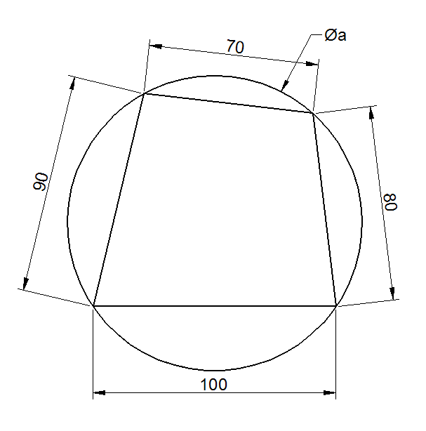

发表于 2008-1-10 08:27:16 | 显示全部楼层 |阅读模式 来自: 中国台湾
1. a 之直徑值為何?! K& c, y0 a: Y: v2 T- k
   (A) 121.2627   (B) 121.2672   (C) 121.2726

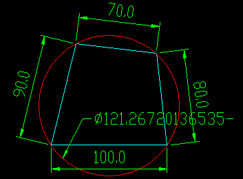

发表于 2008-1-10 10:15:56 | 显示全部楼层 来自: 中国广西百色
我用“精确选点法”解出的结果为B

发表于 2008-1-10 18:33:21 | 显示全部楼层 来自: 中国广东东莞

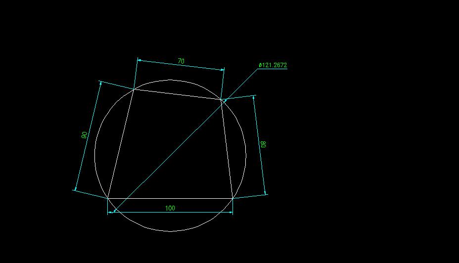

刚学会!看行不?因图看不清重发!, v8 `' _7 G# z: S# p$ H
, B4 n5 S% _) m9 K$ R# J[ 本帖最后由 龚翔 于 2008-1-10 20:32 编辑 ]

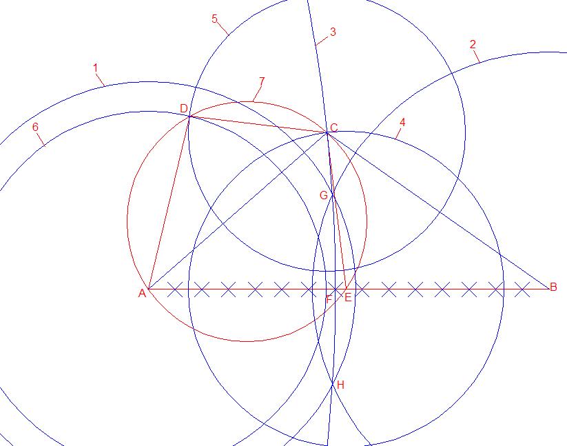

 楼主| 发表于 2008-1-15 08:39:04 | 显示全部楼层 来自: 中国台湾

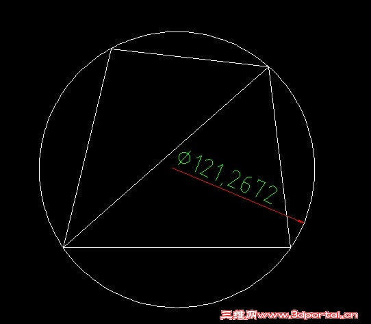

1. 作水平線AE=100 2. 延長AE至B 並使EB=90X(80/70)=102.8571 3. 以DIVIDE →obj=AB n=15 →將AB作十五等分 4. 以CIRCLE →cen=A r=105 →作#1圓 5. 以CIRCLE →cen=B r=120 →作#2圓 並與#1圓交於G和H 6. 以CIRCLE(3p) →1'st=G 2'nd=F 3'rd=H →作#3圓 7. 以CIRCLE →cen=E r=80→作#4圓 並與#3圓交於C 8. 以CIRCLE →cen=C r=70→作#5圓 9. 以CIRCLE →cen=A r=90→作#6圓 並與#5圓交於D 10. 連接AD DC和CE等斜線 11. 以CIRCLE(3p) →1'st=A 2'nd=E 3'rd=D →作#7圓

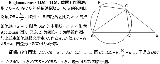

发表于 2008-1-15 13:49:42 | 显示全部楼层 来自: 中国台湾
Regiomotanus的解法说明
2005llnn + 5 技术分享
发表于 2008-1-15 22:47:25 | 显示全部楼层 来自: 中国北京
这类题关键是求apollonius圆

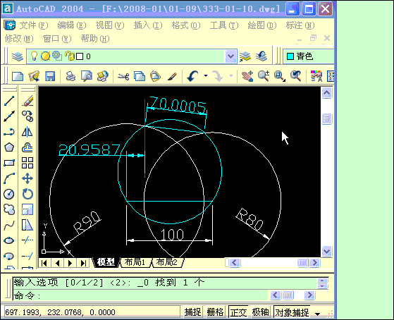

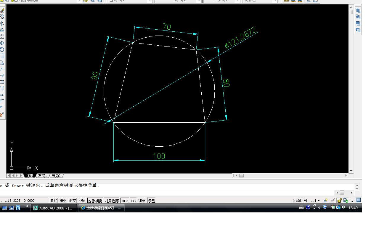

发表于 2008-9-11 09:14:00 | 显示全部楼层 来自: 中国
答案:B

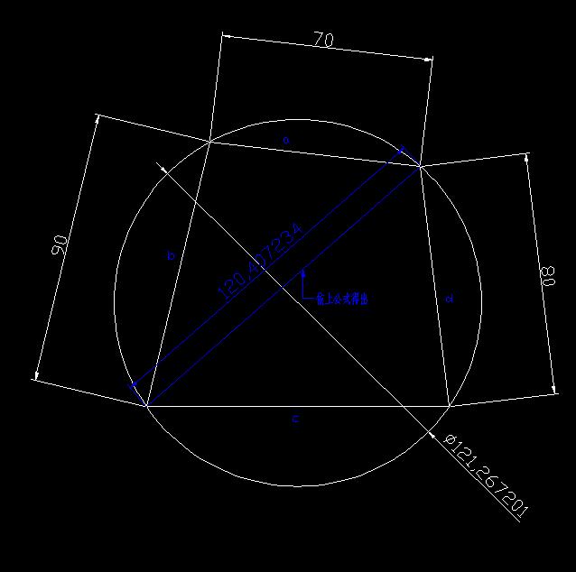

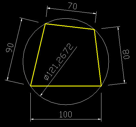

发表于 2013-8-31 08:46:30 | 显示全部楼层 来自: 中国浙江温州
8-31 进修级练习题45
9 F3 V' ?1 F: \0 Z! v互补,好像做过这类题目,不过又忘记用了,看了解答才想起来

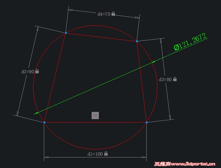

发表于 2014-3-14 20:19:35 | 显示全部楼层 来自: 中国四川成都
还是高版本的参数化直接方便
